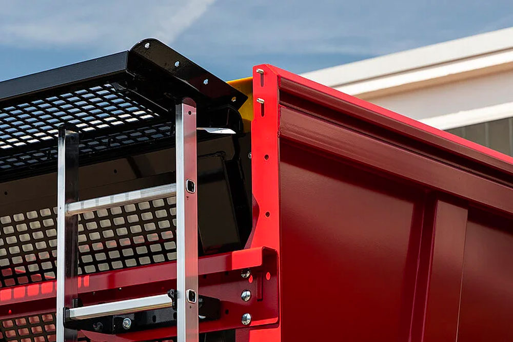

Le FlexMount est un système de fixation modulaire proposé par l’allemand Krampe sur ses tri-bennes FlexBody et désormais les bennes BigBody et bennes à fond poussant RamBody.
Il repose sur le profil breveté de ridelles avec rainures de fixation intégrées, introduit pour la première fois sur les tri-​bennes FlexBody. Elle est aujourd’hui proposée sur les bennes FlexBody et à fond poussant RamBody. Sur ces modèles, un tube profilé avec rail de serrage intégré remplace progressivement l’ancien rebord supérieur de la caisse. Dans cette configuration FlexMount permet également de monter ou d’ajouter ultérieurement une large gamme d’équipements sans soudure ni perçage. Il est ainsi possible d’installer ou d’ajouter facilement des équipements tels que des systèmes de bâchage, des éclairages, des systèmes de caméras, des échelles d’accès, des ressorts de relevage des ridelles, des bâches à pommes de terre, des barres de tension ou des systèmes d’arrimage de la charge.
Sur les tri-​bennes FlexBody et les rehausses d’ensilage Krampe, la rainure de fixation est directement intégrée au profil de ridelle. Des charnières à commande rapide permettent de désolidariser et de rabattre facilement les ridelles ou les rehausses d’ensilage.
Sur les bennes BigBody et les remorques à fond poussant RamBody, un tube profilé avec rail de serrage intégré remplacera à l’avenir le rebord supérieur actuel de la caisse. Les équipements peuvent ainsi être fixés librement sur toute la longueur du véhicule. Outre sa fonction de serrage, cette nouvelle conception assure également le rôle de renfort structurel précédemment rempli par le rebord supérieur, tout en conservant une finition continue sur le tour de la caisse. Une pente d’écoulement intégrée limite en outre l’accumulation de saletés et facilite le nettoyage.
