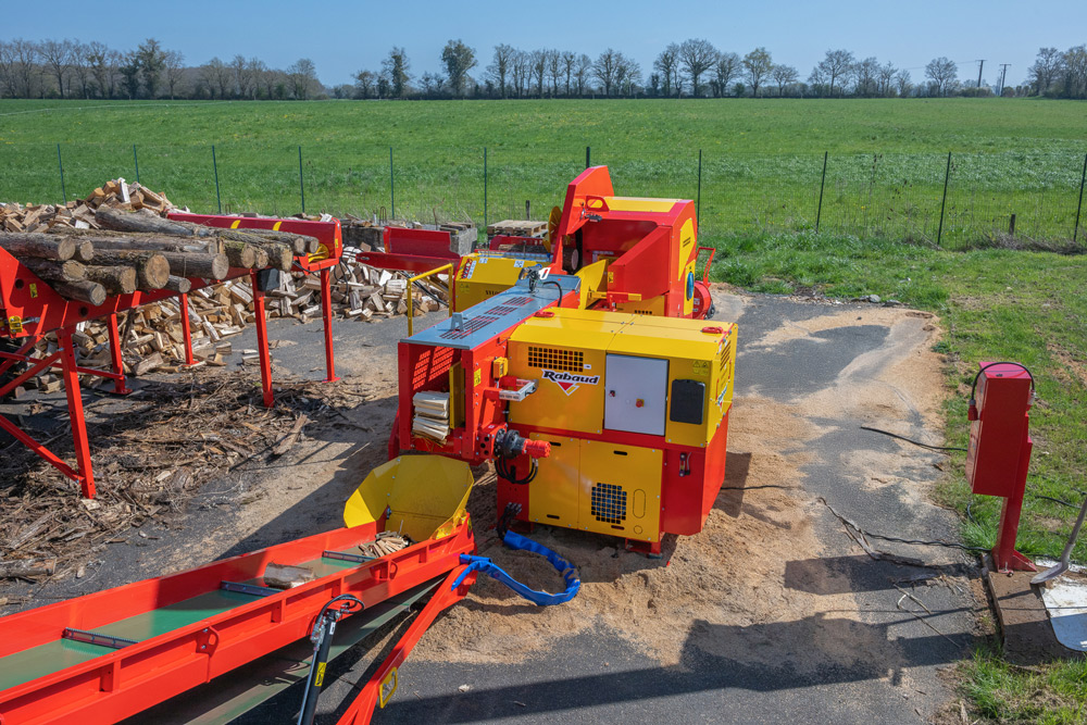

Rabaud introduit son combiné de bois de chauffage Xylog 415
Rabaud enrichit sa gamme de combinés avec le lancement du Xylog 415, un modèle hybride combinant 2 machines; l’unité de sciage par lame circulaire et le module de fendage par couteaux croix.

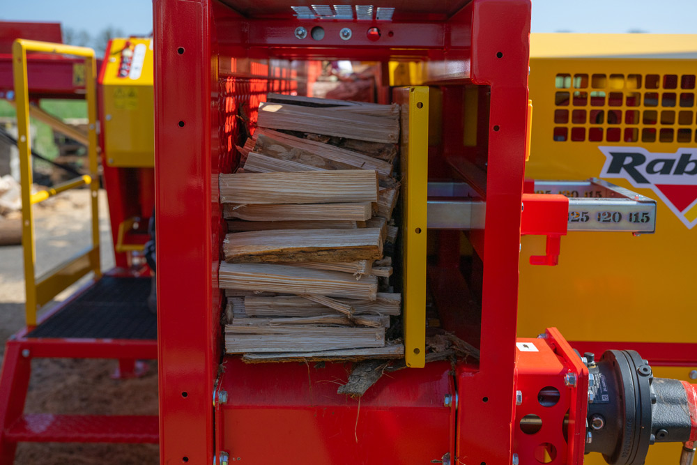

Pensé pour les professionnels du bois énergie, cet appareil permet de produire aussi bien des bûches de 33 cm par 15 cm de section que de l’allume-feu. La zone de coupe accepte des billons jusqu’à 410 mm de diamètre. Le sciage se fait par l’unité de sciage du Xylog 410 avec une lame circulaire carbure de 1 mètre de diamètre, entraînée par 5 courroies. La longueur de coupe est réglable rapidement entre 150 et 330 mm, offrant ainsi une grande flexibilité. Le billon est maintenu par une pince hydraulique durant le sciage et est ensuite convoyé par un tapis vers le module de fendage. Celui-ci reprend la technologie de la Xylofam 330/450 introduite en 2016, qui permet de produire des bûches ou de l’allume-feu à partir de sections réglables de 30 à 150 mm. Le bois avance automatiquement sur un tapis métallique avec réglage du pas d’avancement, ce qui permet d’adapter la section finale des bûches avec précision.
Le fendage se fait par 2 couteaux en croix et la puissance de fendage exercée est de 16 tonnes, idéale pour les bois durs ou noueux. Pour un contrôle optimal de la production, la machine peut s’équiper en option du système automatisé Xylometer, qui calcule avec précision le volume de bois produit – un atout incontournable pour produire la quantité souhaitée avec justesse.
Pour plus de confort, le poste de travail de l’opérateur est installé sur un tapis anti-fatigue. Les commandes sont centralisées, et un éclairage permet de travailler dans des conditions de faible luminosité. De nombreuses options viennent compléter cette machine polyvalente comme le plateau d’alimentation à chaînes de 3 ou 5 mètres, un tapis d’évacuation orientable hydrauliquement (+/- 90°), disponible en longueurs de 4 à 6 mètres, avec une hauteur réglable de 2,50 à 3,65 m ou encore un aspirateur de sciure et un refroidisseur.
