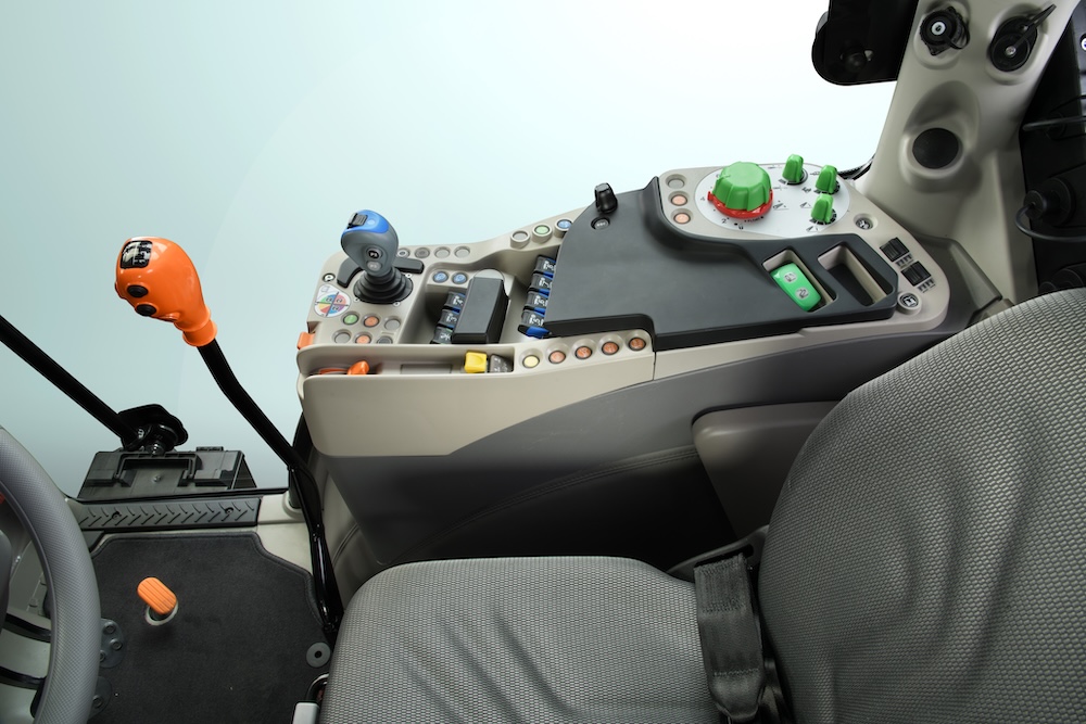

Tous les distributeurs peuvent être commandés à partir du joystick confortable situé sur la nouvelle console, conçue selon les dernières recherches en matière d’ergonomie. Pour améliorer encore le confort de l’opérateur, la cabine à plancher plat suspendue sur Hydro Silent-Block est disponible de série, tout comme la filtration de catégorie 4 afin de satisfaire la sécurité de l’utilisateur. En standard également, le tracteur est équipé d’un relevage arrière électronique ainsi que d’un sélecteur de régime de prise de force en cabine.

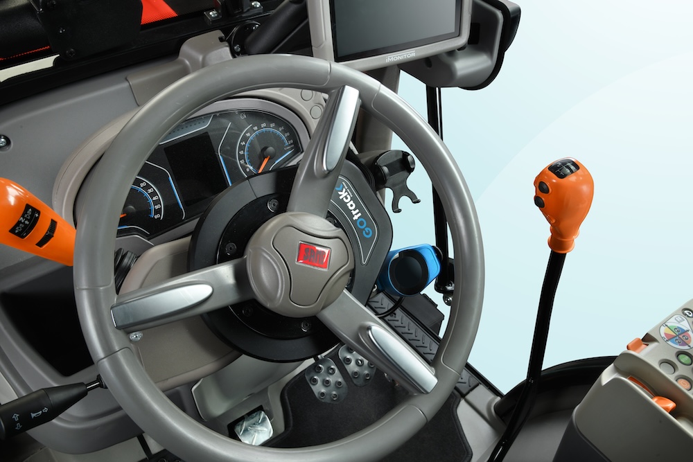

Fraichement introduit avec le lancement de la gamme Pro, la prédispotion Auto-Guidage GoTrack fait aussi monter en gamme ces tracteurs spécialisés. Basée sur un système de capteur, sans besoin d’antenne GPS, le tracteur peut s’autoguider dans les vignes via son volant électrique.
