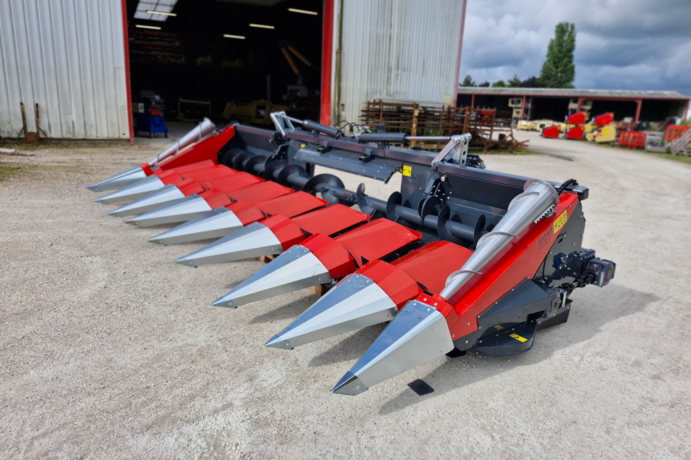

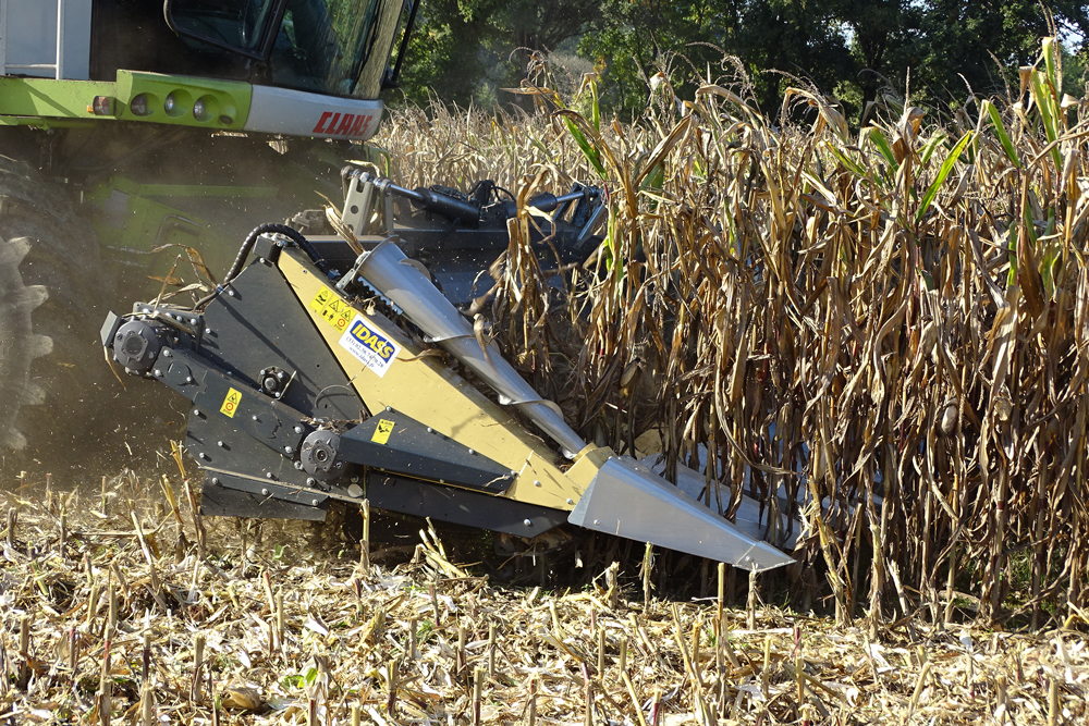

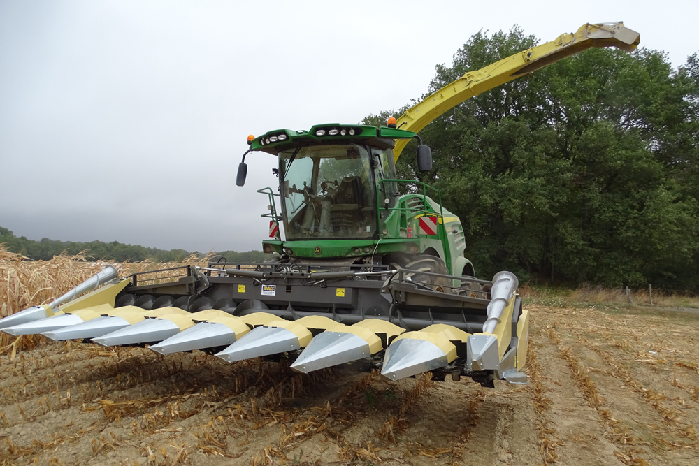

Capitalisant sur les 30 ans d’expérience dans le domaine de la récolte du maïs et après 15 années de commercialisation de sa gamme de cueilleurs Energy, Idass lance l’Energy Crop.

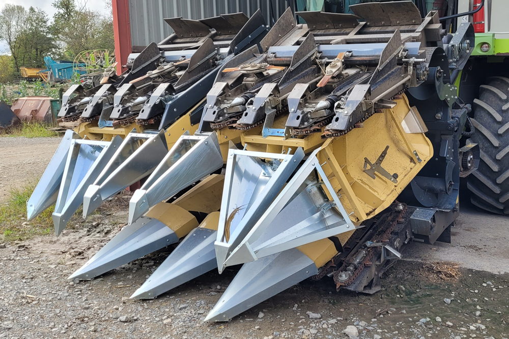

Proposés dans des écartements de 75/80 cm en 6 et 8 rangs (écartements de 60, 70, 77,5 ou 90 cm à la demande) et 50 cm en 8, 10 et 12 rangs, les Energy Crop se distinguent par leur conception renforcée.

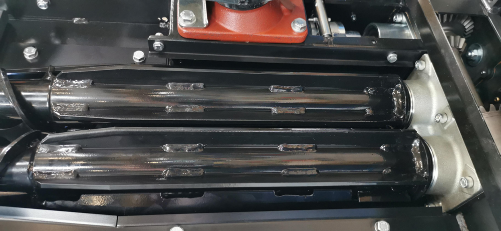

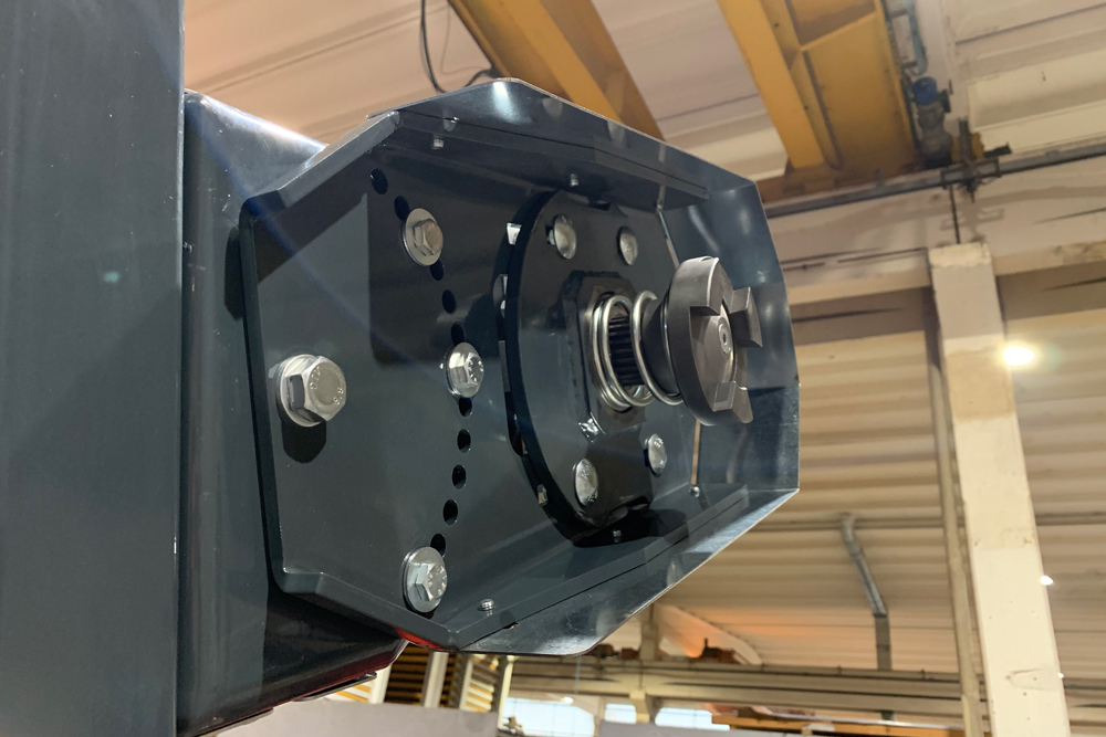

Les paliers de rouleaux épanouilleurs sont en fonte et montés sur roulements avec graisseurs en extrémité.
Le réglage des plaques d’épanouilleurs est centralisé, et se fait via un index visuel ( commande majoritairement électrique, peut être hydraulique dans certains cas)
Pour cela, Idass a d’abord redimensionné ses châssis et les a doté d’un double entraînement droite/gauche par cardans

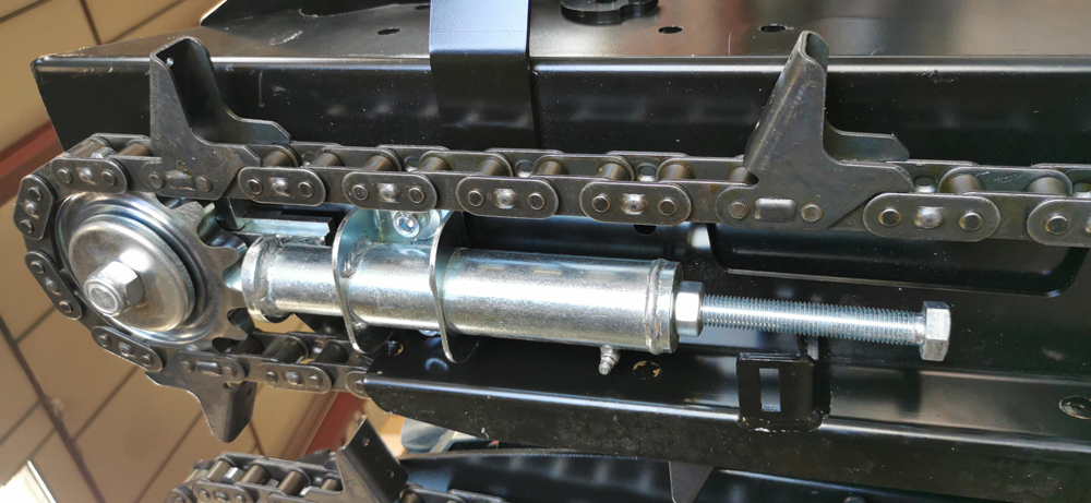

Les chaînes cueilleuses disposent de tendeurs automatique et appui talon. Les boîtiers et crabots intermédiaires sont surdimensionnés et dotés d’arbres de 40 mm de diamètre pour transmettre davantage de couple. Comme sur la gamme Energy, la vis d’alimentation atteint 400 mm. Une casquette supérieure vient la protéger.

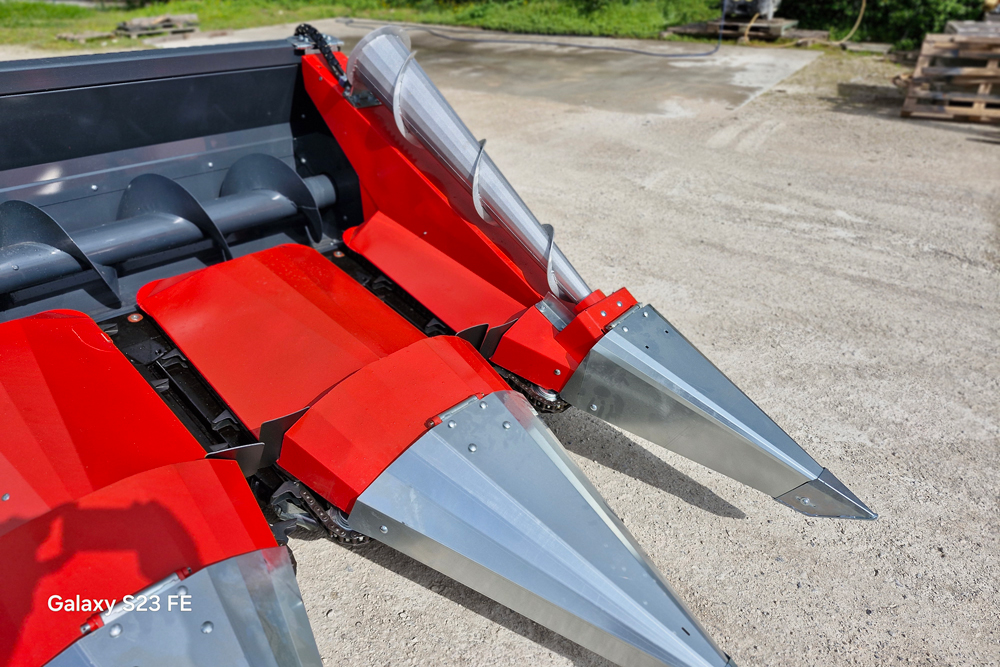

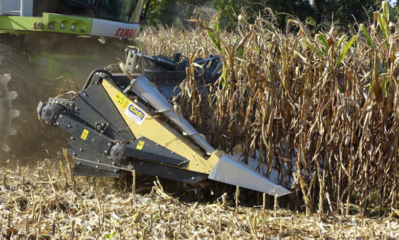

Les capots sont en acier avec des pointes en acier galvanisé à chaud
Les deux diviseurs rotatifs à entraînement hydraulique sont de série
