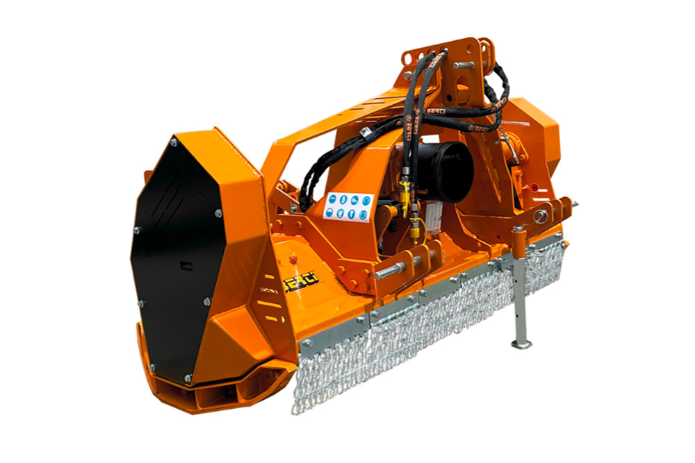

Le constructeur italien Berti présente son nouveau broyeur forestier, le KX disponible en 3 largeurs de travail, de 1,5 – 1,7 et 1,9 mètres pour les tracteurs allant de 60 à 110 chevaux.

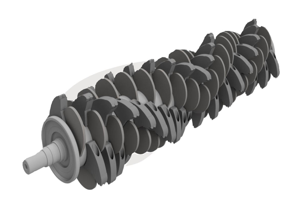

Ce nouveau broyeur forestier est destiné à une utilisation intensive permettant d’entretenir des terrains en friche, broyer les buissons et les troncs jusqu’à 12 à 15 cm de diamètre. Pour y parvenir, le KX se dote du nouveau rotor Smooth Cut dont le régime important atteint 2.278 tr/min. Il est armé de marteaux  à dents fixes double coupe (avec plaque en carbure de tungstène de type XF2) dont l’impact sur la végétation est progressif et régulier, de façon à réduire les contraintes sur la transmission et maitriser la consommation de carburant.
Dans cet esprit, la transmission latérale profite de tendeurs de courroies automatiques et est facilement accessible. La caisse interne renforcée et les patins sont en Hardox. Des chaînes résistantes limitent les risques de projection. Connecté au tracteur à un régime de 540 tr/min (1000 tr/min sur demande), la transmission par cardan est de type Walterscheid. Berti propose en outre un rabatteur mécanique ou hydraulique de branches.

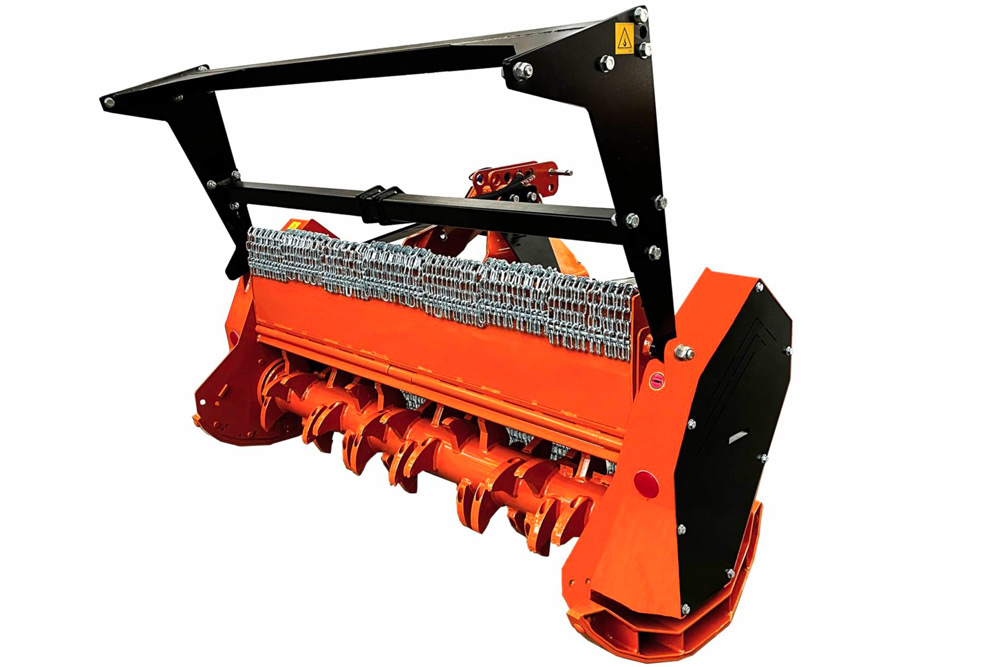

On peut rappeler que le rotor Smooth Cut est aussi disponible sur les modèles attelés sur tracteurs, EFX/MD, EFX/DT et Forest Pro, sur les modèles forestiers sur pelle hydraulique TFX/SB, TFX/SB AVT, EFX MD/SB, EFX MD/SB AVT, EFX/SB et EFX/SB AVT et sur les broyeurs sur chargeur hydraulique KX/SSL, KX/SSL AVT, MX/SSL et MX/SSL AVT.

KX 150 150 60 110 750 750 48 4 690 810
KX 170 170 60 110 850 850 54 4 770 890
KX 190 190 60 110 950 950 60 4 850 970
