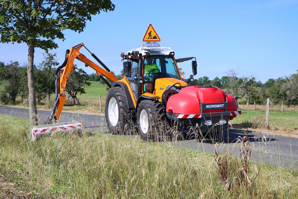

Si elle est aujourd’hui proposée pour lutter contre les départs de feux, la cuve frontale proposée par Noremat pourra se révéler utile au quotidien.

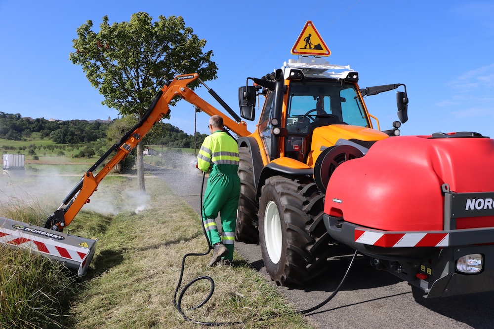

Fourni par le breton Arland, ce dispositif anti-incendie est prévu pour un attelage sur le relevage 3 points catégorie 2 d’un engin porteur. Deux capacités de réservoir sont disponibles : 600 et 800 litres, avec une réserve additionnelle de 80 litres. La puissante pompe à pistons membranes produit un débit du jet d’eau pouvant atteindre 100 l/min. La lance professionnelle de type « lance à mains à débit et jets réglables », offre des possibilités de réglage de la forme et du débit du jet d’eau correspondant à 3 types d’intervention:

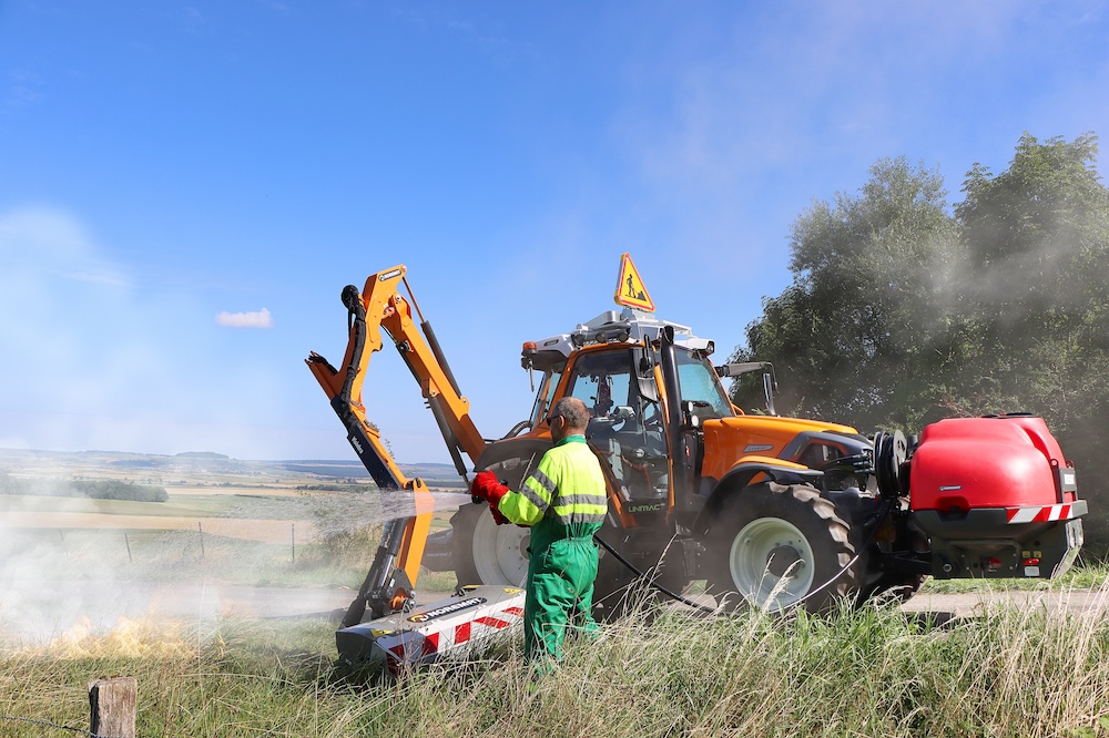

– Petites gouttelettes pour lutter contre un feu de paille.
– Pleine pression pour, par exemple, l’incendie d’un véhicule.
– Rideau d’eau pour protéger l’utilisateur si l’incendie venait à le menacer
La mise en action du dispositif a été pensée pour des interventions rapides : la pompe est entraînée
en pompage continu par le système hydraulique du tracteur (16 l/min). Un limiteur de débit intégré
sécurise le montage en prévenant les risques de surdébit. La lance est reliée au tuyau via un raccord
tournant pour éviter l’entortillement du tuyau lors de son déploiement. Le tuyau de 20 mètres permet
l’intervention sur un large périmètre et à distance du tracteur. Un entrainement de la pompe par la prise de force du porteur est proposé en option.

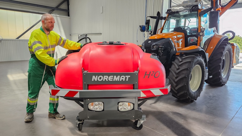

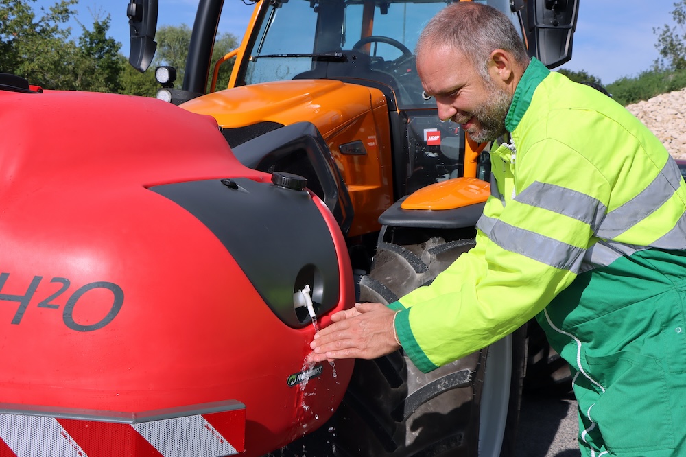

L’ensemble du dispositif forme un ensemble compact qui maintient la visibilité du chauffeur lors des déplacements ou dans les travaux de fauchage. Le réservoir constitue un contrepoids naturel et utile de l’ensemble de fauchage. L’enrouleur du tuyau est situé du côté de l’accotement pour éviter que l’opérateur ne soit exposé au trafic routier lors de la mise en action du dispositif. Un éclairage routier (feux et clignotants) et un pare-chocs figurent parmi les équipements de série. Pour une manutention et un stockage facile du dispositif, un chariot de dépose avec roulettes est livré de série. Le niveau de remplissage du réservoir est contrôlable d’un coup d’œil grâce à la jauge visuelle. Un réservoir spécifique de 20 litres avec robinet fait office de lave-mains.
