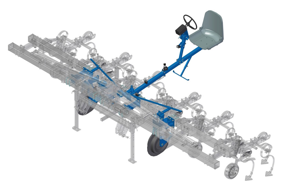

Sur sa bineuse ECONET, un kit d’assistance hydraulique du système de direction vient compléter les options déjà disponibles et améliorer encore la précision de guidage, notamment en maraîchage.

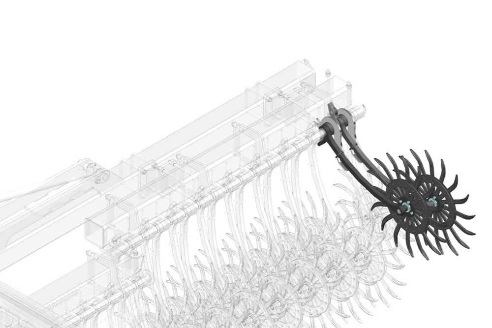

La nouvelle option d’escamotage des houes ROTANET permet d’élargir la période d’utilisation de la machine. Les houes, positionnées sur le rang de culture, peuvent être escamotées si besoin afin de ne pas abimer les plants trop jeunes ou trop développés.
Cette option permet aussi d’ajuster la largeur totale de travail de la machine en escamotant les houes extérieures.

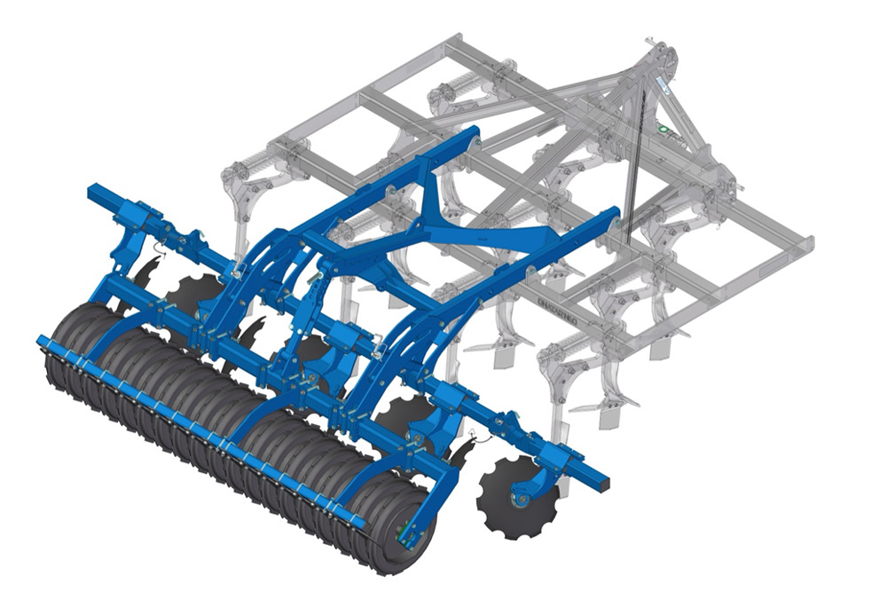

Le déchaumeur à dents ONATAR NEO peut travailler sur une profondeur de 5 à 30 cm. Il dispose d’un châssis conçu pour accueillir la dent non-stop mécanique OLLADRA ainsi que ses nombreux équipements arrières de finitions. Nouveauté, le nouveau rouleau à disques alvéolés de 600 mm de diamètre est associé à des disques niveleurs. Ceux-ci nivellent le sol tout en offrant un réappui ferme. Ainsi, la structure du sol est mieux consolidée, le rendant plus résistant aux intempéries et aux ruissellements. Ce rouleau alvéolé contribue à la conservation du sol en limitant les risques d’érosion.
