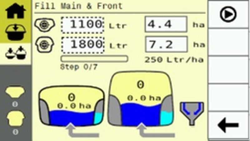

TwinFill permet de préparer sa bouillie en une seule fois, à la fois pour la cuve avant et la cuve arrière, tout en connaissant précisément le temps de mélange nécessaire. Le logiciel veille à ce que la bouillie soit divisée et transférée dans les cuves avant et arrière avec un volume correspondant et une concentration égale. Après avoir rempli les deux cuves avec de l’eau claire jusqu’au niveau requis, la même concentration est atteinte dans les deux cuves.
L’opérateur peut simplement ajouter tous les produits phytosanitaires en une seule étape jusqu’au volume total requis pour les deux cuves, ou simplement entrer le nombre d’hectares à pulvériser, sans avoir à mesurer tous les produits deux fois dans des quantités différentes et à remplir les réservoirs séparément.
