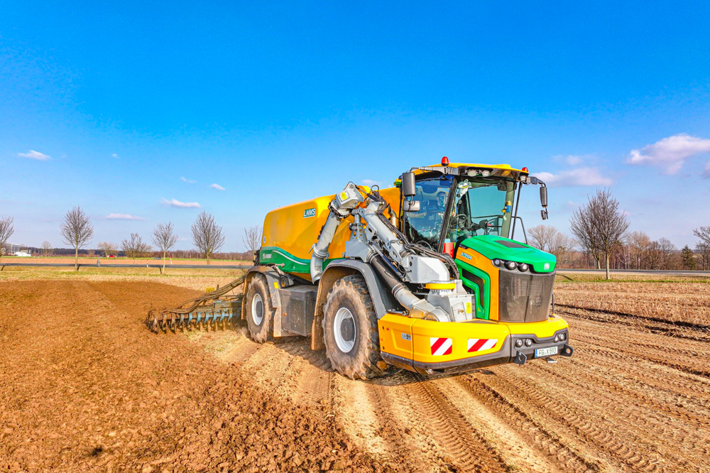

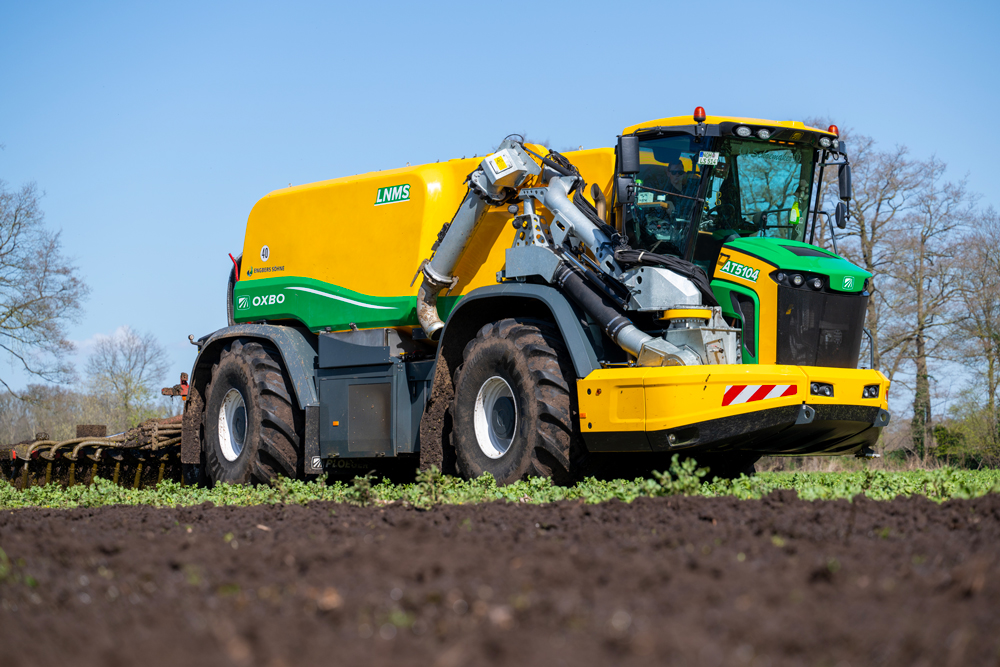

Seul appareil 4 roues positionné entre l’AT4103 (3 roues et 16 m3) et l’AT5105 (5 roues et 25 m3), l’automoteur Oxbo AT5104 fait ses débuts sur le marché français.
Les points à retenir:
  • Moteur 6 cylindres Scania DC13 313A de 12,7 litres et 550 chevaux. Le couple délivré est de 2476 Nm à 1.400 tr/min.
  • Transmission à variation de vitesse continue ZF Eccom 5.5 (42 km/h max)
  • Essieux Kessler chaussés de quatre roues égales et directrices avec fonction crabe. De base, Oxbo propose les 1000/65R32 (hauteur 2,11 m) et en option les 900/60R42, 1250/50R32 et 1050/50R32 . Il est aussi possible de choisir un jumelage intégral pour intervenir dans les cultures sarclées.

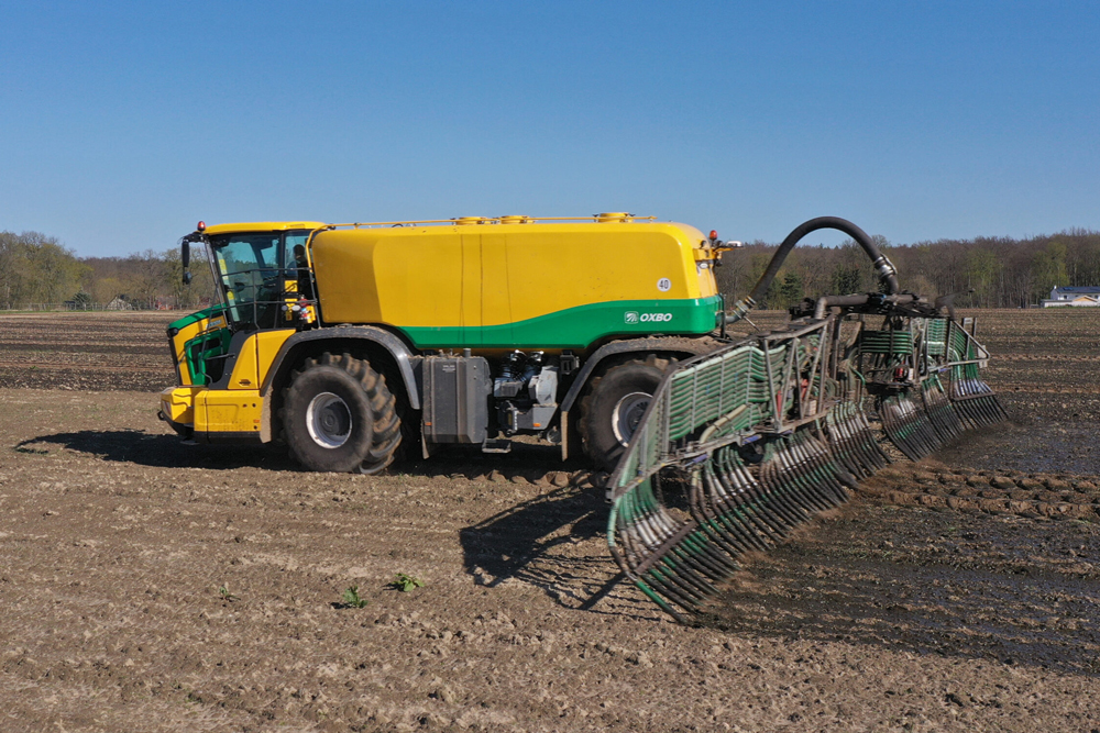

  • Cuve polyester de 22 m3 pour l’épandage de lisier ou digestat combinée à une pompe Börger (standard) de 9 m3 ou 12 m3 (option) en position inclinée. Le broyeur Vogelsang RotaCut 10000 dispose d’un collecteur de pierres avant la pompe.

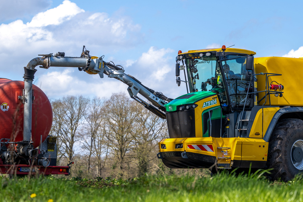

  • Le bras de pompage de 8 pouces avec accélérateur de pompage est monté à côté de la cabine de conduite, avec une portée de 160  degrés. Il peut être actionné à l’aide du joystick et peut charger entre 2,75 mètres de profondeur et 4,5 mètres de hauteur. Lorsque la vanne est fermée, le bras d’aspiration est vidé par aspiration. 
  • Le système de pompage rapide Superload comprend une pompe centrifuge dans le bras de chargement et de la pompe à lobes standard, et d’un système de dérivation unique. Lorsque les spécifications du lisier changent, le système peut être facilement ajusté via l’écran pilote. 
  • Différents systèmes d’agriculture de précision peuvent être reliés au système LNMS. L’épandage variable, basé sur des cartes de prescription, et la technologie NIRS peuvent tous deux être intégrés à la machine. Une intégration parfaite des systèmes d’agriculture de précision et de l’électronique Oxbo assure un épandage précis en toutes circonstances. 
  • Cabine Claas suspendue sur 4 points: soit deux vérins hydrauliques à l’avant et deux coussins d’air à l’arrière
  • Éclairage par 18 feux de travail
  • Attelage directionnel intégré de catégorie 3 avec boule catégorie 4.
