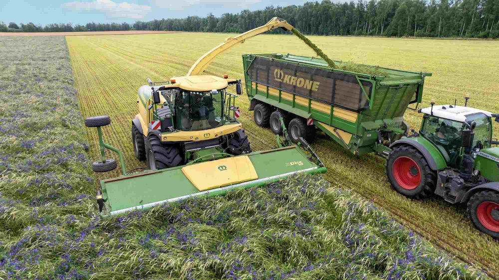

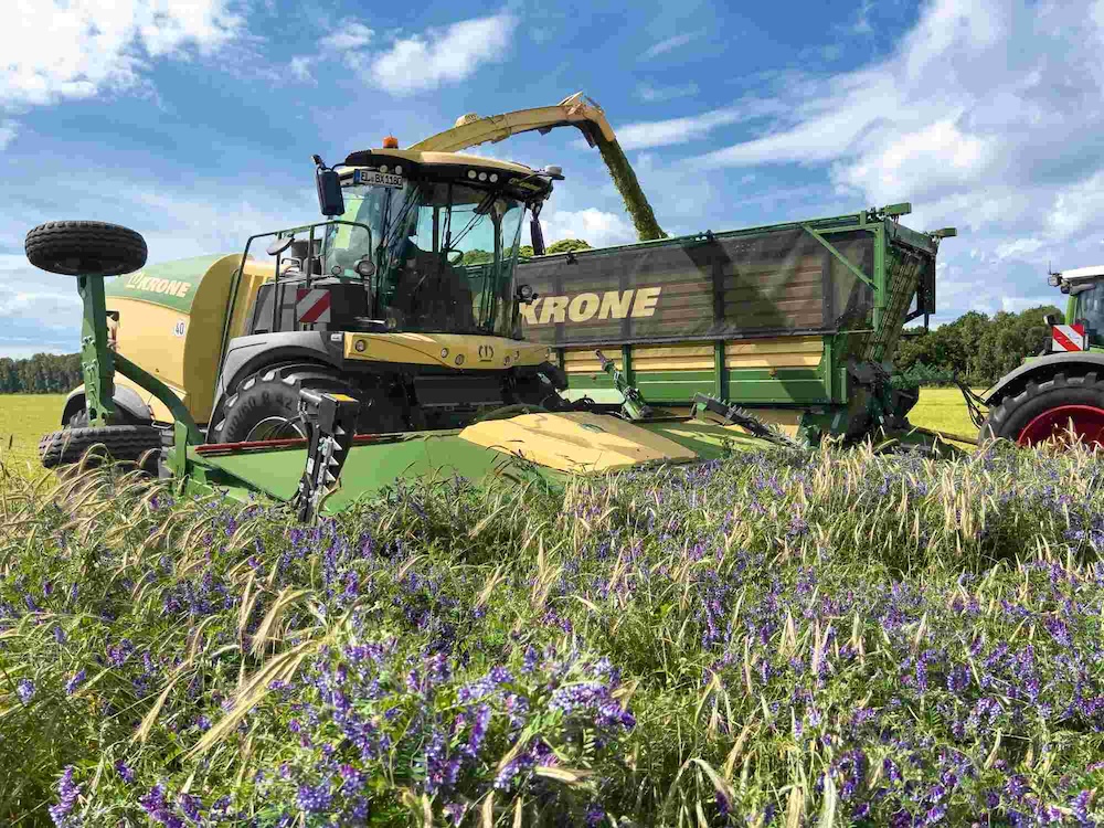

Avec la XDisc 710, Krone propose une nouvelle barre de coupe directe d’une largeur de travail de 7,1 mètres. Elle intégre un châssis de transport en option.

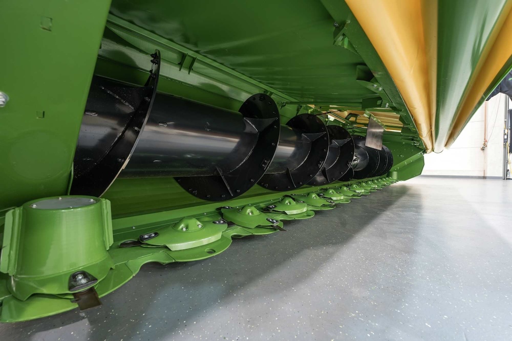

Reposant sur la technologie des faucheuses EasyCut, le lamier SmartCut également proposé sur le modèle XDisc 620 de 6,2 mètres offre un bon chevauchement des couteaux, pour une bonne coupe. En cas de corps étranger, la sécurité SafeCut permet au disque de se relever à l’aide d’un filetage pour ne pas rentrer en contact avec les disques voisins et ainsi éviter des dégâts. Le lamier est équipé d’un verrouillage rapide des couteaux intégré de série.

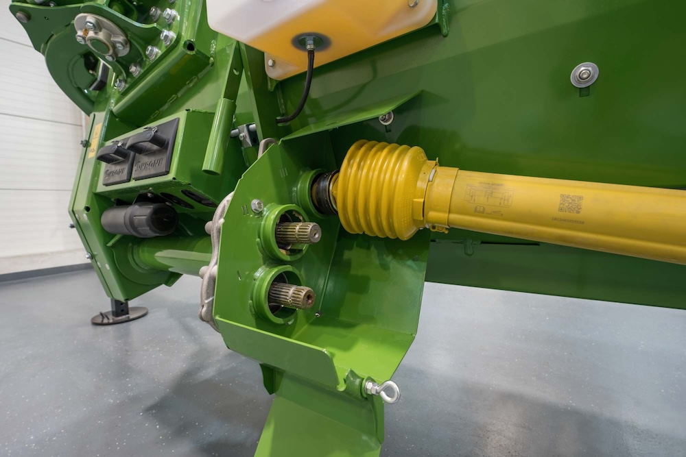

Sur la XDisc 710, deux de ces lamiers sont reliés de manière fixe entre eux et sont entraînés séparément par une transmission synchronisée.  Le cardan est conçu pour supporter des contraintes élevées. L’entraînement de la vis d’alimentation est quant à lui sécurisé par une sécurité à cames intégrée dans le boîtier d’entraînement.

Avec son diamètre de 900 mm, la grande vis d’alimentation est conçue pour assurer un rendement élevé même dans de gros volumes de culture. Avec trois niveaux disponibles, sa vitesse de rotation s’adapte à la vitesse de travail de l’ensileuse en fonction de la longueur de coupe de la matière à faucher.

En option, la XDisc 710 peut être équipée de scies latérales verticales qui se relèvent et s’abaissent indépendamment les unes des autres directement depuis la cabine de l’ensileuse. Cette fonction offre un avantage important: on évite les pertes de plantes qui débordent sur les côtés même en travaillant à pleine coupe.

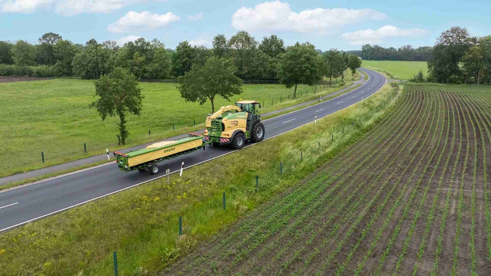

Autre point fort de cette barre de coupe directe, le châssis de transport intégré disponible en option. Avec son essieu simple à droite de la coupe et un timon avec béquille rabattable hydrauliquement de l’autre coté, le transport se fait sans nécessiter un second véhicule. Pour le travail dans le champ, les deux parties du châssis pivotent vers l’arrière grâce au système hydraulique et disparaissent ainsi de la
zone de travail. S’il faut circuler sur la voie publique, le conducteur ramène simplement le châssis et le timon en position de transport, dépose la coupe directe au sol et l’attelle ensuite à l’arrière de l’ensileuse. Grâce à l’éclairage fixe intégré, la coupe directe se transporte en toute sécurité sur la route de jour comme de nuit.
Concernant l’entretien, les couteaux se remplacent facilement et rapidement à l’aide de la clé à changement rapide. La chaîne d’entraînement de la vis d’alimentation est lubrifiée activement.
