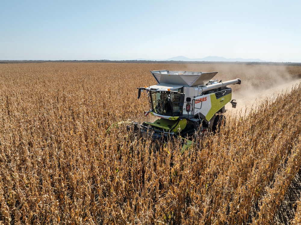

La Trion 740, une hybride mono-rotor n’est désormais plus une exclusivité du grand continent américain. Deux ans après son lancement outre-Atlantique, Claas annonce l’arrivée de cette machine sur le marché européen.
Lancée en 2021, la gamme Trion se composait de modèles tous dotés du système de battage transversal APS de large et complétés par la séparation par 5 secoueurs (Trion 500), 6 secoueurs (Trion 600), 1 rotor (Trion 720, 730) ou 2 rotors (Trion 750). Avec la Trion 740, il s’agit donc de compléter l’offre et de répondre aux besoins des exploitations moyennes, notamment du sud / sud-est de l’Europe où les rendements en grain et en paille sont souvent moyens. Claas privilégiant le système APS Hybrid associé à sa séparation par deux rotors Roto Plus (Trion 750 et Lexion 7000 et Lexion 8000) dans des régions où les rendements sont supérieurs.

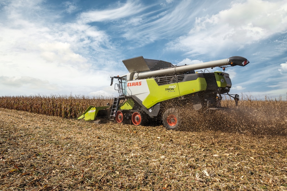

Avec 402 chevaux nominaux et 435 chevaux max., cette machine se positionne donc entre une Trion 730 (Cummins 9 litres de 408 chevaux, APS, 1 rotor, trémie de 11.000 ou 12.000 litres, à pneus ou à chenilles) et la Trion 750 (Cummins 9 litres de 435 chevaux, APS, 2 rotors, trémie de 12.000 litres, à pneus ou à chenilles). Elle est proposée à roues en version standard ou Montana si le relief du terrain l’exige, mais également sur chenilles (Terra Trac). Côté barres de coupe, la Trion 740 n’est pas en reste puisqu’elle pourra s’armer d’une coupe Vario, Convio ou Convio Flex, Max Flex jusqu’à 9,3 mètres, mais également un cueilleur à maïs Rovio de 6 à 12 rangs. A cela s’ajoute une trémie de 11.000 ou 12.000 litres avec un débit de vidange de 110 ou 130 l/s.

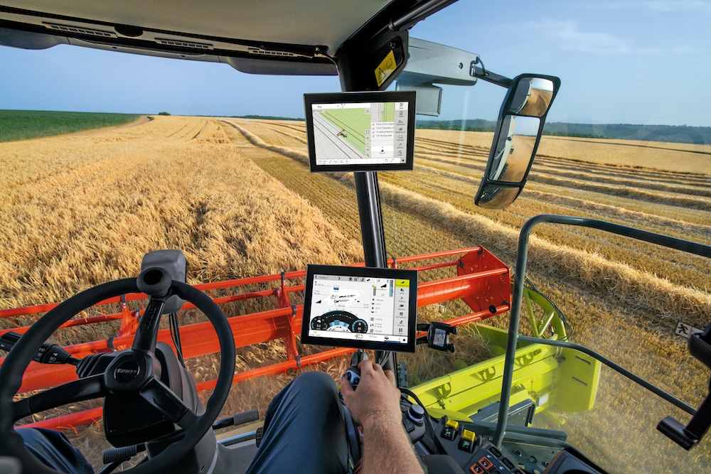

On retrouve évidemment les systèmes d’aide à la conduite CEMOS Automatic sous différents modules:
  • CRUISE PILOT pour la régulation automatique de la vitesse d’avancement de la machine selon son degré de sollicitation, avec trois modes de conduite axés sur l’efficience et la productivité
  • AUTO CROP FLOW pour l’identification et la prévention des pics de charge
  • AUTO SLOPE pour la régulation automatique du régime des vents en dévers
  • CEMOS DIALOG pour le calibrage des capteurs de pertes par le dialogue. Après indication des pertes constatées, CEMOS identifie de lui-même leur origine et adapte alors automatiquement la sensibilité des capteurs de pertes de la séparation résiduelle des grains et du nettoyage pour un débit maximal et des pertes minimales grâce à des réglages machines optimisés au mieux.
  • CEMOS AUTO THRESHING, CEMOS AUTO SEPARATION et CEMOS AUTO CLEANING pour l’optimisation automatique des réglages du système de battage, de la séparation secondaire et du nettoyage
  • CEMOS AUTO HEADER avec FIELD SCANNER pour la régulation tout automatique du régime et de la position horizontale du rabatteur ainsi que de la longueur du tablier de coupe en fonction des conditions de récolte sur les barres de coupe VARIO
Enfin, les modèles Trion 740, Trion 740 Terra Trac et Trion 740 Montana sont enregistrés sur la nouvelle plateforme Claas Connect à la remise des clés au client, ce qui permet aux exploitants et aux entrepreneurs de travaux agricoles d’accéder directement à toutes les données machine pertinentes mais aussi, s’ils ont choisi l’option d’enregistrement des rendements, à la documentation et à la cartographie des données de récolte. «Tous les nouveaux modèles de moissonneuses-batteuses Trion et Lexion sont équipés de série d’une fonction de connectivité gratuite pendant cinq ans.
