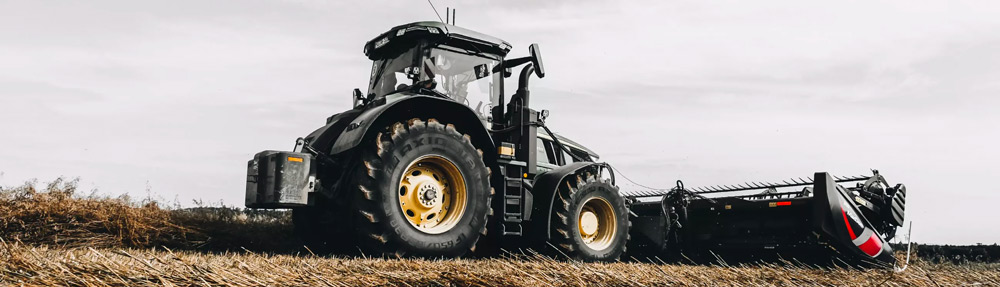

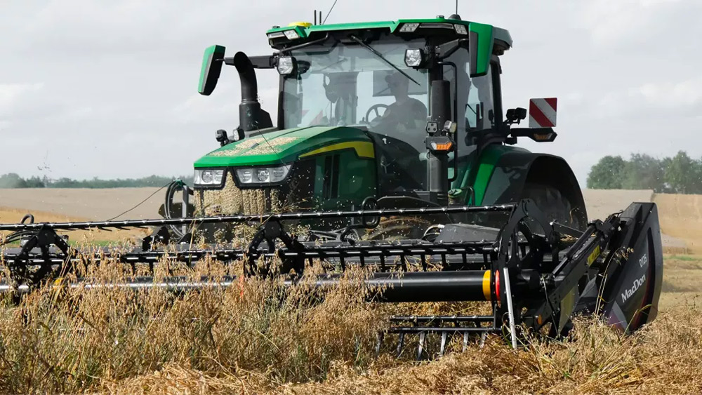

Les coupes andaineuses D1 de MacDon peuvent désormais se monter sur un tracteur standard que ce soit à l’avant comme à l’arrière s’il est doté d’un poste inversé.
L’interface TM100 sert effectivement d’intermédiaire entre votre tracteur et la barre de coupe. Une solution idéale et surtout une alternative économique pour ceux qui n’ont pas assez de surface de cultures biologiques, porte-graines ou autres productions particulières pour investir dans une andaineuse automotrice, l’autre grande spécialité du fabricant canadien. Et s’il vous prend l’envie d’investir ultérieurement, MacDon n’aura plus qu’à reprendre votre interface et monter votre coupe D1 (4,6 – 6,1 ou 7,6 mètres) déjà en votre possession à réception de cette automoteur de récolte.

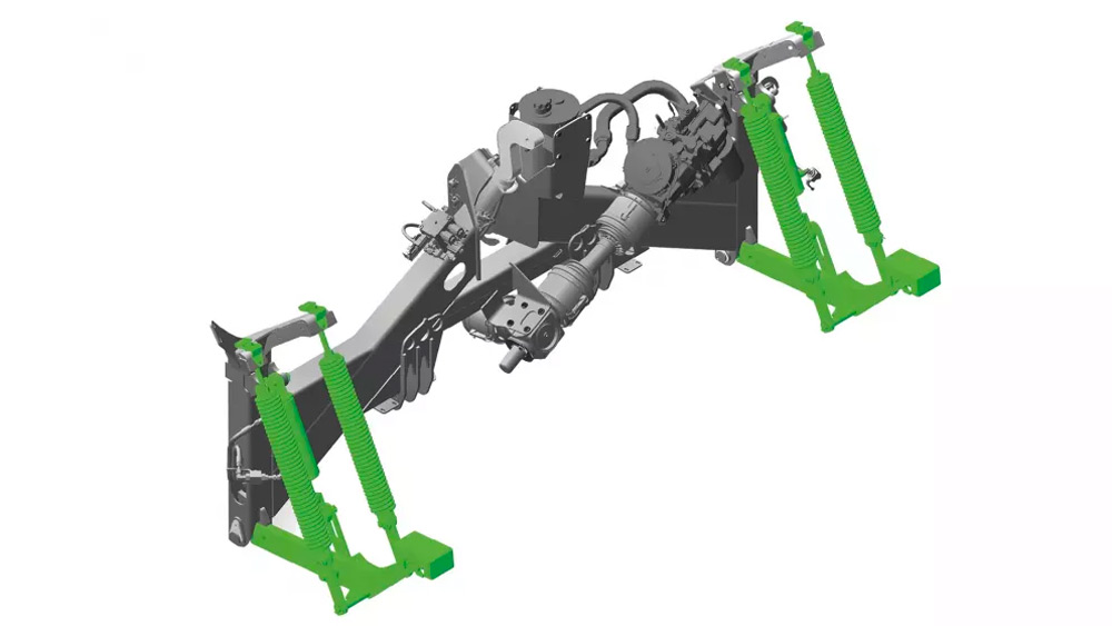

La TM100 s’inspire du plastron des automotrices et offre une suspension flottante mécanique, par ressorts. Elle soutient jusqu’à 97% du poids de la coupe, lui permettant de suivre de manière autonome les irrégularités du sol sans pousser ou avaler de terre, alors que le relevage du tracteur et le cadre-support restent fixes. L’entraînement des tapis convoyeurs et du lamier se font via un groupe hydraulique repris des coupes de moissonneuses FM200. Le système ayant sa propre réserve d’huile dans le châssis.

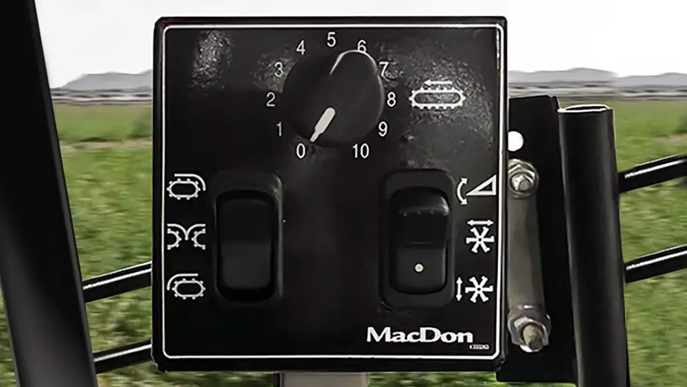

Un simple boîtier de sélection électronique permet l’adaptation sur tout tracteur. Ce boîtier permet de commander le positionnement horizontal et vertical des rabatteurs, le déport et la vitesse des tapis latéraux, l’inclinaison du tablier et la hauteur de fauche.

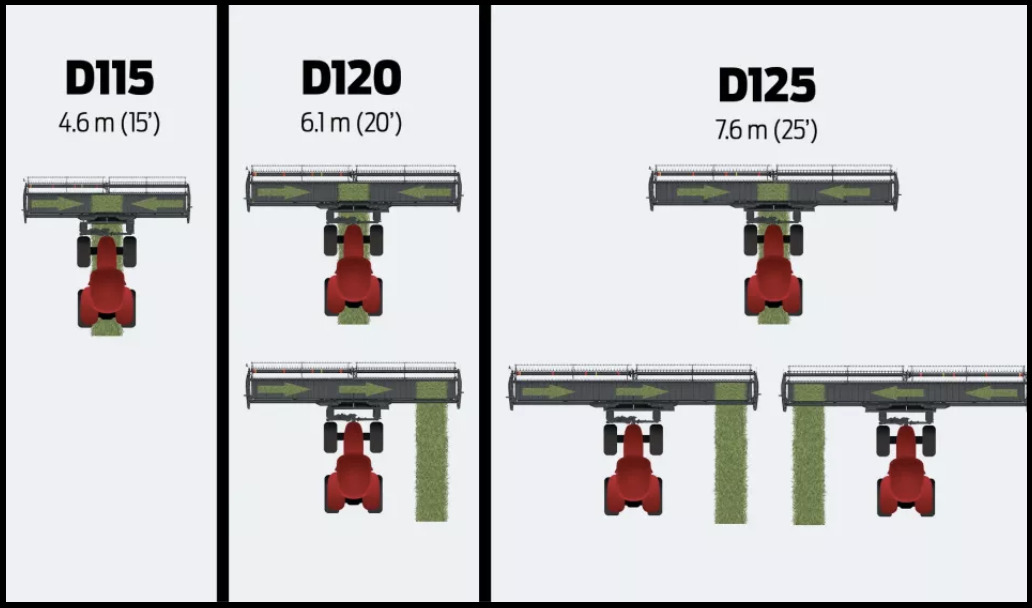

De base, ces coupes andainent au centre mais peuvent, dès le modèle D120 andainer à droite (trappe manuelle) ou à droite et à gauche hydraulique sur le modèle D125.
Coupe à tapis D1 D115 (4,6 m soit 15 pieds) D120 (6,1 m soit 20 pieds) D125 (7,6 m soit 25 pieds)
