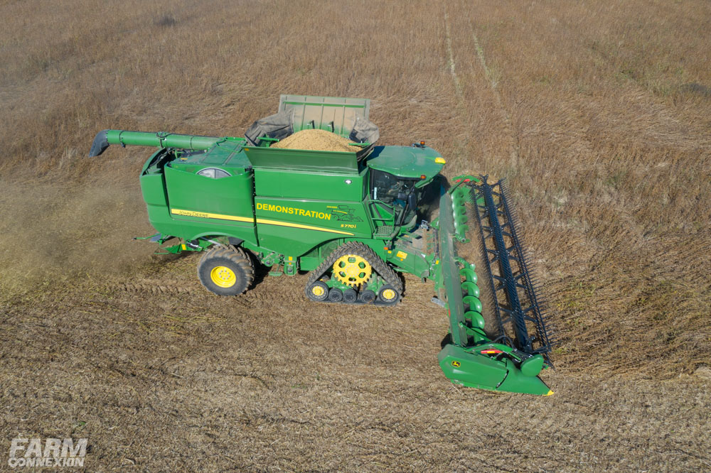

Pour vous qui avez ouvert vos rotations à de nouvelles cultures et variétés se pose forcément la question d’une coupe performante au moment de renouveler votre moissonneuse-batteuse. Un accessoire plus important que jamais, capable d’optimiser l’alimentation de votre machine, mais également à même de récolter en toute condition, sans risques de bourrages ou de pertes de matière. Les modèles à tapis désormais acclimatés à notre terroir se conçoivent rigides, pour les cultures traditionnelles et peuvent être dotés de lamiers flexibles, pour tout raser à fleur de peau. Une spécialité que maîtrise John Deere depuis 1976.

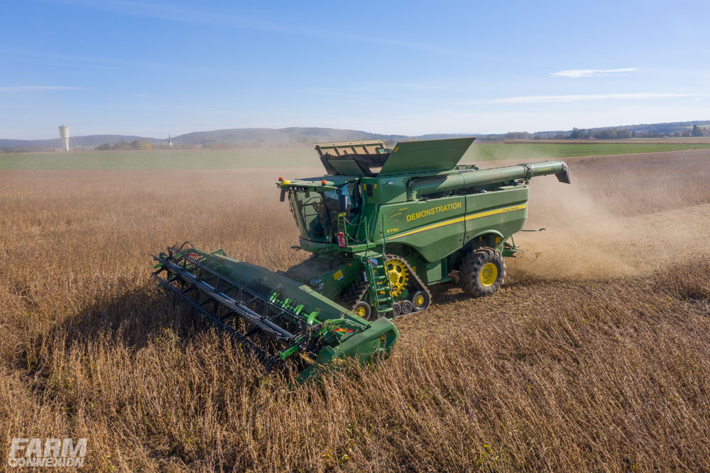

Cet automne, alors que les récoltes de soja battaient leur plein, FARM-Connexion est allé à la rencontre de plusieurs entrepreneurs, agriculteurs et techniciens de la Bourgogne jusqu’en Rhône Alpes. Des professionnels séduits par la nouvelle RDF, une coupe haut de gamme caractérisée par son lamier HydraFlex capable de se déformer sur une amplitude allant jusqu’à 190 mm sur toute la largeur de la barre de coupe. Sans remonter de terre ou de pierres grâce à sa large amplitude de réglages, elle peut saisir 100% des cultures basses, tels que les pois, les lentilles, les vesces ou le soja, sans compter celles qui ont été versées par les intempéries ou les attaques cryptogamiques.
Découvrez cette barre de coupe ainsi que les principaux réglages à effectuer pour la récolte de soja, avec Thibault Marguin, Expert Récolte et Démonstrateur au sein de la société AgriPro.

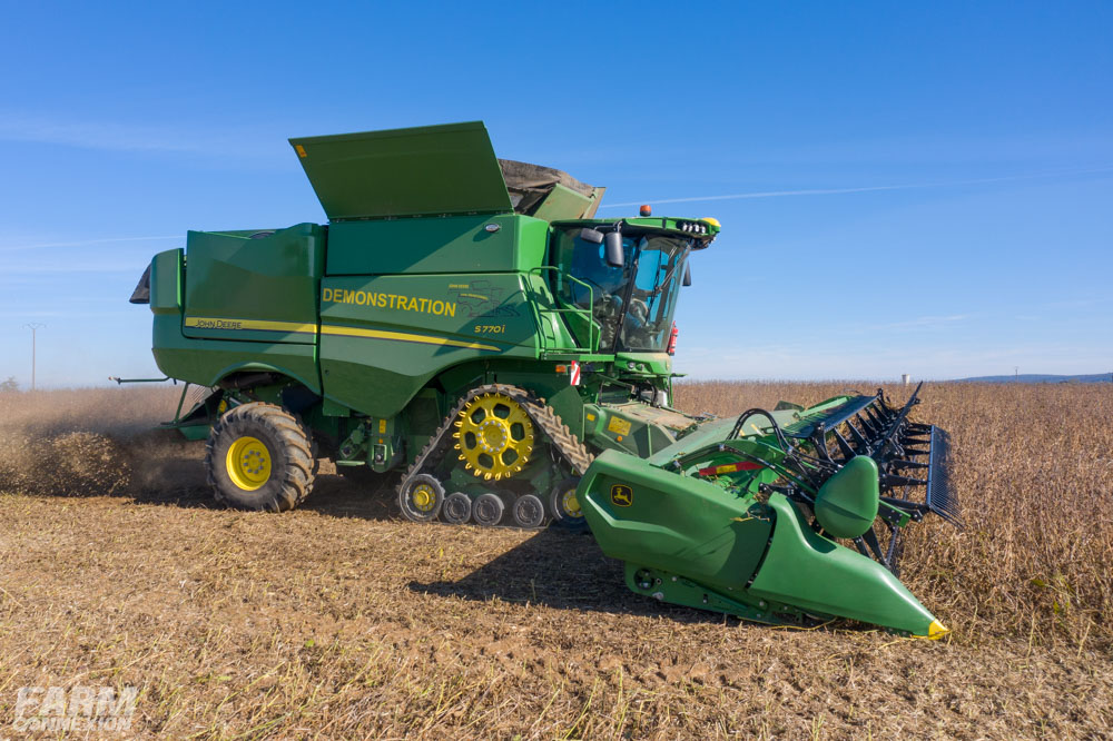

Proposées dans des largeurs de 9,15 à 13,70 mètres, elles assurent un excellent suivi des dénivellations du sol pour une grande variété de cultures et de conditions.
Second modèle de la gamme S700 avec 547 chevaux, la S780 est une machine coeur de gamme parfaitement armée, grâce à son monorotor longitudinal pour récolter l’ensemble des cultures que l’on peut rencontrer sous latitudes. Et c’est parce que John Deere la développe en Europe, conjointement avec d’autres sites dans le monde qu’elle peut tenir compte de toutes ces exigences.
 Des exigences qui portent autant sur le débit de chantier, la qualité de grain que de la facilité de réglages et d’adaptabilité aux différentes cultures comme ici, de la Bourgogne jusqu’au Rhône Alpes.

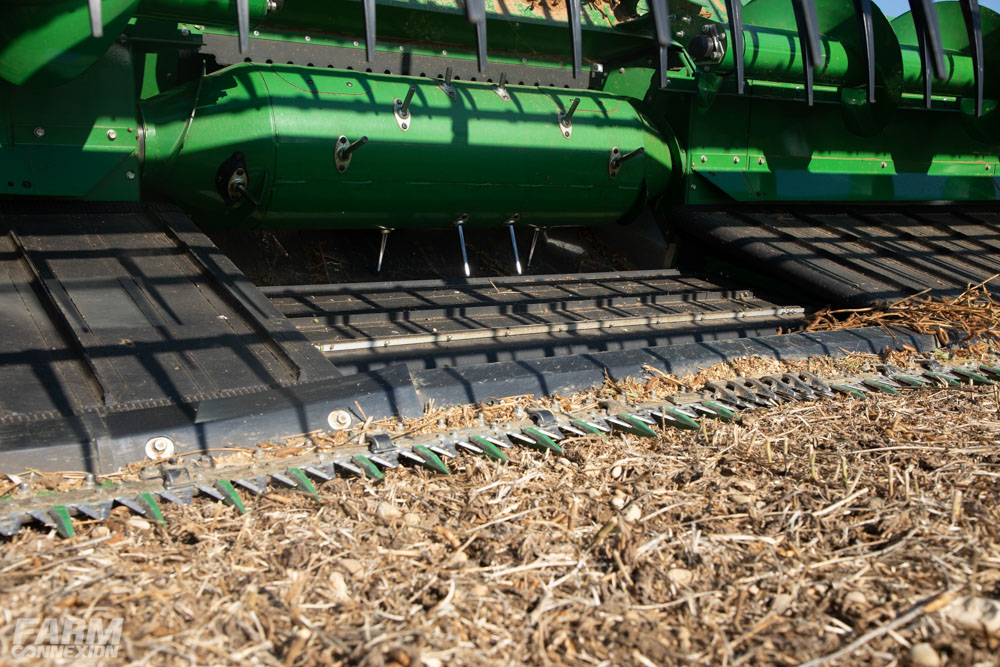

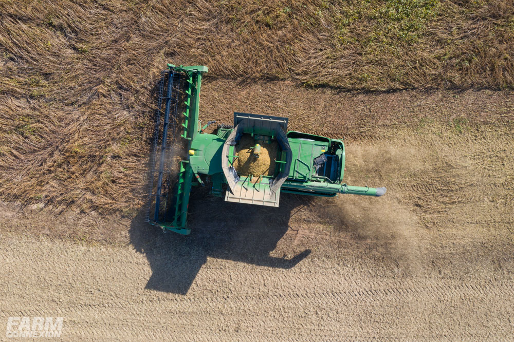

Véritable rasoir, la RDF peut récolter toutes cultures plaquées au sol sans remonter de pierres.
Le gros tambour de convoyage de 410 mm de diamètre, avec ses extrémités coniques et ses doigts rétractables amène la récolte de manière fluide dans le convoyeur d’alimentation. La section d’alimentation centrale à deux vitesses peut être réglée sans outil pour différentes cultures et conditions, tandis que le plancher en acier inoxydable sous le tambour de convoyage améliore la résistance à l’usure et donc la durabilité.

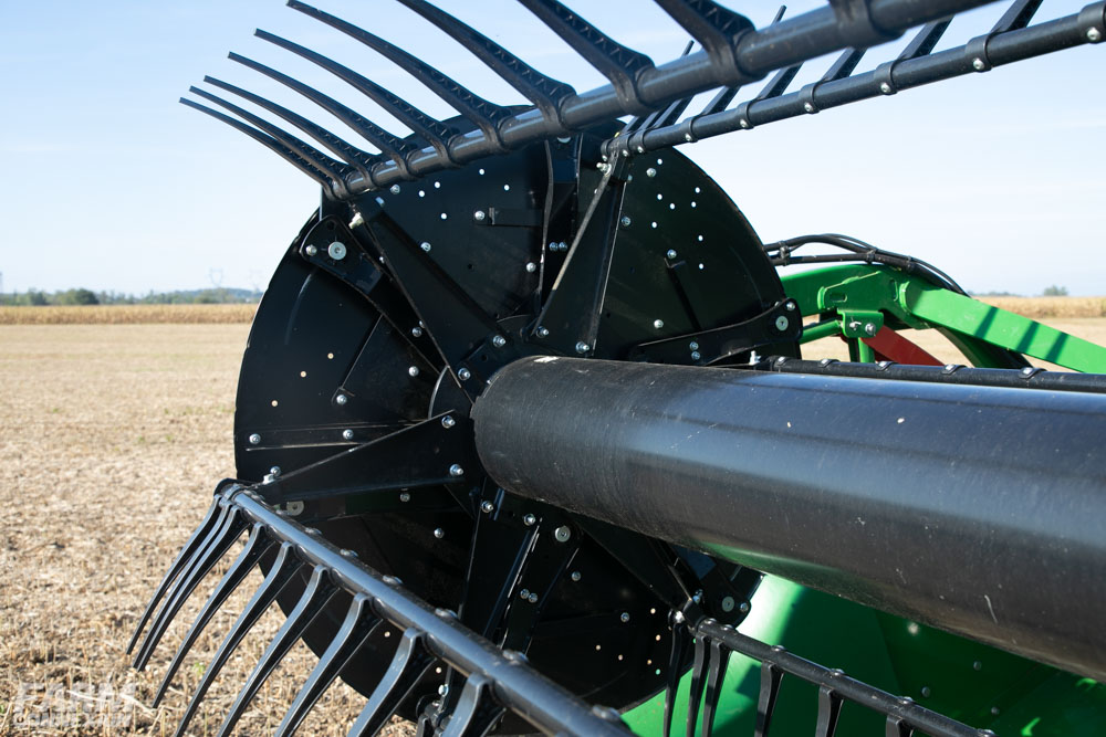

Le rabatteur anti-enroulement se dote de doigts souples résistants. Plusieurs rappels de position permettent de le positionner facilement.
Les lames à double coupe équipés d’un système de double entraînement des lames synchronisé permettent une coupe nette même à des vitesses élevées. Le système d’entraînement épicycloïdale des lames permet un mouvement de lame linéaire pour une usure et des contraintes réduites.

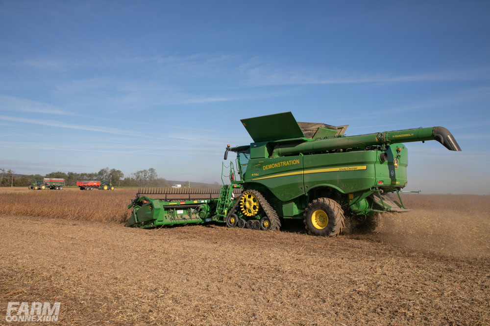

Qui peut le plus, peut le moins. La RDF sait tout récolter. Lorsqu’il n’est pas nécessaire de rendre le lamier flexible, le conducteur peut augmenter sa pression de tension.

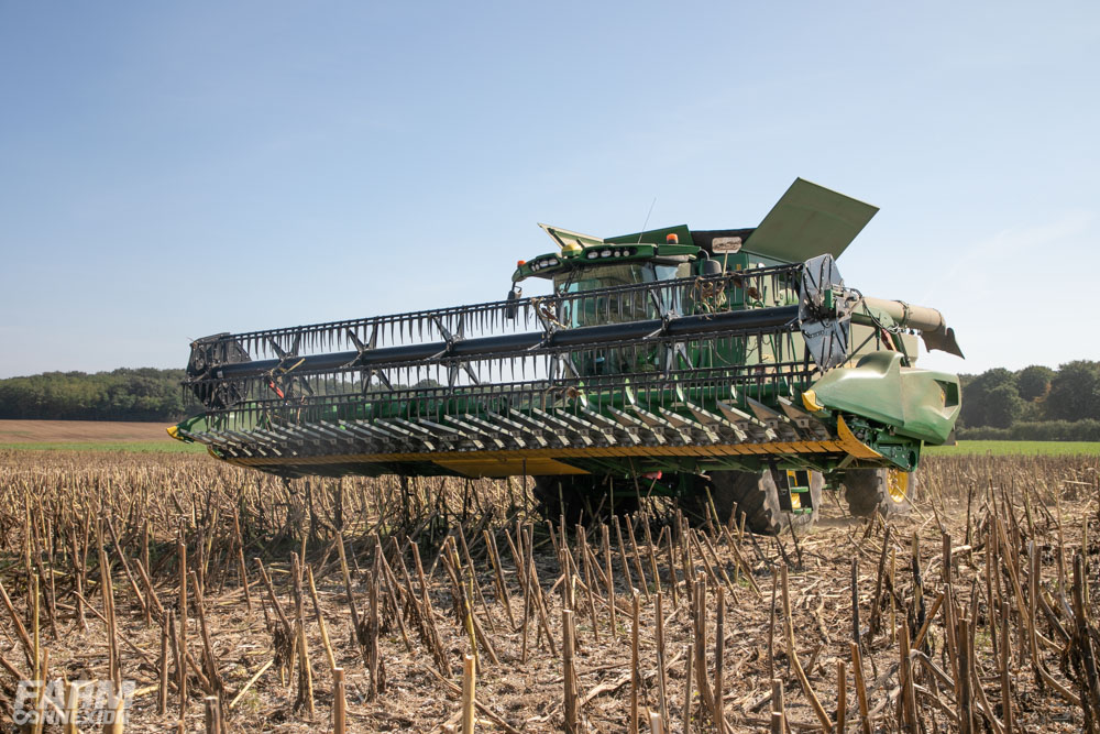

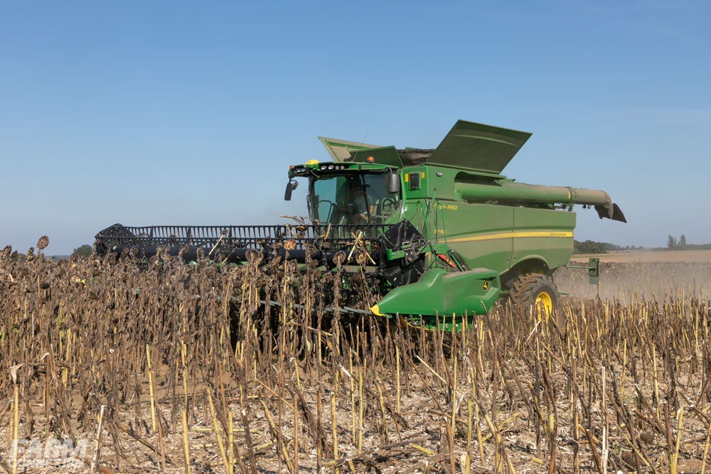

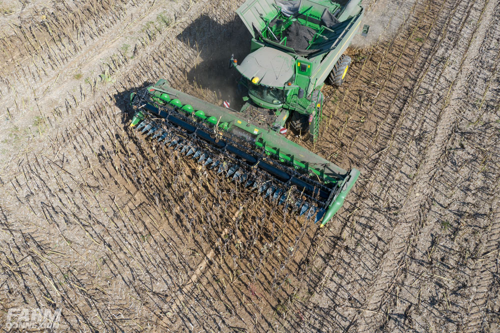

Une coupe RDF équipée de plateaux Bourdonneau pour la récolte de tournesol
