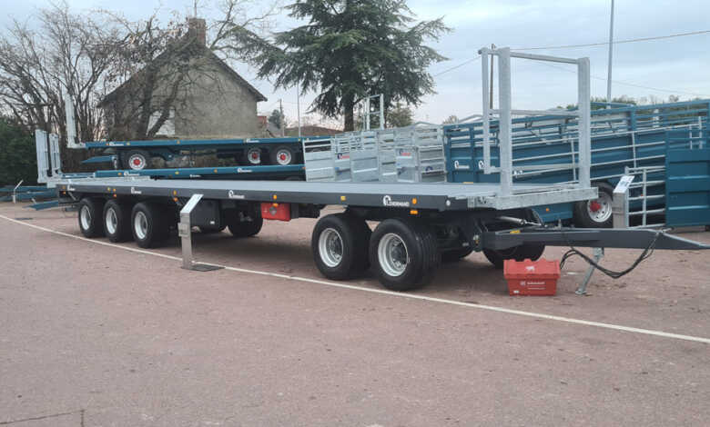

Un cinquième essieu pour ce plateau Lenormand
En rajoutant un cinquième essieu, Lenormand rend son nouveau plateau encore plus stable une fois chargé.
Impressionnant, ce plateau est conçu sur la base d’un modèle 4 essieux et présente les mêmes dimensions, de 12 mètres de long pour 2,54 mètres de largeur et un PTAC identique de 26 tonnes. Il affiche 7,8 tonnes à vide et peut donc accueillir 18,2 tonnes.
C’est à l’arrière que le constructeur a fait évoluer les choses puisqu’il a remplacé le tandem par un tridem. Celui-ci est équipé d’un essieu suiveur. Il se manierait de la même façon que ses cousins 3 et 4 essieux à en croire le constructeur, qui propose de nombreux équipements. Citons unne échelle avant et arrière avec répétiteurs de feux intégrés, des feux de gabarit, un double coffre de rangement à droite et/ou à gauche, des cales de roues, un coffre à extincteurs, des béquilles réglables sous flèche et un logement pour une échelle de 5 mètres. Enfin, avec un freinage hydraulique, ce nouveau plateau Lenormand est homologué à 25 km/h sur route.
