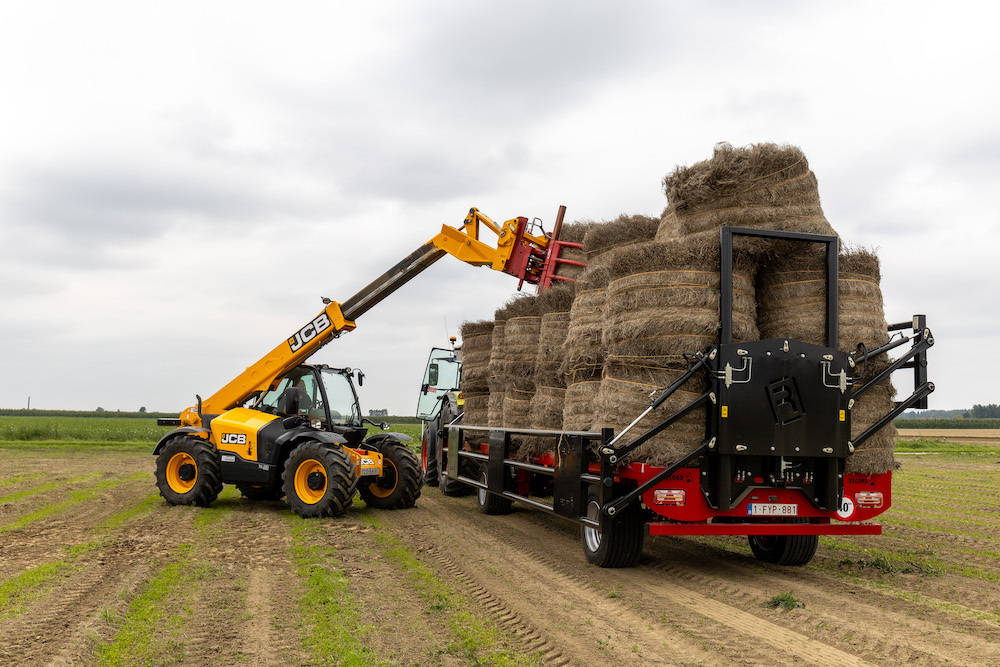

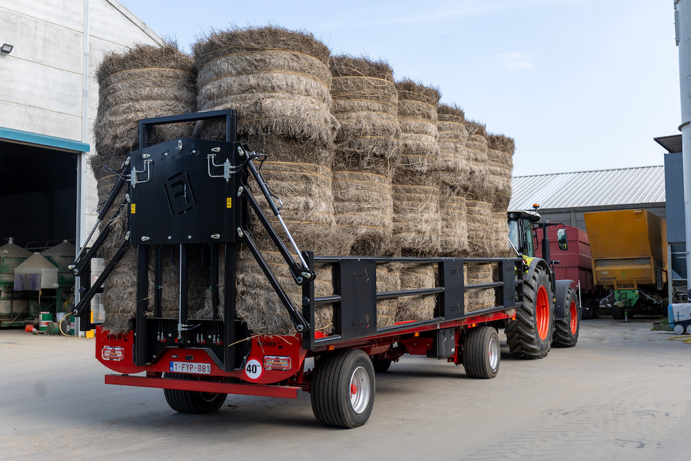

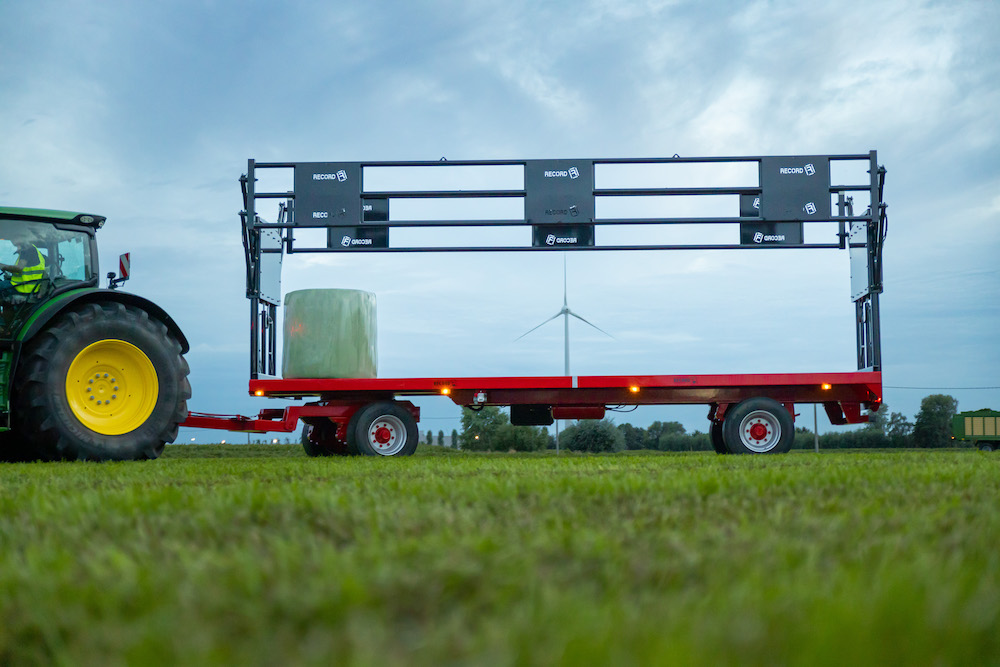

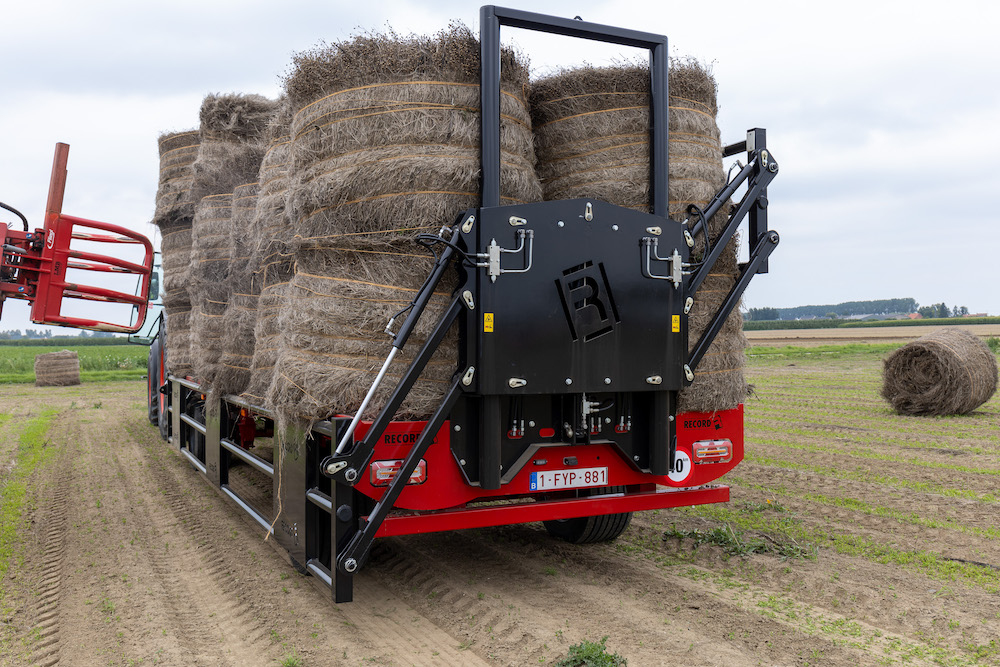

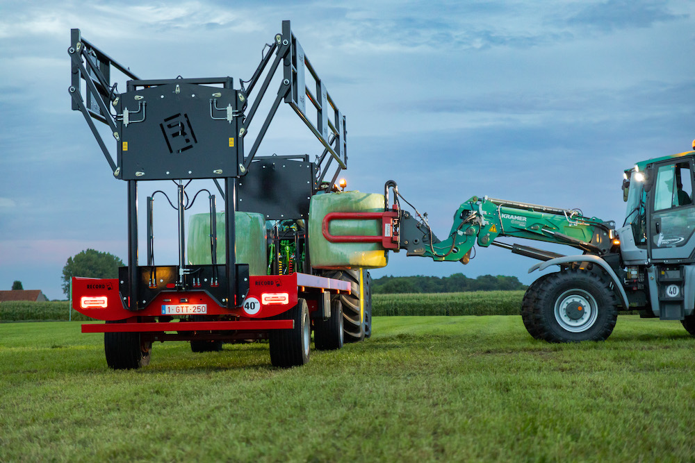

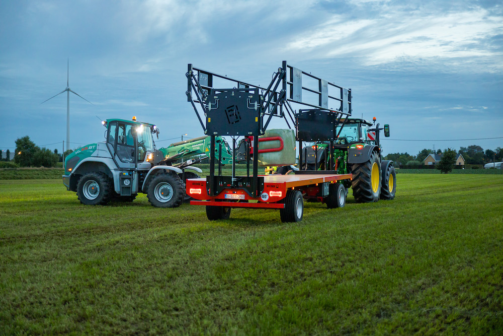

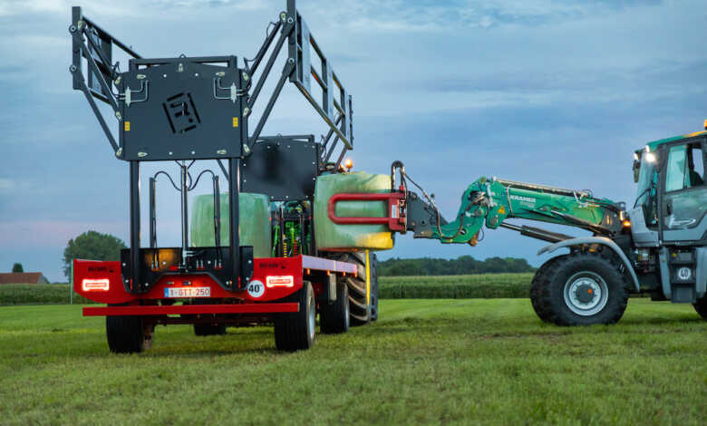

Pour sa gamme de plateaux fourragers, Record Trailers propose désormais en option un système de contention sécurisant la charge au transport.
Balles de paille, de foin ou de préfané, mais également de lin, chanvre ou des paloxs; ce mât élévateur hydraulique combiné à des barrière de contention s’avère polyvalent. Le système de serrage hydraulique des balles, avec ou sans mât élévateur (en option), est disponible sur les plateaux FR semi-portés et sur les PLW traînés.
- Le plateau FR 13 (essieu tandem) a une capacité de charge de 13 tonnes et une longueur de plate-forme de 8 mètres. Le FR 24 (tridem avec essieu directeur suiveur) combine un plancher de chargement de 10 mètres avec une charge utile de 24 tonnes.
- Les plateaux PLW sont disponibles en 4 versions. Un plancher de chargement de 8 ou 10 mètres est disponible dans la version à deux essieux, avec une charge utile de 12 tonnes dans les deux cas. Les deux longueurs de plancher de chargement sont également disponibles dans la version à trois essieux. La charge utile est de 18 tonnes.
Ces appareils sont conformes avec la législation européenne et sont équipés d’un éclairage LED protégé et d’un fond plat en tôle d’acier (4 mm) avec des bords latéraux surélevés pour empêcher le glissement latéral de la charge.
