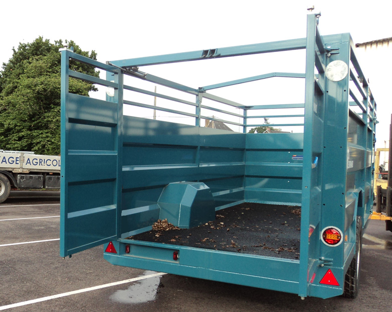

Lors du transport d’animaux vivants, l’ouverture et la fermeture des portes de bétaillères s’avèrent particulièrement accidentogènes (risque de bousculades ou de se faire coincer par une porte….). C’est pourquoi Lenormand présente une ouverture radiocommandée. Une innovation primée par un Innov’Space 2022.
L’utilisation d’une ouverture radiocommandée, permet à l’utilisateur une grande liberté de mouvement et de se tenir à distance du troupeau lors de ces opérations délicates. L’émetteur est équipé d’un bouton pour l’ouverture et un pour la fermeture ainsi que d’un bouton d’arrêt d’urgence. Les portes sont actionnées par des vérins hydrauliques synchronisés et alimentés par une centrale hydraulique entraînée par un moteur 12v relié à la batterie du tracteur pour permettre de travailler avec le moteur de celui-ci à l’arrêt. Un système de sécurité hydraulique limite la force de fermeture des portes afin de préserver les animaux et l’utilisateur. Le dispositif est également équipé d’un anti-retour pour éviter une réouverture des portes accidentelle en cas de poussée par les animaux. Une sécurité permet de maintenir les portes en position fermée.
