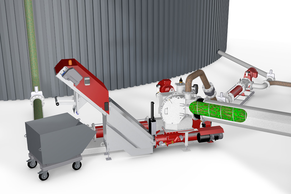

Le PreMix, combinaison du broyeur RotaCut et d’une pompe CC rotor excentré, est un système d’incorporation 4 en 1 permettant de mélanger, broyer et alimenter des digesteurs tout en séparant les corps étrangers efficacement grâce au chasse-débris DRS.
Reste la gestion problématique des indésirables issus du PreMix. Le DLU, Debris Lift Unit est une unité de relevage des corps étrangers qui se monte directement au refoulement du DRS. Il permet ainsi de ramener en hauteur les indésirables et de les récupérer automatiquement dans un bac ou un chariot facile à déplacer ensuite.
Le PreMix est dorénavant disponible avec un automate Vogelsang embarqué. La solution complète PreMix System Solution est une solution clef en main. Une fois raccordé au reste de l’installation, il est prêt à fonctionner immédiatement. La solution intermédiaire OEM propose un automate embarqué et une instrumentation précâblée et prétestée qui réduit le temps d’installation et de mise en service du PreMix.
