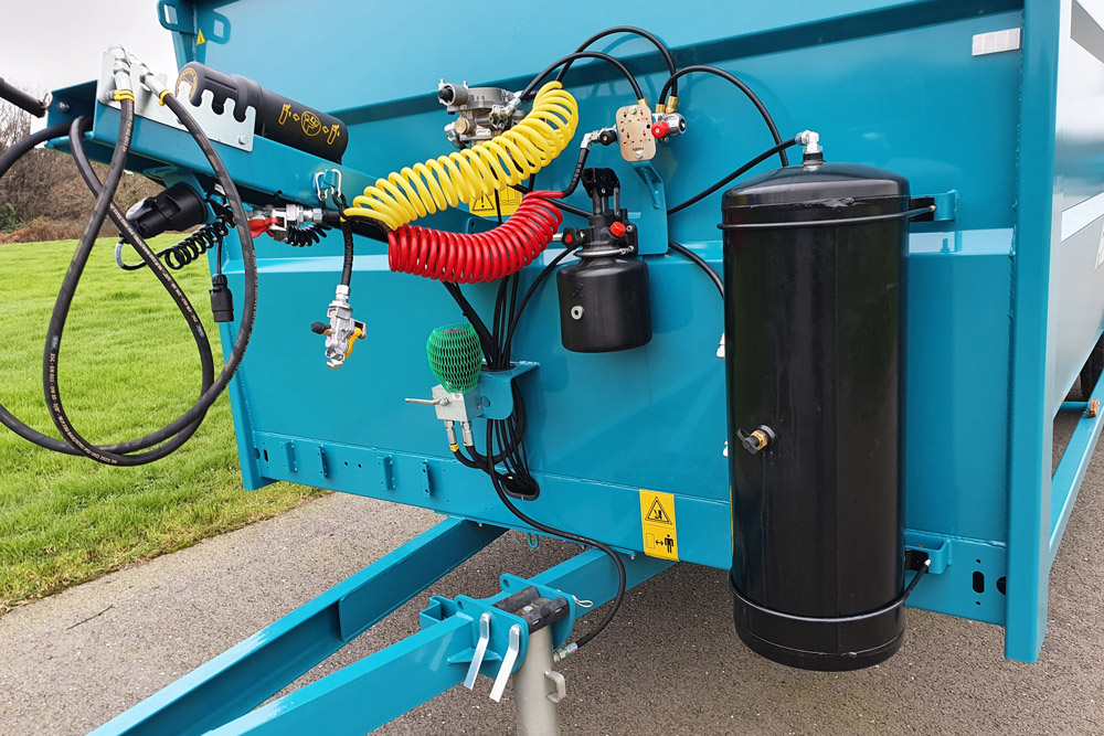

Afin de respecter la réglementation et de pouvoir homologuer l’ensemble de la gamme de bétaillères en configuration européenne, le système de freinage devient pneumatique et une aide au freinage de type LSV manuel a été ajoutée.

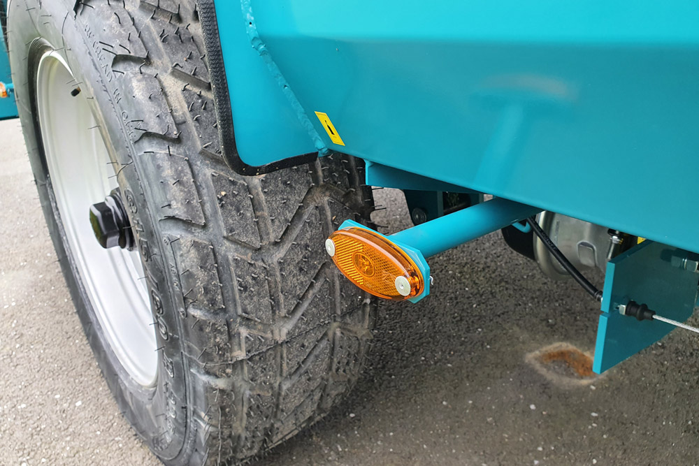

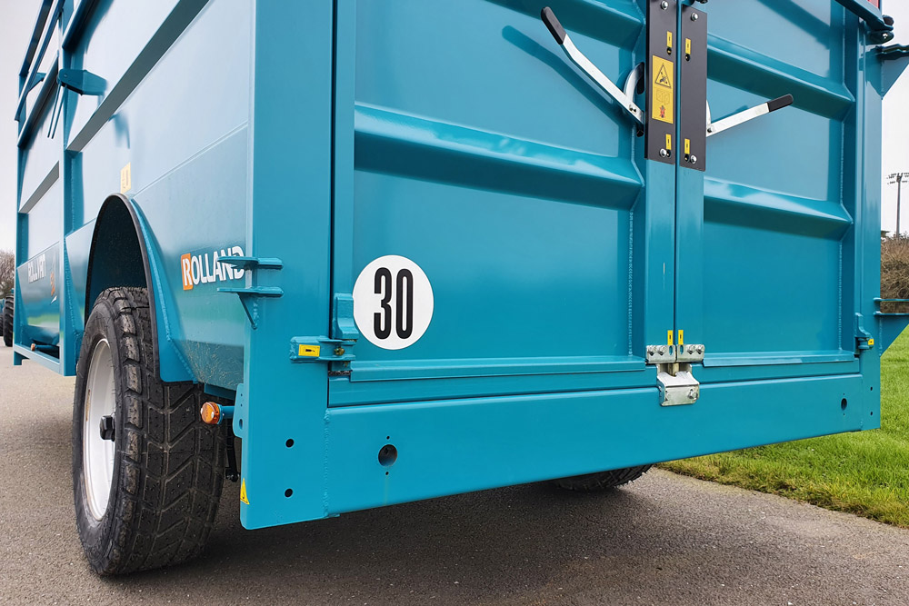

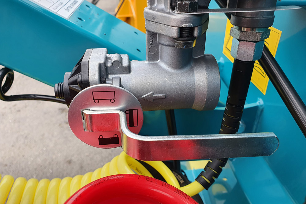

Pour plus de confort et de sécurité le correcteur de freinage asservi à la charge (LSV) possède 3 positions; ouvert (pleine charge), semi-ouvert (charge à 50%) et fermé (à vide). Il est manuel et situé sur la face avant de la bétaillère.L’utilisateur règle la valve avant de circuler, afin d’adapter l’intensité du freinage à la charge. Ce freinage proportionnel permet de gagner en confort, en sécurité et en efficacitéL’éclairage a également été amélioré avec la présence de feux latéraux. Les roues sont obligatoirement neuves et non rechappées.Toutes les bétaillères Rollvan en configuration européenne sont homologuées à 30km/h (contre 25km/h en réglementation française) suite aux améliorations des éléments techniques.La charge utile homologuée est plus élevée que celles en homologation française. Une Rollvan en configuration européenne pourra ainsi circuler en France avec une charge utile plus importante, diminuant ainsi le nombre de trajets.Les Rollvan homologuée UE profitent d’un freinage automatique en cas de rupture d’attelage.
