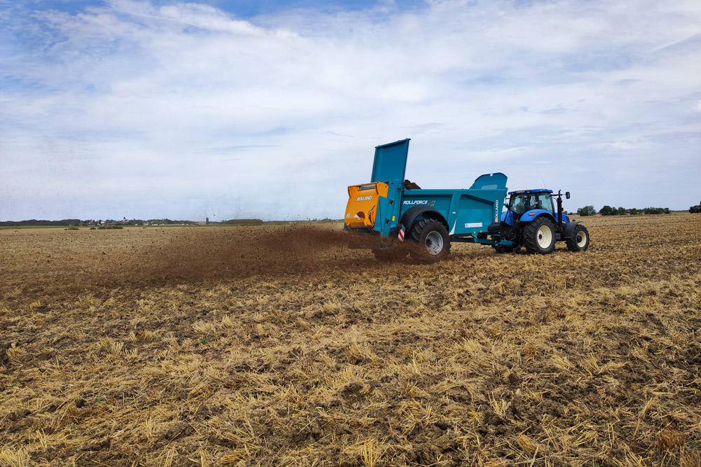

Grâce à son logiciel de régulation automatique pour épandeurs Rollforce et Rollmax, Rolland pilote le mouvement de la porte et la vitesse du tapis dans le but d’anticipe le comportement du produit dans la caisse, ceci afin d’obtenir une meilleure précision et régularité longitudinale d’épandage
Lors d’un cycle d’épandage, la hauteur du tas subit des variations. Variations assez faibles dans un premier temps (dispersion de chargement) puis plus conséquentes dans un deuxième temps. Une fracture du tas inévitable se déplaçant vers l’arrière de la caisse génère un talus d’éboulis avec une variation de la masse volumique du produit (foisonnement). Ces variations, si elles ne sont pas prises en compte, génèrent des écarts sur la consigne de dosage.
C’est pourquoi ce développement mené dans le cadre de la certification Ecoépandage, en partenariat avec les spécialistes de l’INRAe a distingué le constructeur breton d’une médaille de bronze lors des SIMA Innovation Awards dans la catégorie « Robotique et électronique embarquée ». Afin de garantir le débit massique en sortie de caisse, le Rollcontrol Access–cible se base, par type de produit, sur des courbes prédictives d’évolution de la masse volumique et des profils d’évolution d’éboulement du tas.

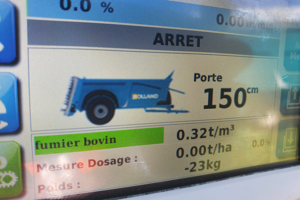

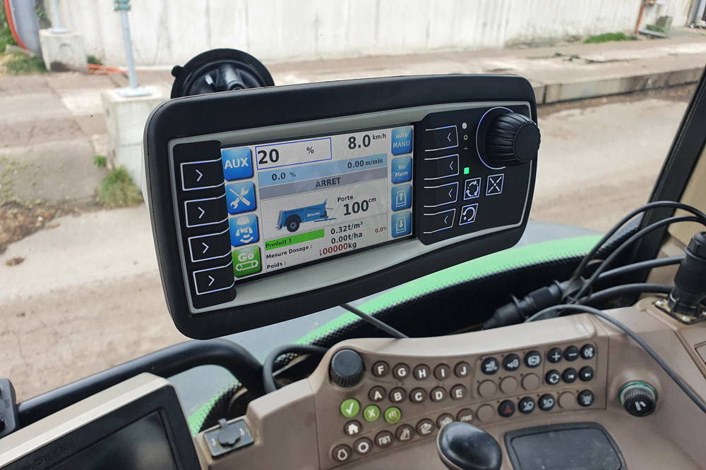

Les commandes de l’épandeur
La commande de l’épandeur est simplifiée pour l’utilisateur avec un cycle d’épandage entièrement
automatisé
et seulement 3 informations à entrer dans l’interface :
  • Rentrez la dose souhaitée à épandre sur la parcelle
  • Rentrez la largeur d’épandage constatée
  • Choisissez le type de produit chargé
Une fois le programme lancé il n’est plus nécessaire de manipuler la commande jusqu’à la fin de la vidange. Le fait d’augmenter la précision permet à l’utilisateur d’optimiser ses chantiers et ses coûts d’épandage.

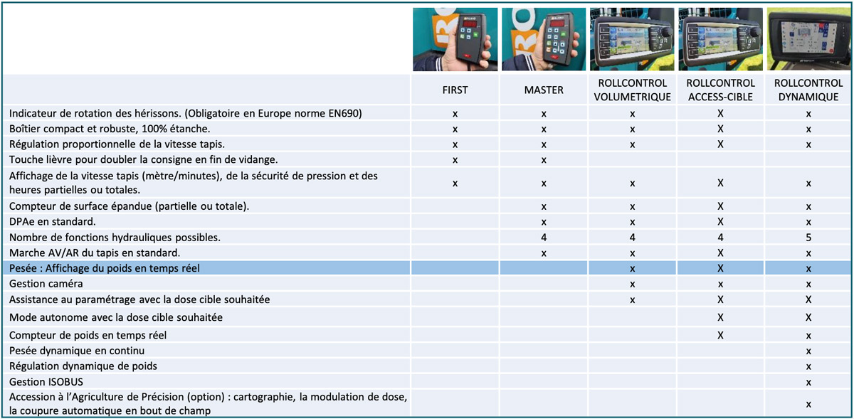

Les 5 boitiers d’épandeurs Rolland proposés, dont 3 avec pesée:
