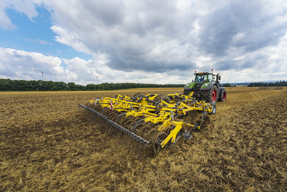

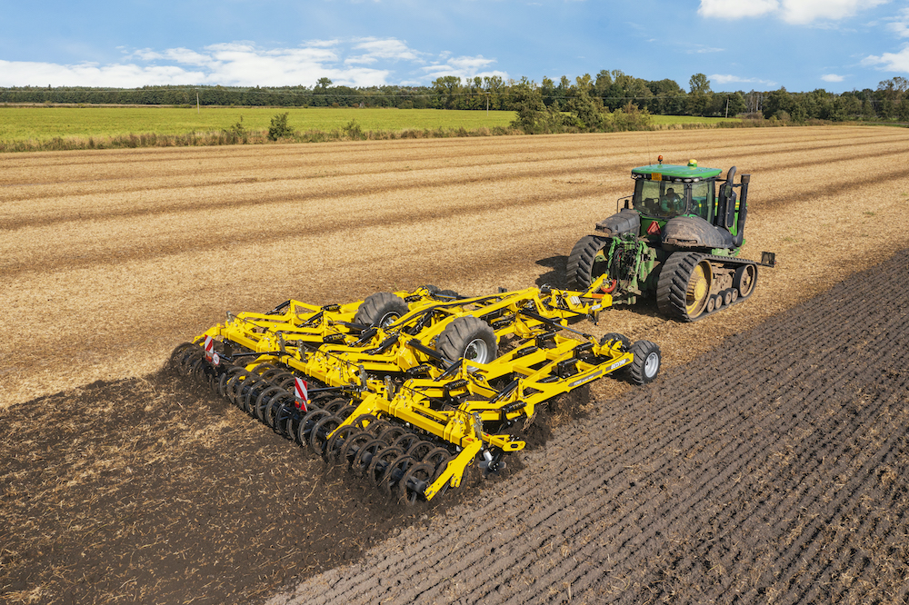

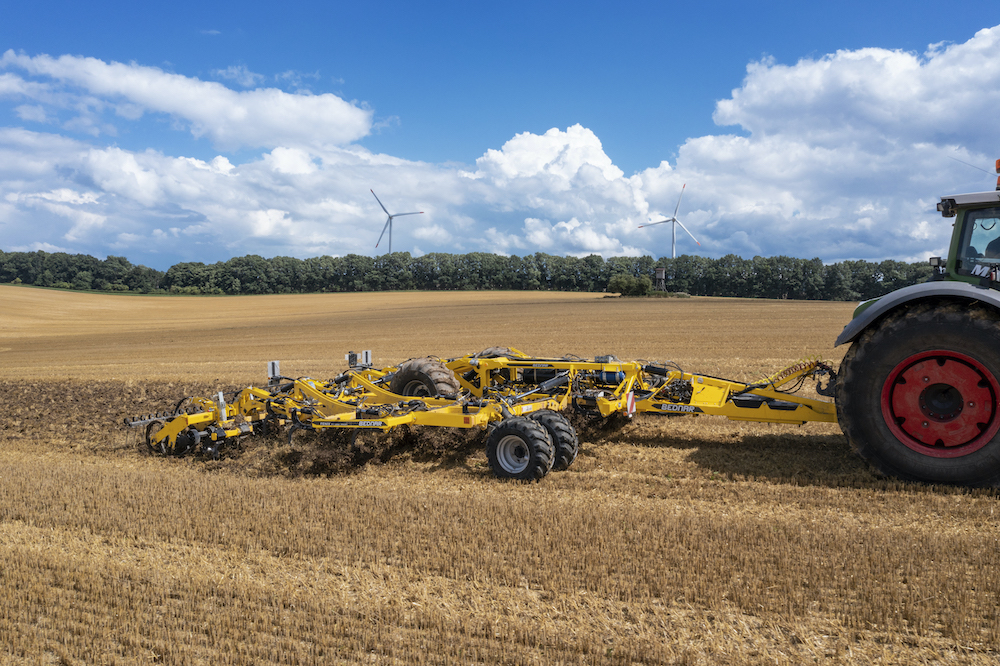

Bednar Fenix FO_Profi: un déchaumeur lourd à la carte
Avec le Fenix FO_Profi, Bednar propose un déchaumeur lourd, décliné en quatre modèles de 4 à 7,9 mètres et capables de travailler jusqu’à une profondeur maximale de 35 centimètres.

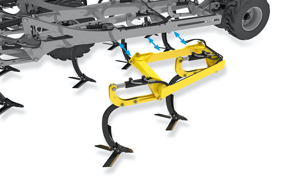

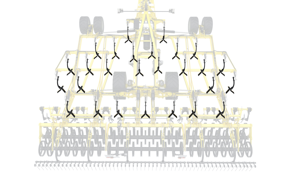

Distribuées sur quatre rangées de façon aérée et en forme de V, ses dents profitent d’une garde au sol de 80 cm. Il s’agit d’améliorer non seulement le brassage des résidus en limitant tout risque de bourrage et aussi d’améliorer l’équilibre général en traction lourde.
Les bras pourront être équipés de dents de 80 et de 60 mm de large en version standard, éventuellement de dents de 80 et de 40 mm en version Long Life qui comportent des plaques de carbure pour améliorer leur durabilité. Les dents d’ameublissement pourront encore être équipées d’ailettes de 125 et 185 mm. La variante de 185 mm est également disponible dans une version Long Life. En standard, la machine est équipée d’un réglage hydraulique de la profondeur de travail. En alternative, il sera possible d’opter pour un réglage électro-hydraulique, pilotable depuis la cabine.

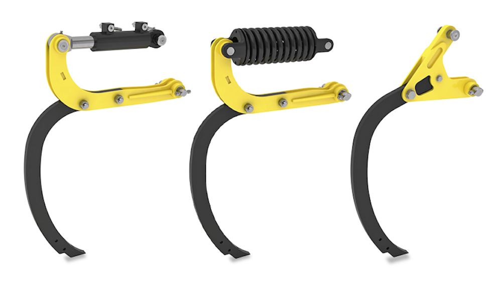

Trois types de sécurités sont proposés, soit à boulon de cisaillement (de série) pour des terres légères ou en option de type ressort, avec une force de rupture de 480 kg. Pour les travaux les plus difficiles, notamment en sols argileux, la sécurité hydraulique dispose d’une une force de déclenchement de 550 kg.

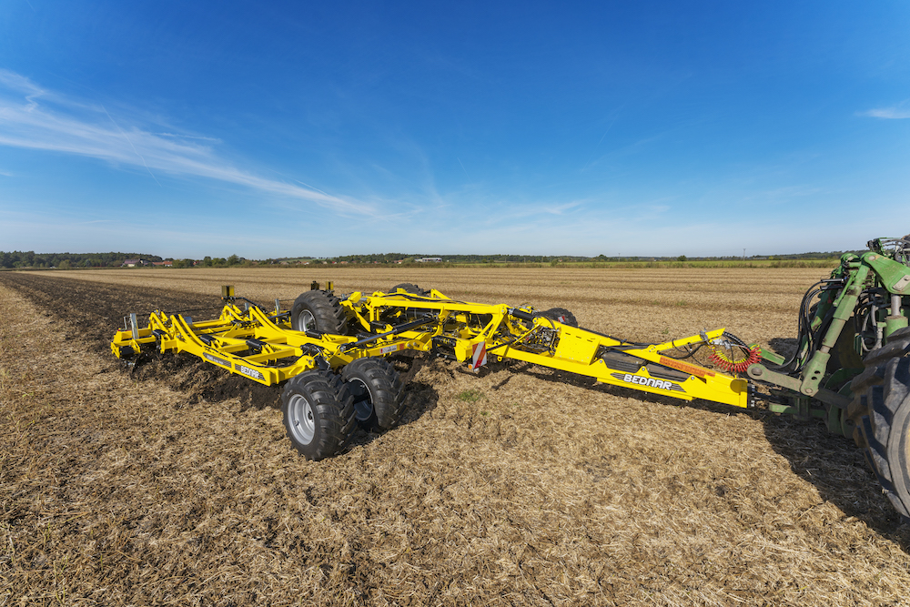

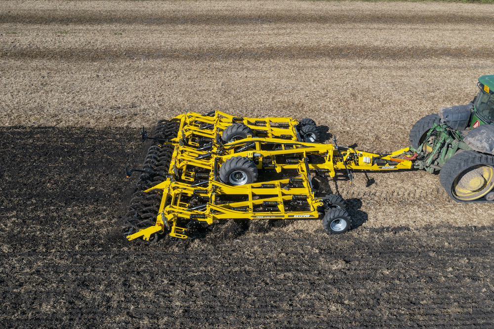

L’essieu de transport est intégré entre la troisième et la quatrième rangée de dents, ce qui permet d’effectuer un hivernage ou un travail en terres humides en escamotant les rouleaux mais réduit aussi améliore la manoeuvrabilité.
Particularité de l’outil, la possibilité de modifier la largeur de travail pour l’adapter aux conditions de sol ou à la puissance du tracteur disponible. Exemple, le modèle Fenix FO 6004 Profi vous permet de modifier sa largeur de travail de 6,7 à 7,9 mètres en montant des extensions latérales. La largeur de la machine pourra ainsi être facilement adaptée aux exigences actuelles et ce, même si vous avez acheté la plus large variante, le Fenix FO 8004 Profi.
Le travail réalisé est complété par des lames de nivellement Crushbar ou des disques réglables en hauteur mécaniquement ou, en option, hydrauliquement. En termes de rouleaux, vous disposerez d’un large choix de rouleaux à une rangée (rouleau tubulaire, rouleau V-RING) ou de rouleaux à deux rangées (double V-RING, double U-RING) montés sur parallélogramme. Une herse peut éventuellement affiner encore le travail.
