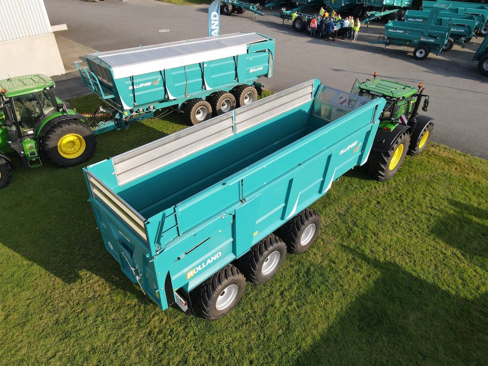

Exclusivement montées sur la Rollspeed 7840, les rehausses hydrauliques permettent de moduler la hauteur de chargement et réduire le point de chute de récoltes fragiles.

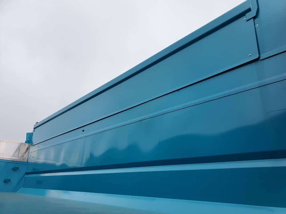

Ce système optionnel en acier, plus robuste que l’aluminium compte tenu de la longueur de caisse trouvera ainsi son intérêt chez les producteurs de pommes de terre ou encore de betteraves, car il peut réduire la hauteur de chute de la récolte jusqu’à 70 cm. L’utilisateur peut aussi conserver l’ensemble des rehausses tout au long de l’année et éviter ainsi les opérations fastidieuses de montage et de démontage.

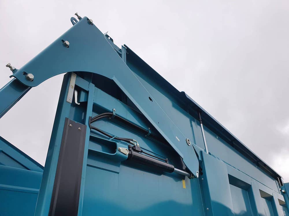

Les vérins sont protégés dans les renforts de caisse et permettent de rester dans le gabarit routier imposé par la législation.
A l’achat du véhicule, il est possible d’opter pour le côté droit ou gauche de la benne sur lequel placer la rehausse hydraulique, et même des deux côtés.

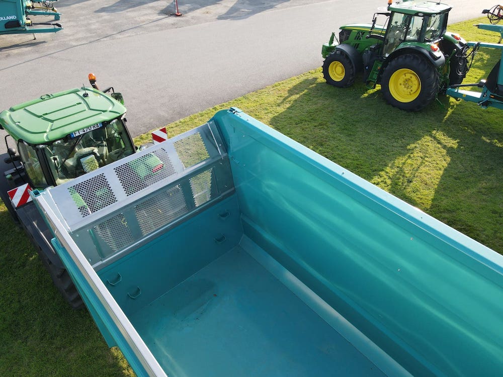

Des pieux aciers et un panneau avant à hublot en standard ou perforé en option viennent compléter le montage. L’opérateur commande la rehausse via le distributeur double effet du tracteur.
Un bandeau en acier de haut de caisse assure un ceinturage total, de nombreux renforts verticaux alliés à une onde horizontale permettent une rigidité de caisse importante.

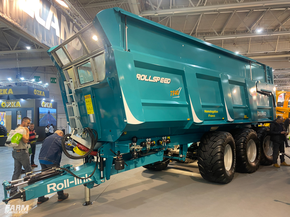

La Rollspeed 7840 à rehausse hydraulique est une benne 3 essieux de 32 tonnes de PTAC avec une charge utile de 23,1 tonnes, d’une hauteur de caisse d’1,5 m et d’une longueur de caisse de 7,8 m. Son volume de base sans rehausses est de 27 m3. Avec ses rehausses hydrauliques de 70 cm en acier ou, plus classiques, ses rehausses aluminium même hauteur, son volume augmente de 13 m3, pour atteindre 40 m3.
