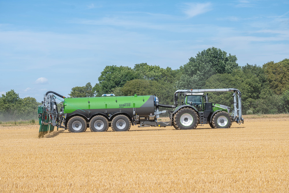

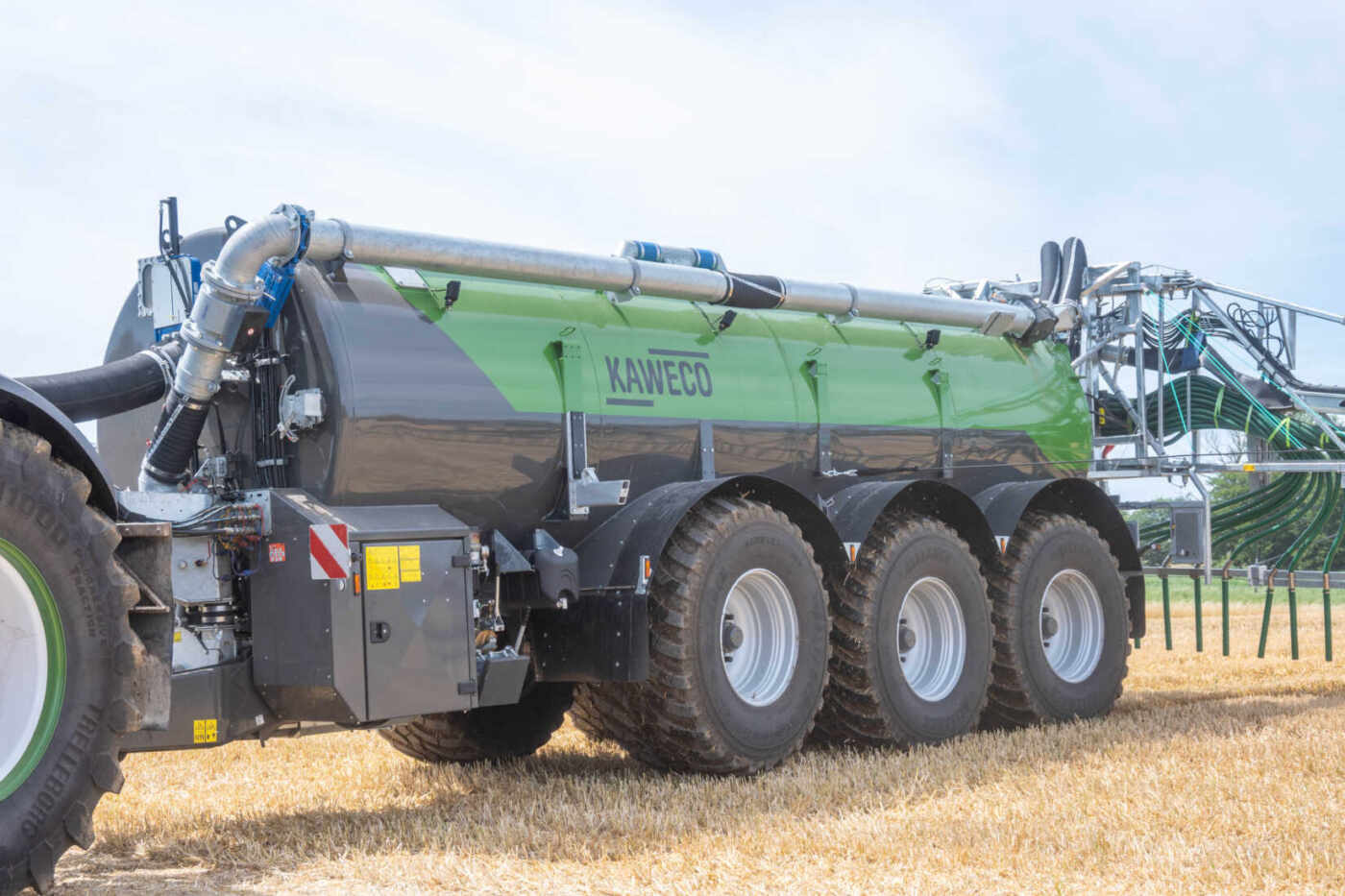

Le néerlandais Kaweco, fabricant de tonnes à lisier, d’injecteurs, de remorques d’ensilage et de chargeuses du pneus présentera à l’occasion du salon Agritechnica sa toute nouvelle tonne à lisier, la Profi III Gen 2. Elle est le résultat de la fusion entre les modèles Turbo et Profi III.
Dotée d’un châssis intégré, cette tonne tridem sera d’abord proposée dans une capacité de 28 m3 avant de faire ses débuts en tridem plus tard en 20 et 23 m3. De part cette conception, elle se distingue par son centre de gravité bas et donc une bonne stabilité globale. Elle profite d’un relevage arrière de 9 tonnes, de sorte que même les enfouisseurs les plus lourds peuvent être emmenés. La direction du ou des essieux est assurée par la direction dite gyroscopique. Il s’agit d’un système électro-hydraulique qui ne nécessite pas de barre de direction pour mesurer l’angle entre le tracteur et la tonne. L’alignement pour l’attelage, comme avec un système de direction traditionnel, n’est pas nécessaire ici.
Point important de cette tonne, c’est sa pompe centrifuge auto-amorçante qui a été entièrement développée en interne. Elle ne nécessite pas de pompe à vide ou de pompe à lobes rotatifs supplémentaires pour alimenter la pompe centrifuge en lisier.
Particularité Kaweko, la possibilité d’utiliser un broyeur en combinaison avec la pompe centrifuge. Les
corps étrangers et indésirables se stoppent dans le broyeur / bac à pierre pendant le processus de
remplissage et les résidus d’herbe ou de paille sont coupés. Cela permet de garder le lisier « propre » et de réduire les arrêts causés par des blocages dans la pompe, le broyeur répartiteur arrière ou les tuyaux de lisier de l’injecteur.
Cette nouvelle tonne pourra profiter de pneus de grandes dimensions (800/60R32 ou 900/70R38 selon le modèle) et sera exposée en avant-première lors du salon Agritechnica.
