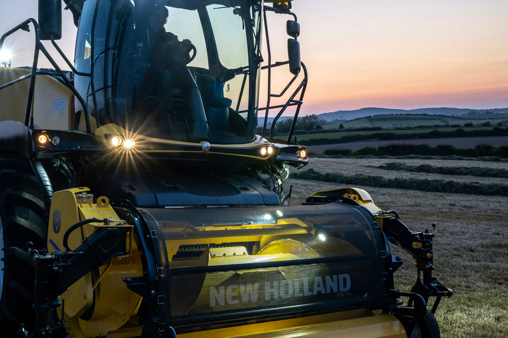

- Équipé d’une transmission par courroie, le ramasseur à herbe UltraFeed est disponible en plusieurs largeurs de coupe (3, 3,5 et 4 m).
- Un pare-vent monobloc doté d’un grand rouleau effectue une pré-compression des andains pour régulariser l’alimentation des cultures légères et éviter l’effet bulldozer dans les andains denses. Doté d’un débattement de 160 cm il permet de s’adapter à tous les types de récolte et permet un large accès au ramasseur si nécessaire.
- Grâce à un treillis transparent, l’opérateur dispose d’une bonne visibilité sur le flux de récolte dans le ramasseur.
- Des phares LED éclairent l’outil et les rouleaux d’alimentation en cas de faible luminosité.
- Une nouvelle disposition des garants permet de changer une dents en moins de 2 minutes.
- La boîte de vitesses plus compacte du rouleau permet d’augmenter de 25 % sa vitesse de rotation, si nécessaire, afin de répondre à la hausse de capacité du ramasseur.
