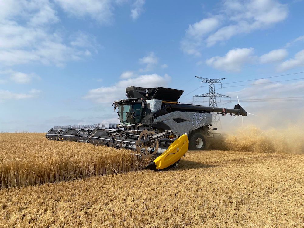

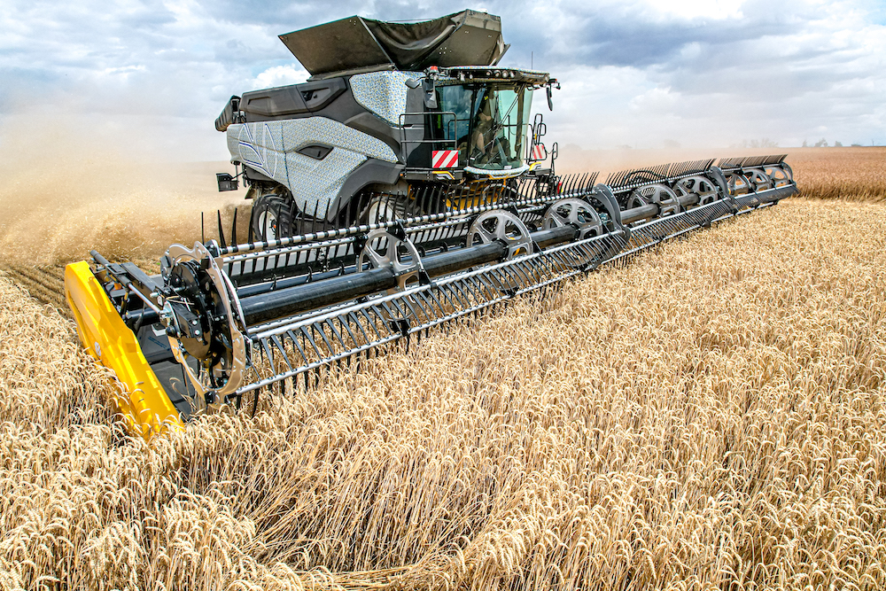

L’évolution des performances techniques des moissonneuses-batteuses est de plus en plus limitée par leur poids et leurs dimensions. Ainsi l’élargissement du canal de battage aurait un impact direct sur la largeur de la machine, laquelle se heurte déjà aux limites des restrictions légales du transport. L’évolution fondamentale s’oppose à un simple allongement des distances de battage et de séparation. De plus, des puissances d’entraînement plus élevées et des systèmes de transmission, ainsi que des outils de battage et de séparation dimensionnés en conséquence, entraînent un dépassement des charges par essieu autorisées.

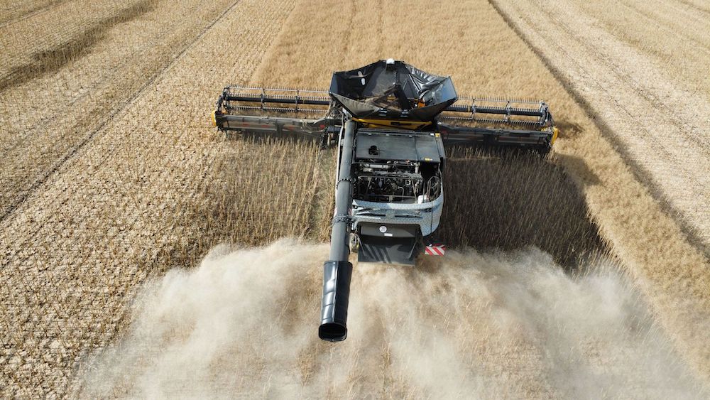

C’est pourquoi le concept global de la nouvelle moissonneuse-batteuse à double rotor axial CR de New Holland a été mis au point pour obtenir une densité de puissance maximale tout en respectant les restrictions. L’élément central de la nouvelle moissonneuse-batteuse CR est le système de transmission avec un moteur (ndlr: les infos techniques seront révélées lors du salon allemand en novembre prochain) monté longitudinalement en fonction de l’inclinaison des rotors. Les rotors et les dispositifs de récolte avec chaîne d’alimentation sont entraînés en ligne droite ou par arbre à cardan par le biais de la transmission centrale à répartition de puissance. Le rotor gauche sert d’arbre de renvoi pour le tambour d’alimentation. L’arbre à cardan se trouve sur le côté droit du châssis, au-dessus du niveau du carter de rotor. Il n’y a donc pas de transmissions de part et d’autre du châssis, entre le châssis et le train de roulement. La largeur du châssis a donc pu être augmentée largement. L’espace libre ainsi créé permet d’élargir le canal de battage et d’augmenter la puissance technique installée de la moissonneuse-batteuse. Pour éliminer les bourrages, un système automatique commandé par logiciel effectue non seulement les mouvements habituels d’avant en arrière pour desserrer le blocage, mais fait également pivoter le tendeur de courroie à chaque fois vers le côté de tension de la courroie du tambour d’alimentation, ce qui entraîne une transmission particulièrement précise du mouvement de rotation. Le nettoyage breveté a également été élargi de 13 % et l’alimentation de l’élévateur à grain optimisée, tandis qu’une technique de régulation assistée par capteur de pression mesure la pression dynamique et donc la répartition de la récolte séparément sur la grille supérieure avant et arrière. Les défauts dus à une répartition irrégulière du mélange de céréale sont compensés par une secousse transversale. Ce système assure non seulement une répartition régulière de la récolte sur les grilles supérieures dans le plan et sur les pentes latérales. Il corrige pour la première fois le problème de principe de la répartition transversale, typique des moissonneuses-batteuses à rotor axial. La technique de hachage et d’éparpillement de la paille est dotée d’une technique de régulation basée sur une caméra, ce qui augmente l’efficacité énergétique de la moissonneuse-batteuse tout en maintenant pratiquement inchangée la masse de la machine grâce à des constructions optimisant la masse.
Avec la nouvelle moissonneuse-batteuse à double rotor axial CR, New Holland entre dans une nouvelle dimension de performance pour les moissonneuses-batteuses à double rotor axial avec principe de flux longitudinal.
