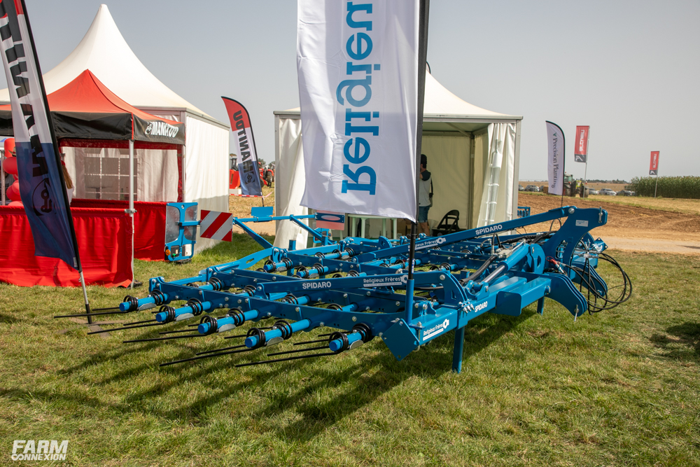

Religieux Frères commercialise la herse Spidaro
L’axonais Religieux Frères s’intéresse au hersage de pailles et propose la Spidaro, une machine de 6,15 et 8 mètres
Grâce à la fée hydraulique, les cinq rangées de dents doubles (16 mm de diamètre et 780 mm de long, avec renfort au carbure en option) peuvent être plus ou moins agressives selon leur inclinaison. Des repères permettent de voir leur position depuis la cabine. Leur passage tous les 6,2 cm à 18 km/h max. permet de lacérer les pailles efficacement et à moindre coût. Il s’agit d’en accélérer la décomposition en créant une micro-infiltration sur un maximum de 30 à 50 mm de profondeur, mais également détruire d’éventuels stocks d’oeufs de nématodes et refermer les galeries des souris. Il est possible d’opter en plus pour une rangée de disques gaufrés de 410 mm (20 pour la version de 6,15 m et 28 pour la version de 8,6 mètres). Sur route, le Spidaro ne dépasse pas 3 mètres de largeur.
