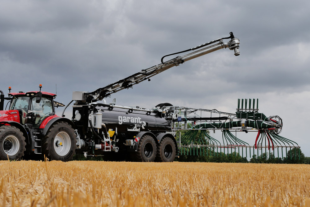

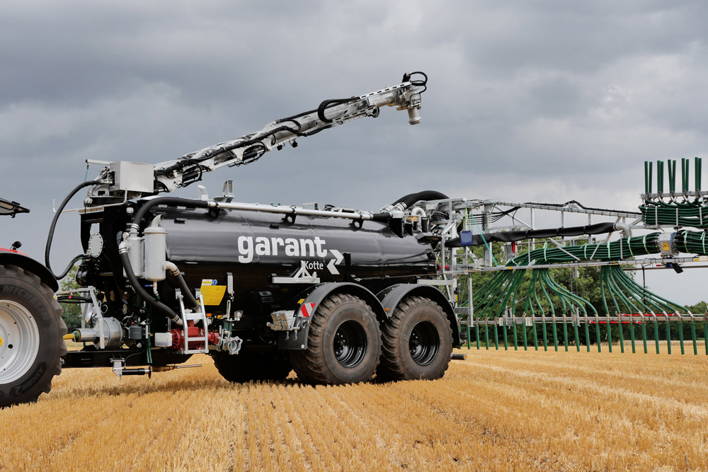

Grâce à la technologie Power Boost 2.0, Garant Kotte accélère encore le remplissage des cuves.

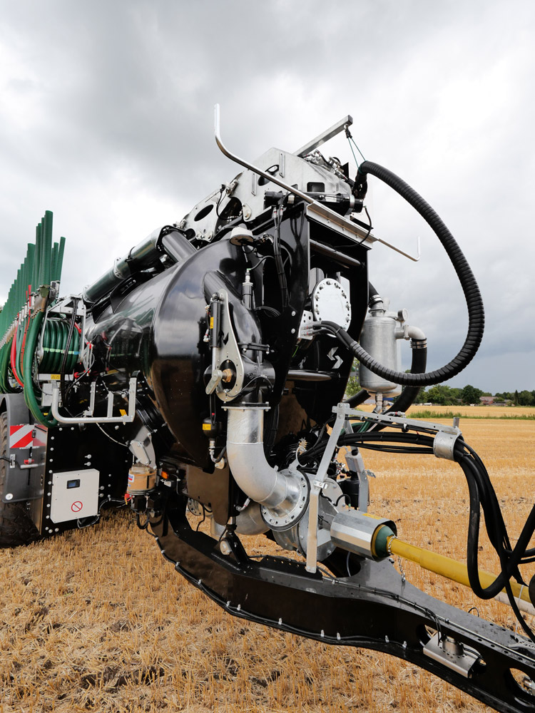

Ce système combine la pompe centrifuge et de la technologie du vide qui a fait ses preuves depuis des années. Le parcours de la conduite de refoulement avec une section de tuyau de 200 mm de diamètre est optimisé en supprimant tous les coudes à 90 degrés. La conduite d’alimentation de la pompe est elle aussi augmentée et passe à un diamètre de 250 mm. La pompe centrifuge à entraînement par prise de force est quand à elle plus puissante et garantit une puissance très élevée lors de l’aspiration et de la vidange. Avec la technologie Power Boost 2.0, un nouveau niveau de performance est atteint. L’efficacité de cette évolution est particulièrement impressionnante pour les techniques d’application avec de grandes largeurs de travail pouvant aller jusqu’à 36 mètres.
Avec un débit d’air de 15.500 litres par minute, le compresseur à vide Jurop PNR 155 à entraînement hydraulique, améliore encore plus les performances aussi bien lors du remplissage que lors de l’épandage.
Un bac à pierres en 250 mm de diamètre avec une vanne de 200 mm de diamètre est monté en standard, avant la pompe centrifuge afin de protéger efficacement des corps étrangers. Le bac à pierres peut être vidé manuellement ou hydrauliquement.
Les dépôts peuvent être efficacement évités à l’aide de la pompe centrifuge via la conduite de rinçage / recylcage à l’arrière de la citerne qui va permettre un brassage du lisier.
En option, le trajet d’aspiration peut être raccourci à l’aide d’une vanne 3 voies dans le fond de la citerne à l’avant, ce qui est particulièrement recommandé lors de l’aspiration via un tuyau d’aspiration en manuel. Afin de contrôler les quantités épandues, autant quantitativement que qualitativement, un contrôle actif du débit et le système NutrientContentLab (NCL) (capteur NIR) peuvent être utilisés. En combinaison avec l’Isobus Go Control dernièrement primé par un Innov’Space à Rennes, la nouvelle technologie Power Boost de Garant Kotte peut intégrée de manière optimale les applications SmartFarming telle que l’application spécifique par cartographie, SectionControl et bien plus encore.
