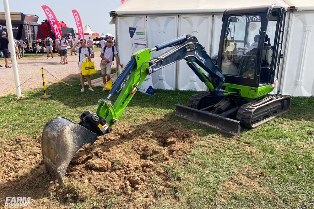

Vensys Group et sa filiale Hydrokit vont commercialiser des kits de rétrofit adaptés aux engins de chantiers, tels que les mini-pelles, en partenariat avec Parker France pour la transmission électrique et Forsee Power pour les systèmes de batteries. Vensys Group accélère la décarbonation des véhicules off-highway avec Hydrokit, sa filiale experte en solutions électrohydrauliques et In Situ, son bureau d’études expérimenté en décarbonation Vensys Group accompagne les constructeurs dans la conception de transmissions 100% électriques et hybrides et dans les solutions électrohydrauliques jusqu’à 800Vcc, jusqu’au lancement série des projets par les constructeurs. Les capacités du groupe permettent aussi bien la fourniture de solutions sous forme de kits que la réalisation de machines complètes en ateliers.
En s’appuyant sur son expertise de ses bureaux d’études, Vensys Group propose des solutions de rétrofit sous forme de kits à intégrer dans les anciens véhicules thermiques. Ces kits, définis à l’issue de simulations numériques multi-physiques, intègrent un ensemble d’éléments optimisés comprenant le moteur, le variateur, le pack batterie lithium-ion et son Battery Management System (BMS), le chargeur et le calculateur embarqué.
L’implantation au cœur du véhicule est ensuite soigneusement calculée afin d’optimiser les performances et la sécurité lors des opérations. Le partenariat avec Parker et Forsee Power permet à Vensys Group d’accélérer son développement dans la décarbonation d’engins mobiles avec des solutions clés en main pour les constructeurs de véhicules off-highway dont le marché est en très fort développement.
