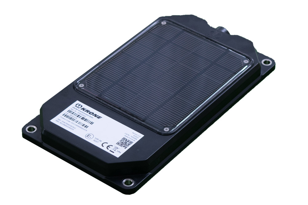

Avec son boîtier de télémétrie embarqué SmartConnect, Krone est capable de collecter les données des machines agricoles tel que les ensileuses BiG X et faucheuses Big M, ainsi que des véhicules routiers Krone comme des remorques. En lui greffant une cellule solaire, il est désormais possible de gérer la collecte des données de matériels plus simples, tels que les faucheuses, faneuses, andaineurs et autres machines sans équipement électronique embarqué.

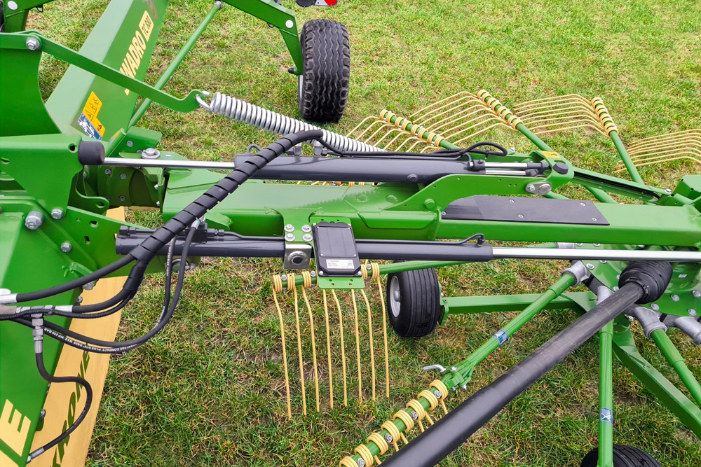

L’utilisation du SmartConnect Solar est possible pour tous matériels, quel qu’en soit le type ou la marque. Il est alimenté en électricité par un panneau solaire relié à une batterie. De ce fait, aucune source d’énergie externe n’est nécessaire. À l’aide d’un capteur de position, le SmartConnect Solar peut par exemple être utilisé comme compteur d’ouverture sur une porte de remorque ou de presse, détecter la position de travail ou de transport lorsqu’il est monté sur le bras latéral d’un andaineur et déterminer donc la mise en route de la machine.
En enregistrant une largeur de travail par l’utilisateur, le SmartConnect Solar peut aussi être utilisé comme compteur d’hectares.
Un récepteur GPS intégré et un modem radio avec carte SIM multi-réseau permettent d’envoyer en temps réel les données de position et d’état de la machine. Si aucun réseau de téléphonie mobile n’est disponible, les données sont stockées temporairement et envoyées ultérieurement lorsqu’un réseau est de nouveau disponible. Le SmartConnect Solar est étanche à l’eau et aux poussières, et est conforme au niveau de protection IP69K.

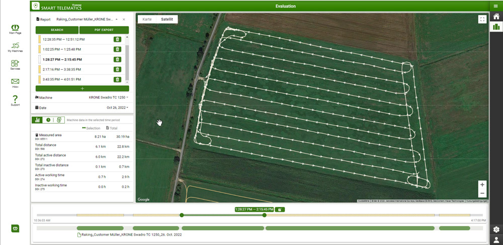

L’application Krone Smart Telematics, disponible sur mobile et sur le portail client web www.mykrone.green.de permet de visualiser les données machine en temps réel et de les ré-utiliser plus tard. Pour cela, le boîtier de télémétrie est relié à la machine respective dans l’application Krone Smart Telematics. Les données sont exportées en temps réel par le SmartConnect Solar : la position, la vitesse, les heures de service actives et inactives, la distance parcourue, la position de travail et de transport, le nombre de bottes ou la surface effectuée, ainsi que le niveau de chargement de la batterie sont alors visibles. La transmission automatique des données évite tous les problèmes du carnet papier en cabine (erreurs, oublis, perte…). Ainsi le temps de travail et le rendement horaire sont suivis avec précision, même si les machines ont par exemple été réservées plusieurs jours par un utilisateur, mais n’ont travaillé en réalité que quelques heures par jour (cas d’une CUMA).
