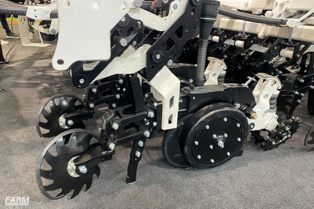

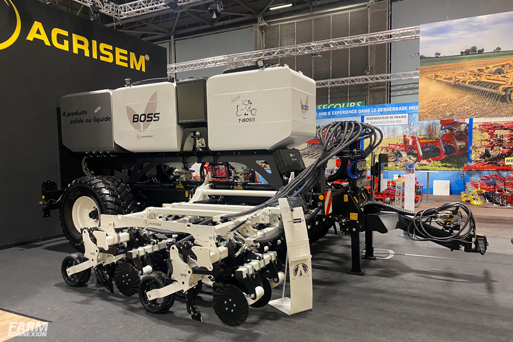

Pour l’implantation, Agrisem a développé deux types d’éléments; le T-Boss est issu du développement du Tri-o-Sem qui existe en version portée depuis quelques années, qui dispose d’une disque ouvreur réglable en agressivité. Deux types de pointes sont disponibles : une pointe fine 12 mm générant peu de bouleversement et une pointe à double diffuseur, permettant de déposer deux produits à des profondeurs et distances distincts. Ainsi, suivant la saison, vous pouvez faire du semis conventionnel, TCS ou direct, en mélangeant les engrais de cultures associées.

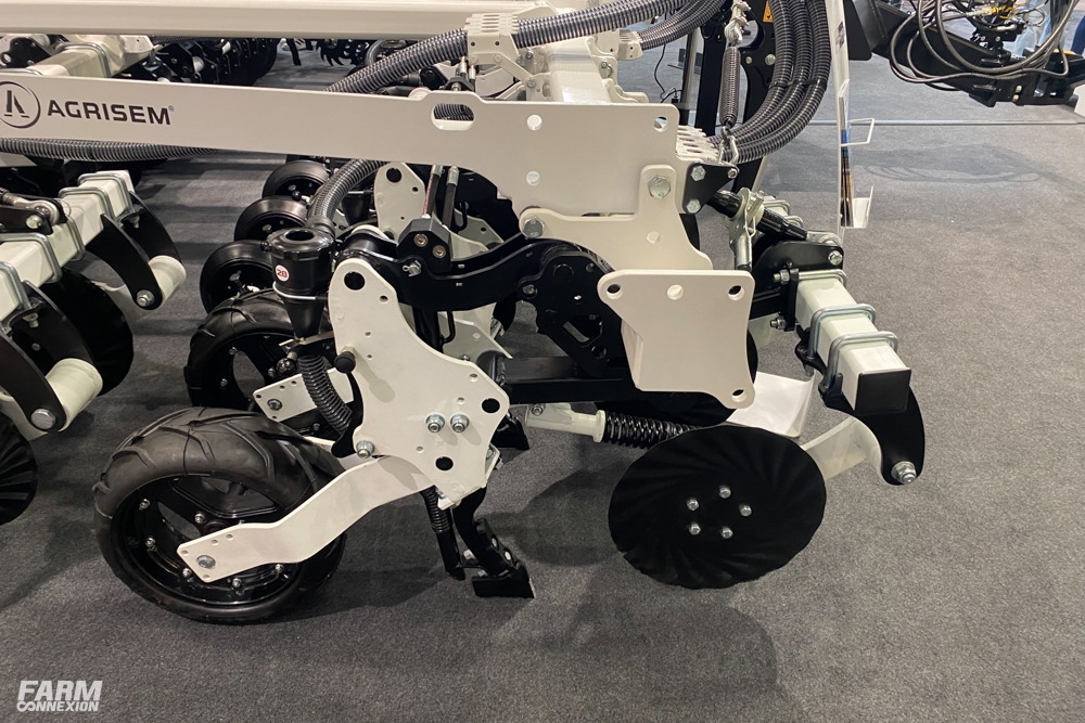

Deuxième solution, le V-Boss propose un élément semeur à double disque et peut être équipé de roues de jauge latérale. Son concepteur a combiné différents accessoires lui permettant d’évoluer tout au long des saisons de semis, par exemple un chasse-débris pneumatique peut être combiné à une dent ouvreuse. La fermeture de sillon est exercée par deux roues en V. L’élément peut aussi évoluer dans différentes conditions. La profondeur peut être gérée par les roues de jauge ou par les roues de rappui contrôlées pneumatiquement.
Ces deux nouveaux éléments semeurs, montées sur parallélogramme hydraulique, assurent un bon suivi de sol quel que soit le relief et peuvent re-équiper les semoirs Boss déjà en service.
