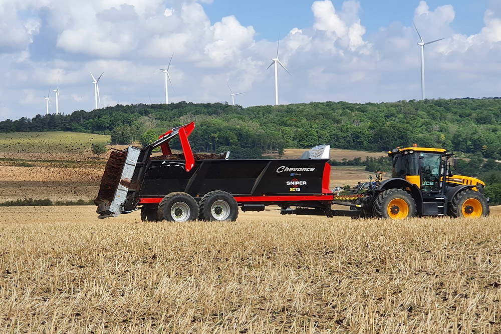

Le Sniper 20/15 est doté comme les modèles inférieurs d’un tablier accompagnateur fixé au fond mouvant, d’une porte antiéboulement et d’une régulation automatisée avec système DPA… Il met en œuvre plusieurs brevets : marteaux mobiles d’émiettement sur des hérissons verticaux de grand diamètre, système de pesée embarqué et boîtier électronique en cabine automatisant toute séquence à l’utilisation. Un volet de bordure escamotable, commandé depuis la cabine, est disponible en option.

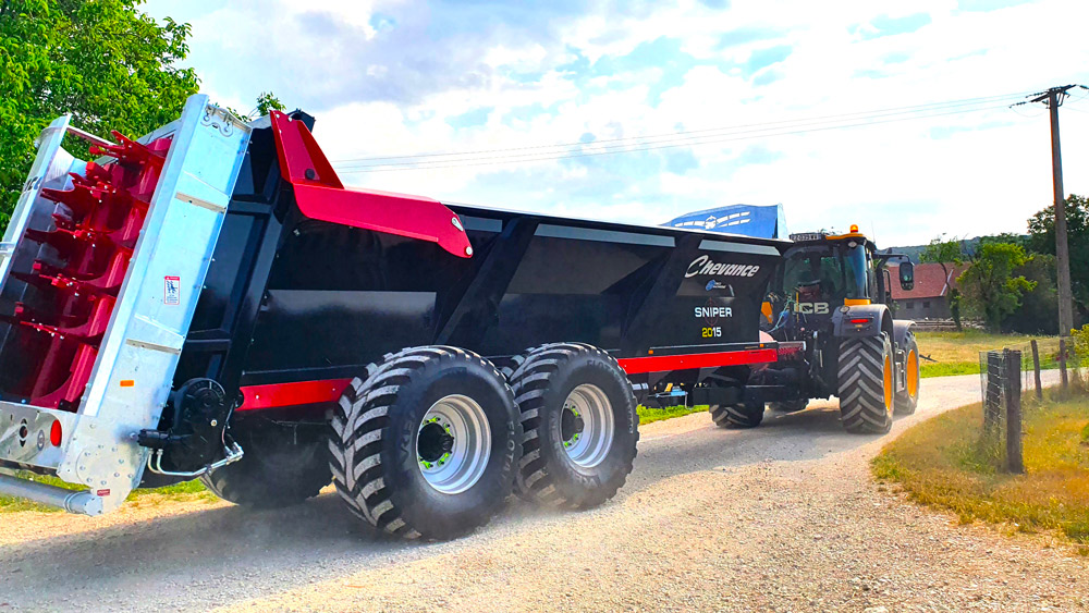

Avec le Sniper 20/15, le breton offre un appareil de 20 m3 posé sur deux essieux chaussés de pneumatiques de dimensions 650/55 R26,5 (Vredestein Flotation). Son originalité tient à un dispositif breveté permettant à l’opérateur de délester à volonté le train avant ou le train arrière de l’épandeur. On peut ainsi tout aussi bien éviter le ripage des roues arrière lors des manœuvres sur sol abrasif et disposer de la fonction de délestage dans les demi-tours au champ.
