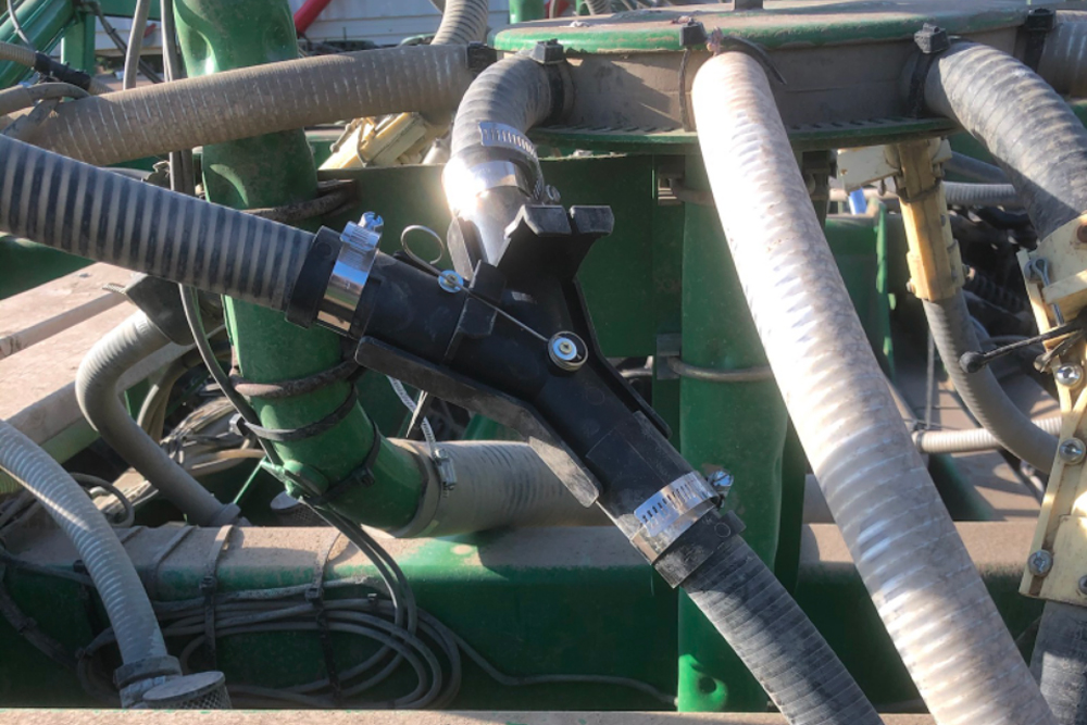

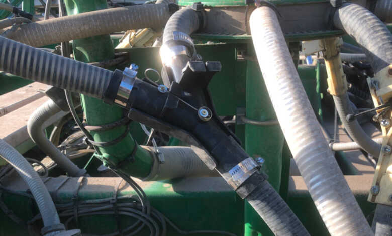

Avec ce système, il n’est plus nécessaire de brancher et débrancher constamment les descentes du semoir pneumatique dès lors qu’il faut passer d’un semis traditionnel à un semis intercalaire. Il permettra de semer différentes cultures à la meilleure profondeur pour chaque culture et d’appliquer de l’engrais sur si nécessaire.

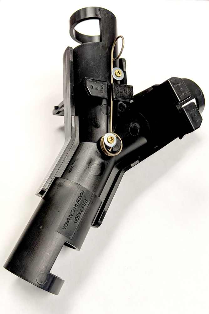

Flexxifinger précise que les embouts en Y Multi Crop Valve sont également connectables entre eux, ajoutant ainsi une « troisième voie » pour l’ajout d’un produit fertilisant (à partir d’un troisième dispositif de dosage).
Les embouts Multi Crop Valve comportent des trappes mobiles permettant de gérer le transport pneumatique des semences, qu’il s’agisse d’une culture associée ou, au contraire, d’une culture pure.
