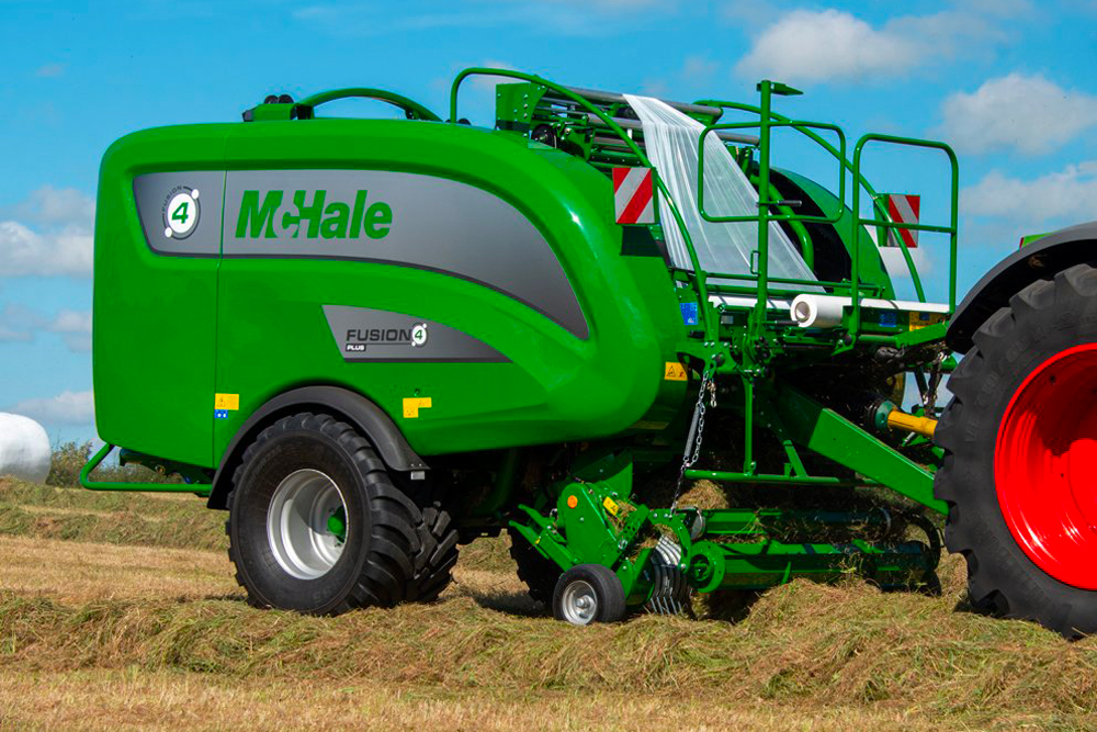

Le combiné presse-enrubanneuse de l’irlandais McHale évolue pour la saison prochaine avec une quatrième génération Fusion 4 déclinée en version standard, Pro et Plus avec la technologie de liage par film.
Pour cette nouvelle génération de Fusion 4, McHale a voulu améliorer le confort et l’ergonomie de pilotage, en proposant un certain nombre de nouvelles fonctionnalités, notamment avec l’Isobus sur les modèles Pro et Plus, mais également en renforçant certains éléments afin de faire progresser le débit et la durée de vie des composants.
// LA NOUVELLE FUSION 4 EN 10 POINTS :
  • Le nouveau pick-up Profi-Flo a été conçu pour augmenter l’alimentation de la machine. Les clients peuvent choisir entre un pick-up à cames à 5 dents ou, en option, un pick-up sans came à 6 dents dont la largeur a augmenté.
  • Le nouveau canal d’alimentation conique encourage la récolte à s’écouler du pick-up, vers le rotor et dans la chambre de pressage, maximisant ainsi le débit et la régularité des balles. Pour réduire l’entretien, tous les pick-up Profi-Flo sont équipés d’une transmission renforcée qui réduit les pics de charge et augmente la durée de vie de la chaîne.
  • Dans le but de s’adapter au volume de récolte et aux andains plus ou moins réguliers, la hauteur de canal varie en hauteur de façon automatique. Il s’agit non seulement de garantir une parfaite régularité des balles, mais également assurer un débit stable tout en limitant les risques de bourrages.
  • Toutes les Fusion 4 sont équipées de série d’une boîte de vitesses 540 tr/min. Afin d’optimiser les performances de la machine, une boîte de vitesses 1.000 tr/min est disponible en option qui permettra de réduire les fortes charges sur la chaîne cinématique, offrant au réglage de l’embrayage une capacité supplémentaire de 10 %, ce qui réduit le risque de blocage et offre plus de débit. Cette boîte offre la possibilité de sélectionner 540 tr/min (si disponible) sur le tracteur pour faciliter les redémarrages dans l’éventualité d’un blocage. Enfin, ce régime induit une économie de carburant en raison de la baisse du régime moteur du tracteur en faisant tourner la machine au régime de prise de force recommandé de 890 tr/min lors de l’utilisation de la boîte de vitesses à 1.000 tr/min.
  • Le système de lubrification a été optimisé par une double pompe à graisse et à huile.
  • Sur la version Fusion 4 Plus, un frein filet/film plus grand a été installé et permet d’obtenir facilement 25 % d’étirement en plus. Ceci est particulièrement efficace lorsque l’on travaille par temps froid avec un film NRF qui nécessite un pourcentage d’étirement plus élevé.

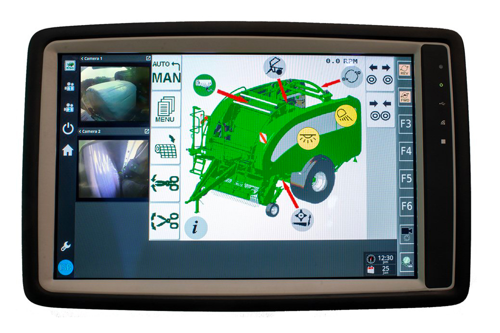

  • Un clavier de commande est installé à l’arrière du Fusion 4 Pro et du Fusion 4 Plus pour permettre à l’opérateur de contrôler l’enrubannage, le démarrage et la mise en pause de l’enrubanneuse, l’éclairage, les rouleaux d’enrubannage arrière haut/bas, la découpe du film et le maintien. Deux boutons supplémentaires permettent à l’utilisateur de choisir d’autres fonctions.
  • Un nouvel éclairage de panneau a été ajouté au McHale Fusion 4 Pro et Fusion 4 Plus pour aider les opérateurs lors du changement de rouleaux de film lorsqu’il fait sombre. Cet éclairage Led est installé sous les panneaux latéraux des machines et peuvent être allumées/éteintes à partir de la console de commande ou du clavier arrière de la machine.
  • Selon les spécifications de la machine, il existe un certain nombre d’options supplémentaires disponibles, notamment des couteaux sélectionnables, un dispositif de chargement film/filet, un système de pesée et capteur d’humidité des balles.
  • Toutes les machines McHale Fusion 4 Pro et Fusion 4 Plus sont compatibles ISOBUS en standard. Les machines McHale ISOBUS peuvent être branchées sur n’importe quelle connexion de tracteur ISOBUS et commandées via le propre terminal du tracteur dans la cabine. Si le client souhaite faire fonctionner une machine contrôlée par ISOBUS avec un tracteur qui n’est pas compatible ISOBUS, il peut le faire via la console McHale ISO-PLAY 7 ou ISO-PLAY 12 qui sont disponibles en option. Un faisceau de câblage de tracteur supplémentaire est nécessaire pour ce faire.
