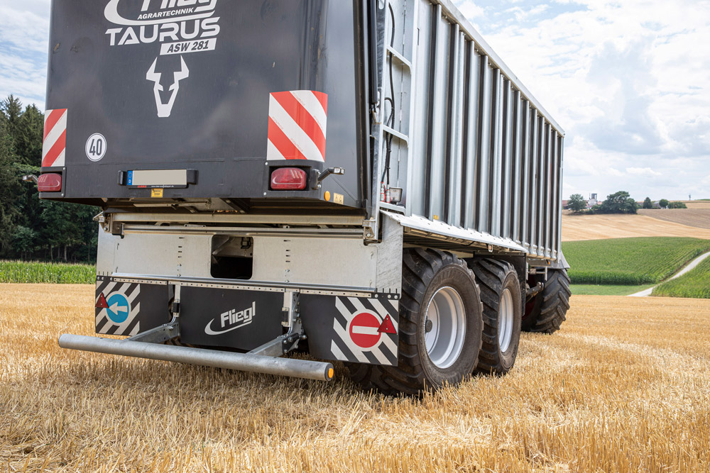

Fliegl s’appuie sur une technologie de capteur innovante pour sa direction forcée électronique, qui ne nécessite aucune barre d’attelage sur le véhicule tracteur. Le capteur est sur la remorque. Seuls l’hydraulique à détection de charge et une connexion Isobus sont nécessaires sur le tracteur. Si le tracteur n’est pas équipé d’un Isobus, Fliegl propose également un faisceau de câbles Isobus avec écran.

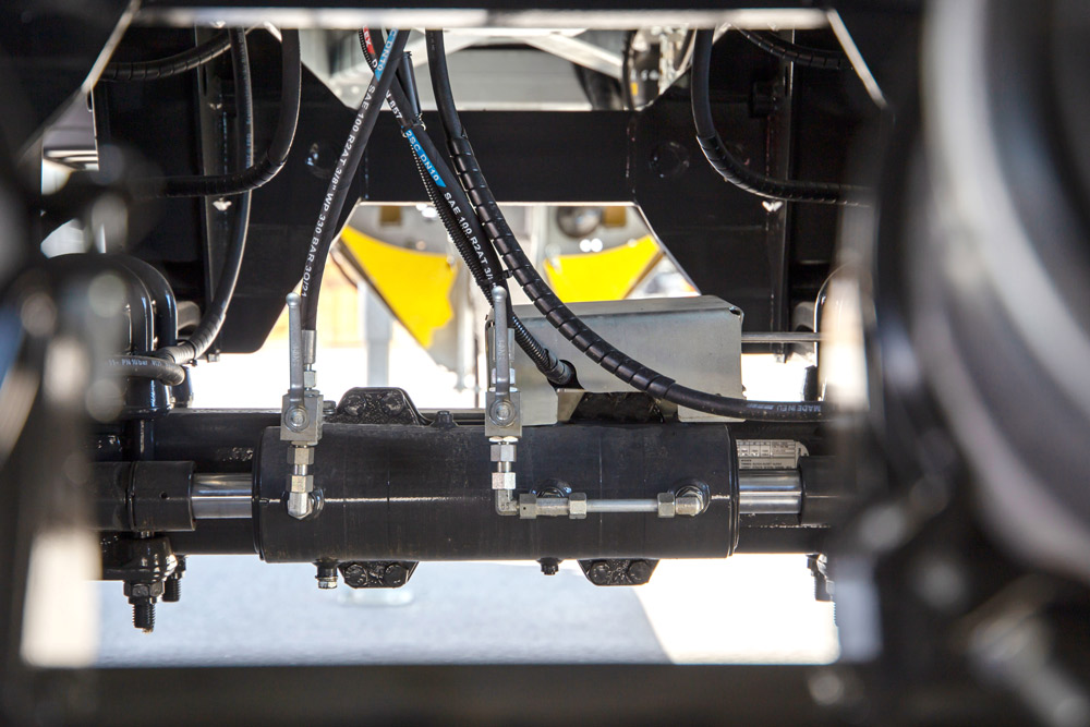

Si toutes les données sont disponibles, l’angle de braquage optimal est calculé en fonction de l’inclinaison et de la vitesse de conduite et le vérin de direction est déplacé dans cette position. Les forces latérales dans les virages sont ainsi considérablement réduites. En conséquence, l’unité d’essieu est protégée et l’usure des pneus diminue en conséquence.
Ce système répond à toutes les exigences de sécurité fonctionnelle en surveillant en permanence les paramètres spécifiques de la direction. Même à des vitesses plus élevées et lors de manœuvres imprévisibles, le comportement de la direction s’adapterait, selon Fliegl de manière optimale et assure un haut niveau de stabilité de conduite. Il existe également un logiciel d’exploitation complet avec des fonctions de diagnostic et de service.
