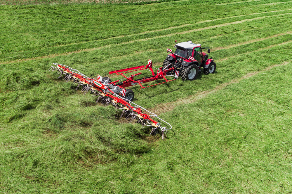

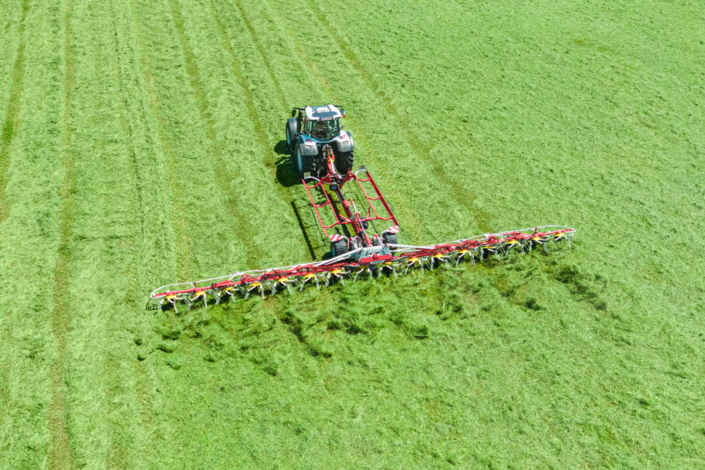

Elles affichent des largeurs de travail de 8,60 à 17,00 m (DIN), lesnouvelles faneuses traînées de Pöttinger Hit HT sont faciles à emmener, même par des petits tracteurs.
Les points importants:
Les modèles HIT HT 8680, HIT HT 11100, HIT HT 13120, HIT HT 17160 disposent d’un châssis sur chariot permettant de répartir le poids uniformément sur toutes les roues des toupies et la hauteur de travail est ainsi homogène sur toute la largeur de travail.
Toupies Dynatech de faible diamètre (1,42 m) dotées de six bras porte-dents courbes
Une manivelle permet un réglage simple et centralisé de la hauteur des toupies. Nouveauté sur les HIT HT, le réglage de la hauteur peut également être effectué hydrauliquement depuis le siège du tracteur (en option). Une réglette indique la hauteur de travail.
Les modèles munis du réglage hydraulique de la hauteur des toupies bénéficient d’office de la présélection Basic Control. Celle-ci permet de présélectionner la fonction de repliage de transport, le réglage de hauteur, ou le fanage de bordure. Pour la commande, un seul distributeur double effet suffit.
Pour le fanage de bordure, les deux toupies extérieures droites sont pivotées hydrauliquement de 15° vers l’arrière (en option). Ces deux toupies pivotées vers l’arrière répartissent uniformément le fourrage, au contraire des solutions utilisant une bâche formant un andain. En limite de parcelle, ce principe dégage une bande sans fourrage. Les toupies sont commandées hydrauliquement depuis le siège du tracteur par un distributeur double effet.
Le système de relevage Liftmatic Plus emploie un vérin à double fût et une articulation munie d’un trou oblong. Ls toupies pivotent d’abord en position horizontale avant d’être relevées. Cela permet d’éviter les contacts avec le sol et limiter les efforts sur les dents, ce qui augmente leur longévité et les performances du matériel.
