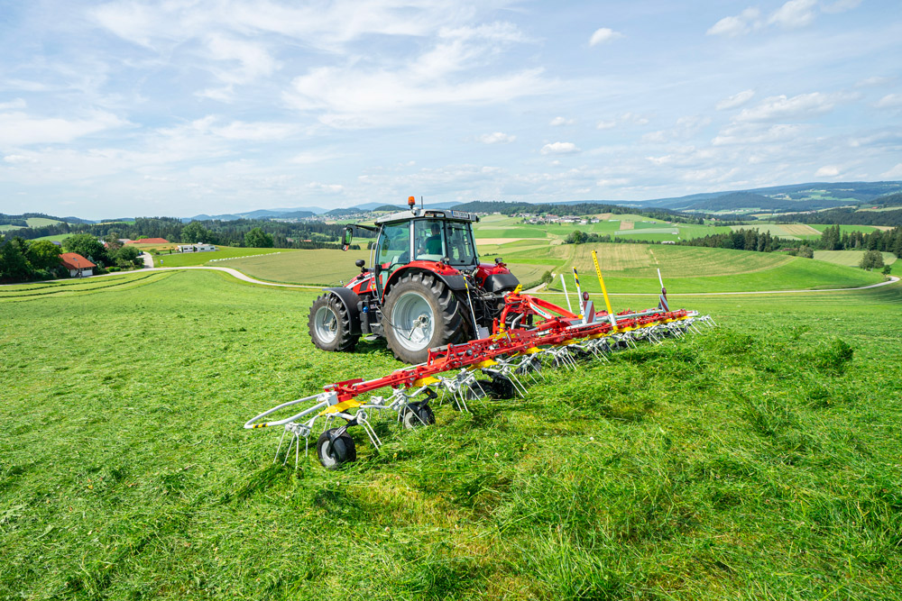

Pöttinger lance la nouvelle faneuse portée de grande largeur à dix rotors, la HIT V 11100. Voici ses 10 points forts.
10 toupies Dynatech de 1,42 m (soit une largeur de travail de 10,70 m DIN)
Chaque toupie est armée de six bras porte-dents courbes réglables en inclinaison sans outil
Roue de jauge Multitast optionnelle, fixée sur la tête d’attelage qui reconnaît le sol juste devant les dents et réagit à chaque irrégularité du terrain. La distance idéale entre les dents et le sol reste conservée.
Tête d’attelage compacte conçue comme un bloc pivotant, munie d’une rotule à guidage linéaire et de série de deux amortisseurs hydrauliques. La force de recentrage importante des amortisseurs hydrauliques garantit ainsi une conduite stable des toupies, sans secousses latérales. De plus, la pression dans les vérins évite toute perte de contrôle dans les descentes. Pour chaque vérin hydraulique, une boule d’azote amortit les mouvements horizontaux et un amortisseur en caoutchouc supplémentaire absorbe les chocs.
En tant qu’élément porteur, les barres de protection avant augmentent la stabilité. La construction en ossature renforce les tubes de section vissés du châssis principal. Cela permet d’augmenter la capacité de charge et la durée de vie de l’ensemble de la faneuse.
Lors du relèvement en bout de champ, la faneuse bascule tout d’abord vers l’arrière dans la limite du guidage linéaire (trous oblong). Ainsi, les vérins amortisseurs sont repoussés en butée pour maintenir efficacement l’outil en position centrale. La faneuse revient en douceur en position centrale. En outre, le fait de basculer lors du relevage fait que les toupies s’inclinent vers l’arrière. Ainsi, les dents ne risquent pas de piquer en terre et le fourrage reste propre.

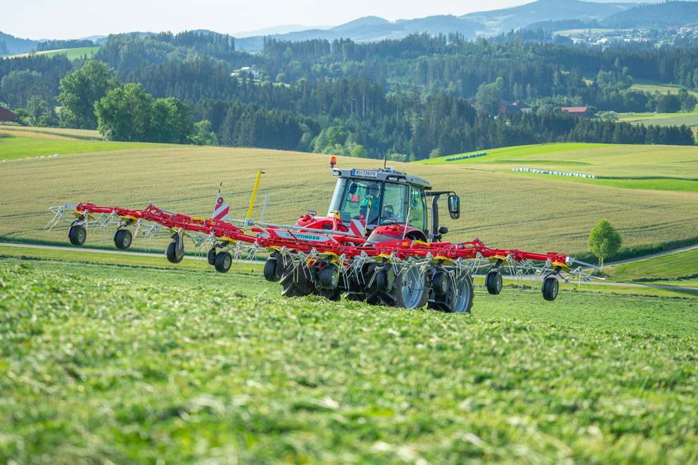

Hauteur au transport de 3,40 m et largeur sur route contenue à 2,99 m
Le centre de gravité bas offre une sécurité maximale pour le transport sur route : en position de transport, les deux toupies extérieures sont pivotées à 180° de chaque côté.
Une sécurité de transport électrique est disponible en option.
Panneaux de signalisation et éclairage LED de série.
