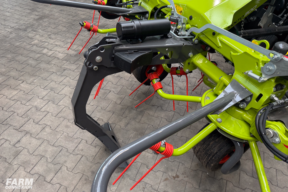

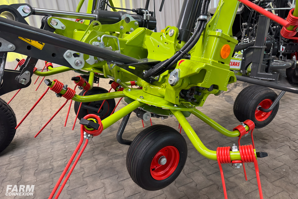

En 2024, le fabricant allemand avait lancé quatre nouveaux modèles dans la gamme de faneuses Volto : les 1300 T, 1500 T, 1300 TS et 1500 TS, dotés d’un concept innovant de châssis en Y et disponibles en option en variantes TS avec essieu suiveur en position de travail. Sept nouvelles faneuses Volto et Volto T, d’une largeur de travail comprise entre 6,60 et 10,80 m, viennent désormais compléter la gamme. Elles partagent de nombreuses caractéristiques techniques avec leurs grandes sœurs. Parmi les principales nouveautés, on trouve une nouvelle transmission avec des boîtes de vitesse de rotor hermétique (à l’instar des Volto 1300 et 1500), un nouveau support de roue de rotor avec un axe de rotor renforcé et un nouveau réglage de l’angle de dispersion permettant d’atteindre jusqu’à 18 degrés, ainsi que des besoins hydrauliques réduits, un nouveau système d’amortisseurs hydrauliques continus (CKL) et des raccords Kennfixx pour tous les raccords hydrauliques.
Le nouveau châssis porteur compact et trapézoïdal maintient le centre de gravité des faneuses à attelage trois points près du tracteur. Cela réduit la force de levage nécessaire et permet une utilisation même avec des tracteurs plus petits, tout en offrant une meilleure visibilité sur les rotors.
La structure de châssis éprouvée, avec des tubes carrés inclinés à 45 degrés, a été reprise de la génération précédente de Volto. Ceux-ci présentent une épaisseur de paroi de 8 mm et garantissent ainsi une sécurité d’utilisation durable.
Au lieu d’un dispositif de stabilisation mécanique (CKL – CLAAS Kraftfluss-Lenker), les modèles Volto à attelage trois points sont désormais tous équipés de série d’un CKL hydraulique. Celui-ci assure un suivi encore amélioré et plus fluide, centre la machine lors du relevage ainsi qu’après les virages, et empêche en outre tout glissement ou ripage en pente. De plus, il permet d’atteindre des vitesses plus élevées dans les virages et donc un rendement accru. Lors des déplacements sur route, il amortit efficacement les irrégularités et les vibrations.

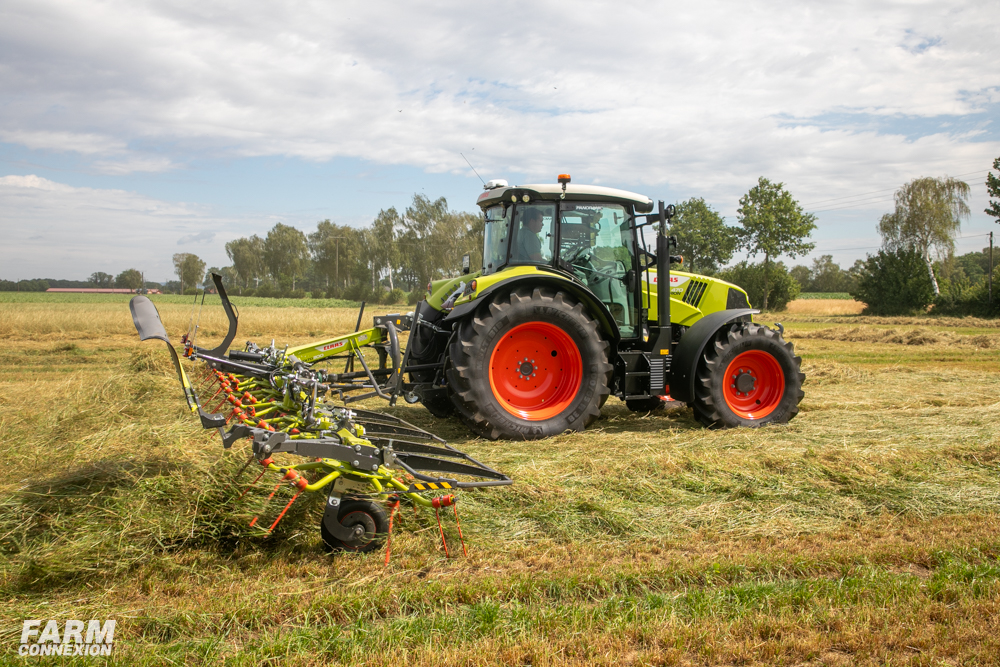

Aucun terminal n’est nécessaire pour commander les nouvelles faneuses. Grâce à la position de fourrière intégrée au repliage hydraulique, un seul distributeur hydraulique à double effet (à simple effet pour le Volto 700) du tracteur suffit pour la commande. Pour les équipements supplémentaires tels que la toile déflectrice hydraulique, un distributeur hydraulique supplémentaire à simple effet est nécessaire.

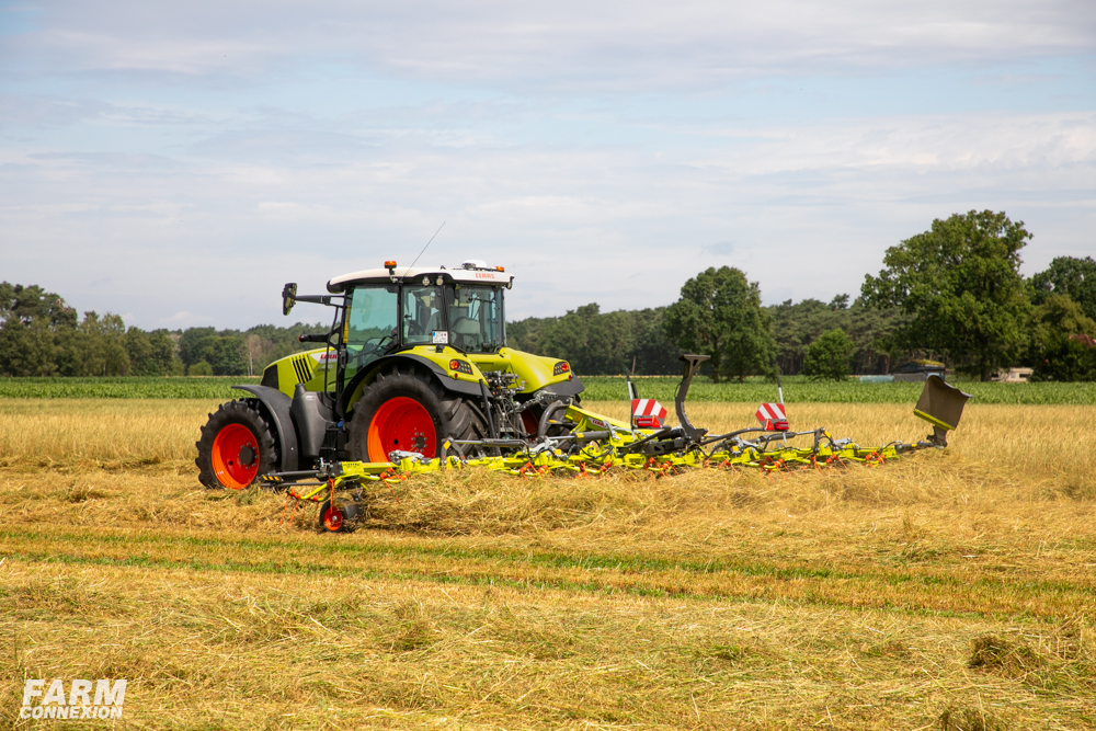

Une fois repliés, les faneuses ont une largeur inférieure à 3 m. Grâce à leurs grandes roues de châssis, les modèles Volto T garantissent un déplacement sûr et rapide sur les routes et les chemins. Sur le Volto 1100, une béquille supplémentaire permet un stationnement « en suspension » avec un délestage total des roues des rotors.
