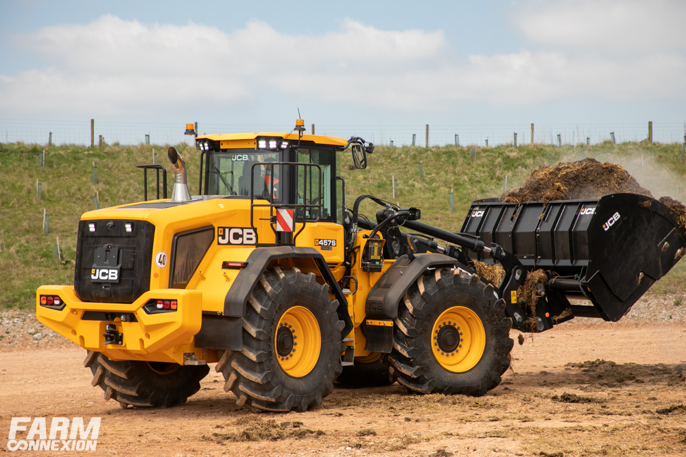

Avec un poids de 20 tonnes pour une puissance de 282 chevaux, soit 14 chevaux par tonne, la nouvelle agro-chargeuse JCB 457S vient épauler les 419S et 435S.
Conçue pour des applications agricoles, elle profite d’un nouveau châssis arrière accouplé à un contrepoids profilé.

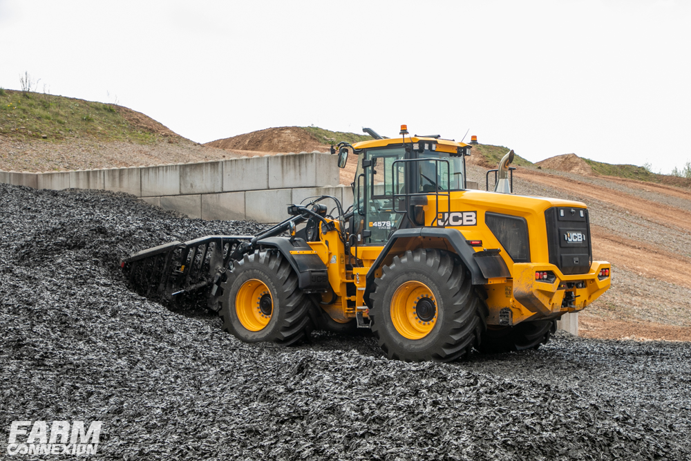

En déplacement et selon la législation en vigueur, une vitesse maximale de 40 km/h ou 48 km/h permet à cette agro-chargeuse de suivre la cadence qu’impose les chantiers d’épandage de fumier ou d’ensilage.
La JCB 457S se chausse de pneumatiques Trelleborg TM2000 710/75 R32 et Michelin MegaXbib 2 800/65 R32 à profil agraire ou de type Michelin XHA 23.5 R25 L3 pour intervenir sur surfaces dures. La largeur totale ne dépasse pas 3 mètres.

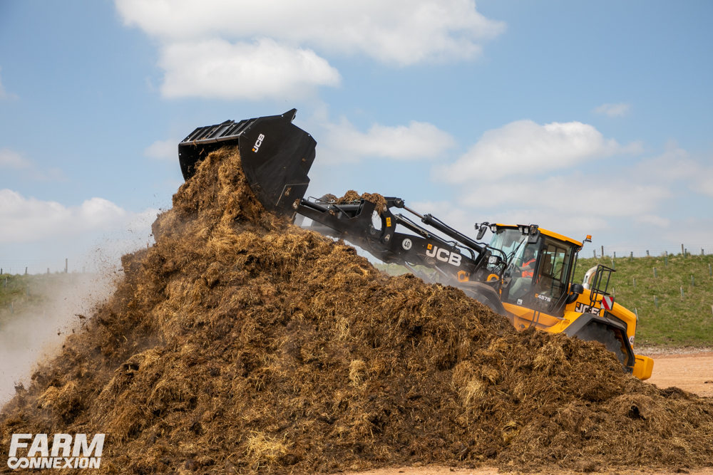

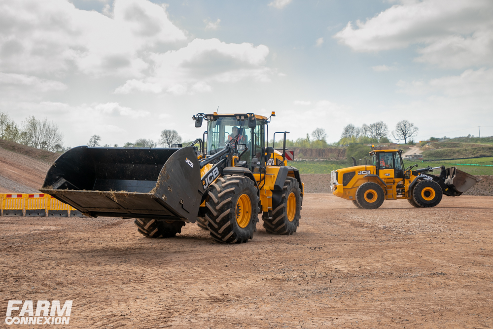

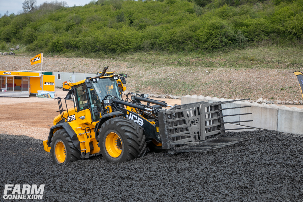

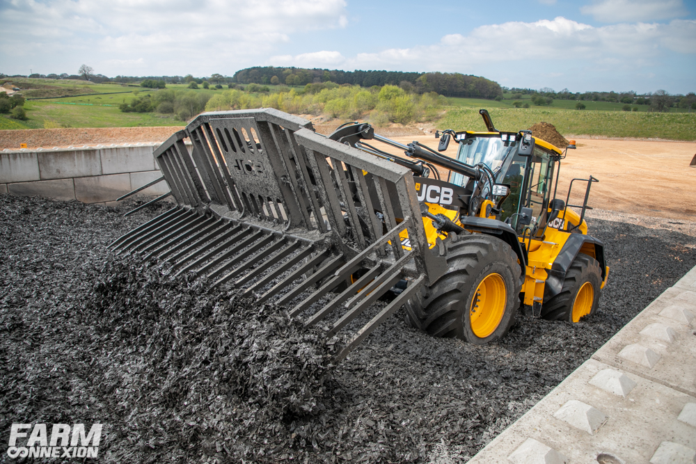

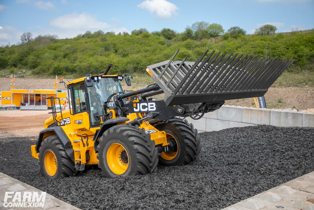

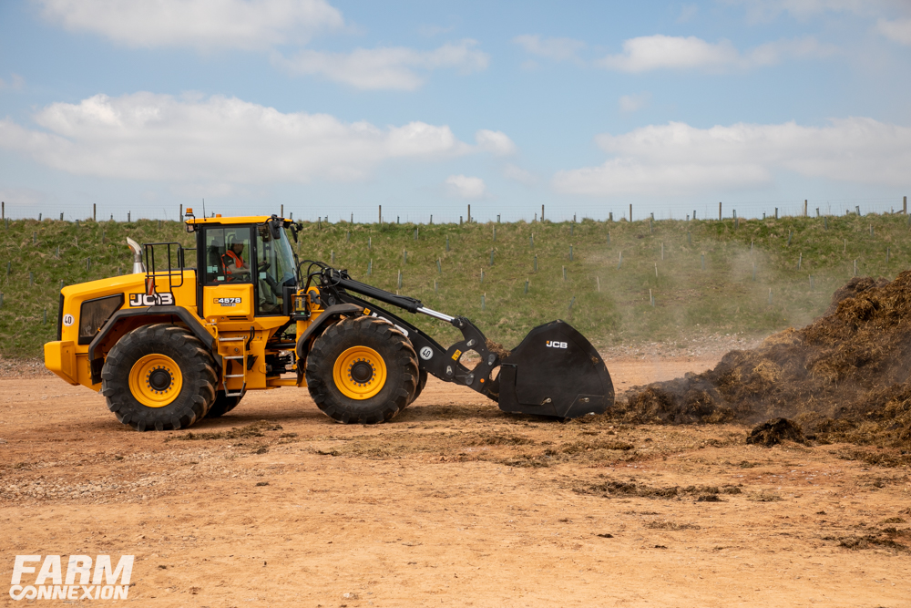

Destinée encore une fois aux pros de la manutention et gros chantiers agricoles, notamment pour les silos d’ensilage, les grosses coopératives ou encore les méthaniseurs, cette machine peut être armée de sa nouvelle fourche repliable de 4,88 mètres de largeur et pas moins de 7,1 m3 de capacité.
La nouvelle fourche en position repliée ne dépasse pas de la machine en largeur.

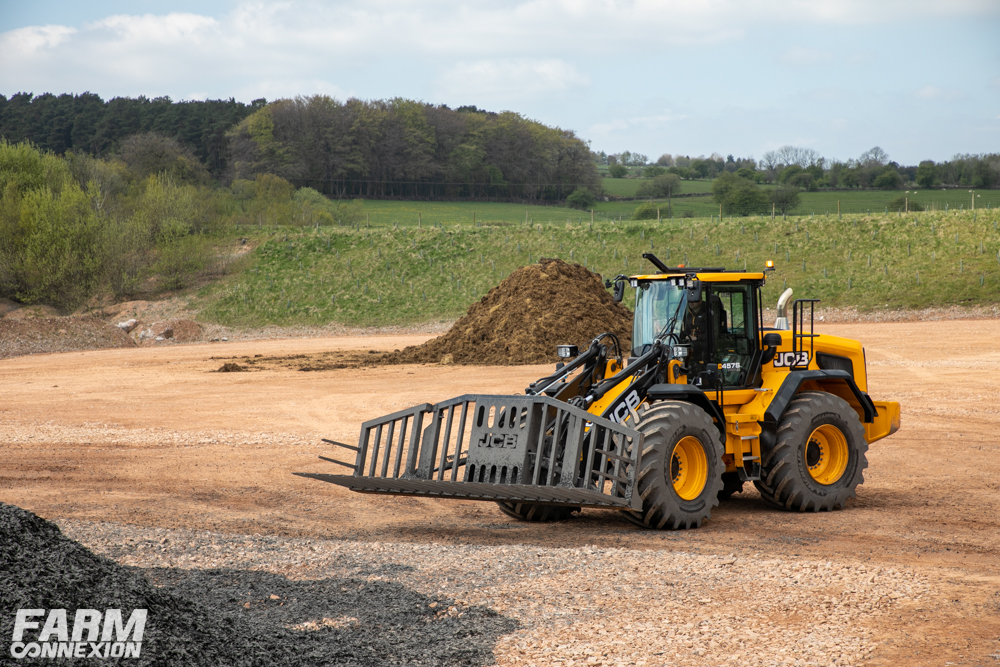

Le constructeur anglais propose comme d’habitude de deux types de bras. Les bras standard High Torque offrent une grande force d’arrachement et une hauteur de levage de 4,3 m, tandis que l’option bras longs High Lift augmente le déversement au-dessus des trémies et des digesteurs d’unité de méthanisation à 4,8 m au niveau des axes de l’accessoire

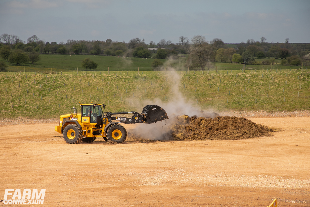

Impressionnante par sa souplesse et ses capacités lors de nos essais dans la carrière du constructeur, dans des résidus de caoutchouc issus de l’aéronautique, pour pouvoir mener des tests dynamiques toute l’année, cette machine s’offre des ponts renforcés à voie large et 20 goujons avec différentiel à glissement limité ou à blocage automatique.

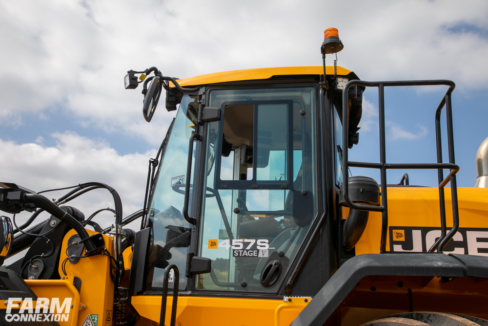

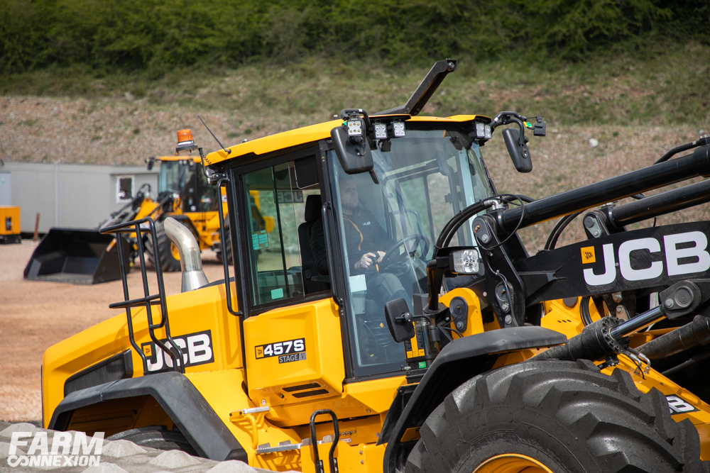

On note aussi sa cabine Command Plus, encore plus silencieuse, son siège chauffant suspendu et un pack d’éclairage Pro Agri à Led, éclairant à 360 degrés, sans compter l’échappement en acier inoxydable.
Une caméra optionnelle positionnée au dessus de la cabine permet de mieux superviser le déchargement en hauteur.

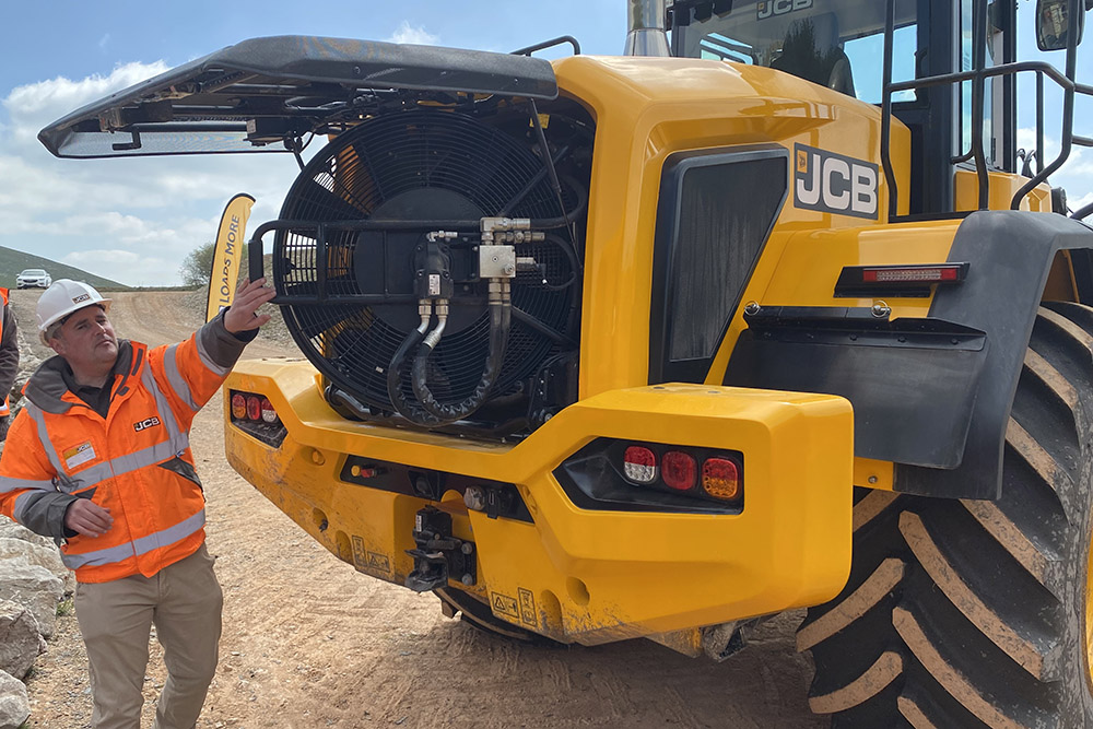

Pour maintenir les systèmes de refroidissement du moteur et d’huile à un niveau d’efficacité optimal, un grand ventilateur est installé avec une inversion automatique programmable pour disperser la poussière et les débris. L’ensemble du pack s’ouvre pour permettre un accès rapide facilitant le nettoyage des radiateurs.
