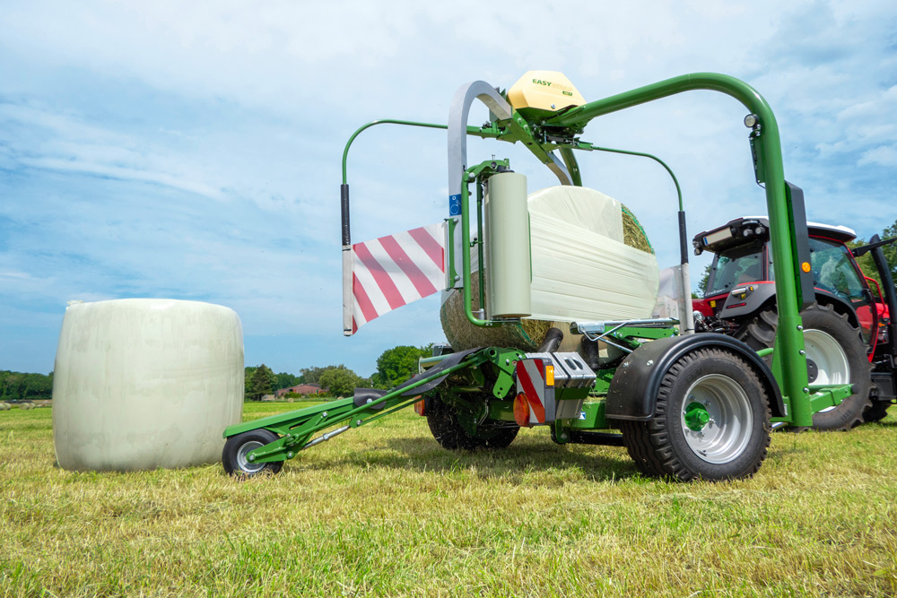

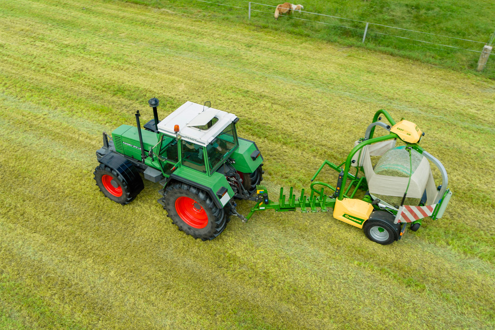

Après l’EasyWrap 150 portée lancée lors de l’été 2020, Krone lance une nouvelle enrubanneuse trainée Isobus, la EasyWrap 165 T à double bras.

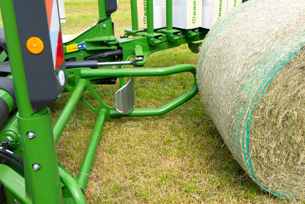

Le bras de chargement s’adapte hydrauliquement au diamètre de la balle, qui va de 1 à 1,65 m et un poids max de 1.650 kg.

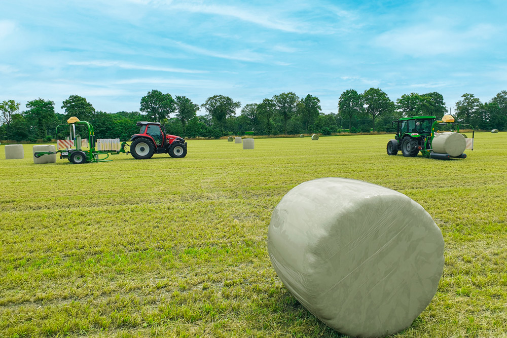

De manière automatique, l’enrubanneuse lance le chargement, l’enrubannage et la dépose une fois que qu’une balle est détectée

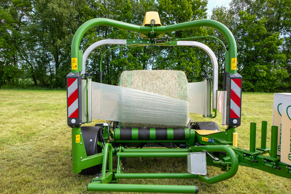

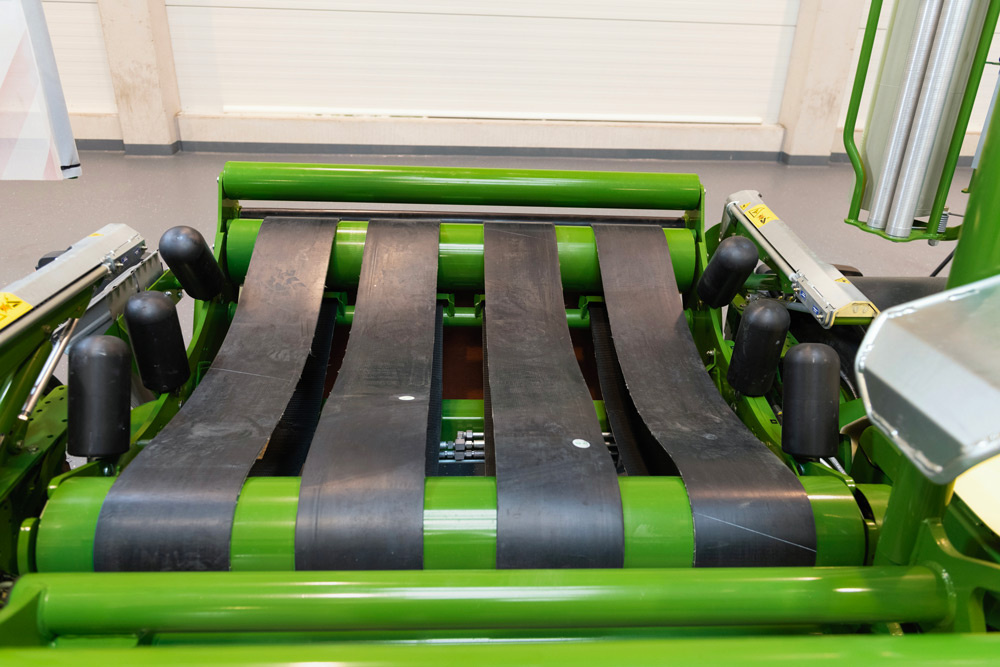

La table d’enrubannage est dotée de quatre courroies et de 4 ou 6 (option) rouleaux latéraux de guidage pour un bon maintien de la balle.
Le châssis surbaissé est gage de stabilité.

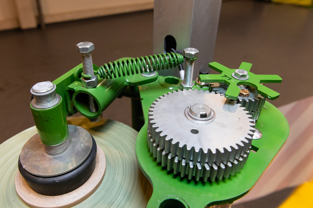

L’unité de pré-étirage étire le film entre 55 % et 70% en fonction de la démultiplication des pignons. Un capteur détectant les déchirures est intégré dans l’unité de pré-étirage. En cas de déchirure du film, le conducteur peut, soit s’arrêter pour remettre en place le film, soit diviser de moitié le régime de la table d’enrubannage et continuer à travailler avec un seul film.

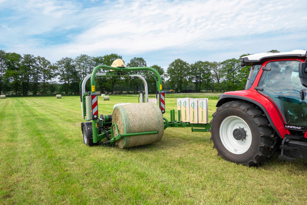

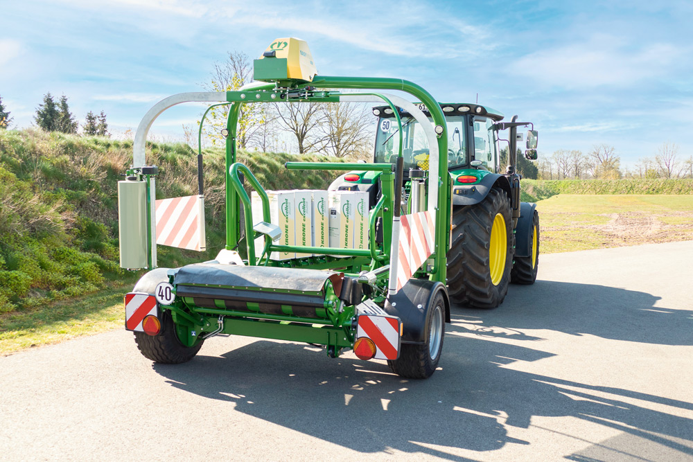

L’enrubanneuse traînée peut aussi être équipée en option d’un vire-balles. Ainsi la balle est déposée de façon ciblée sur la face avant de façon à ce qu’elle ne puisse pas rouler sur les pentes. Pour les déplacements routiers, le vires-balles est facilement et rapidement replié sans descendre du tracteur.
Après l’enrubannage, le film est coupé proprement tout près de la balle au moyen du dispositif de maintien et de coupe.
l ne reste donc pas de bout de film qui pend sur la balle enrubannée. Le dispositif de blocage commandé par ressort maintient l’extrémité du film pour le processus d’enrubannage suivant.

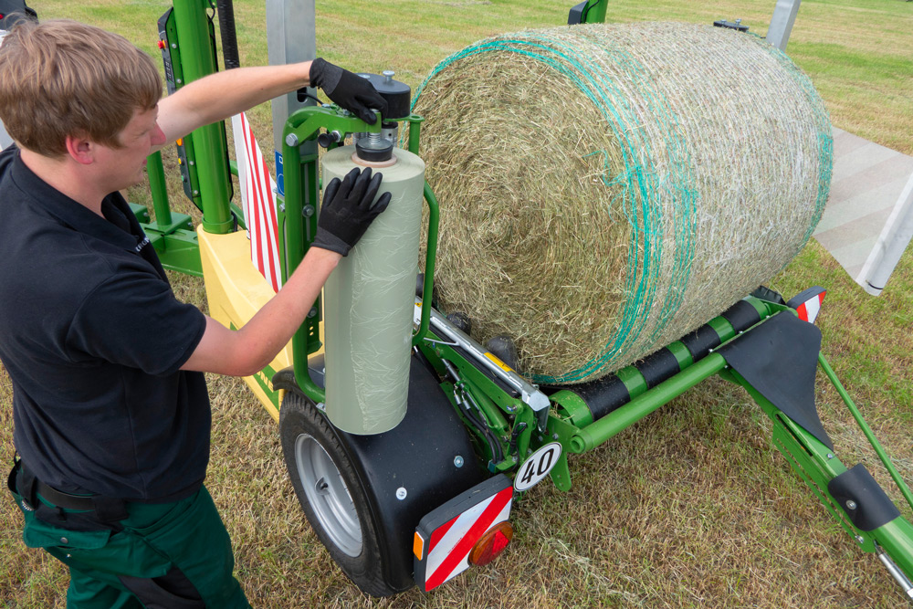

Les films sont remplacés confortablement grâce au système de changement rapide Le rouleau est simplement inséré après avoir pivoté l’unité d’étirage et le support de rouleau, puis le film sont insérés dans l’unité de pré-étirage. Pour ce faire, le bras d’enrubannage est déplacé vers l’avant ou inversé par simple appui sur un bouton de l’unité de commande externe pour l’amener sur la position adéquate.

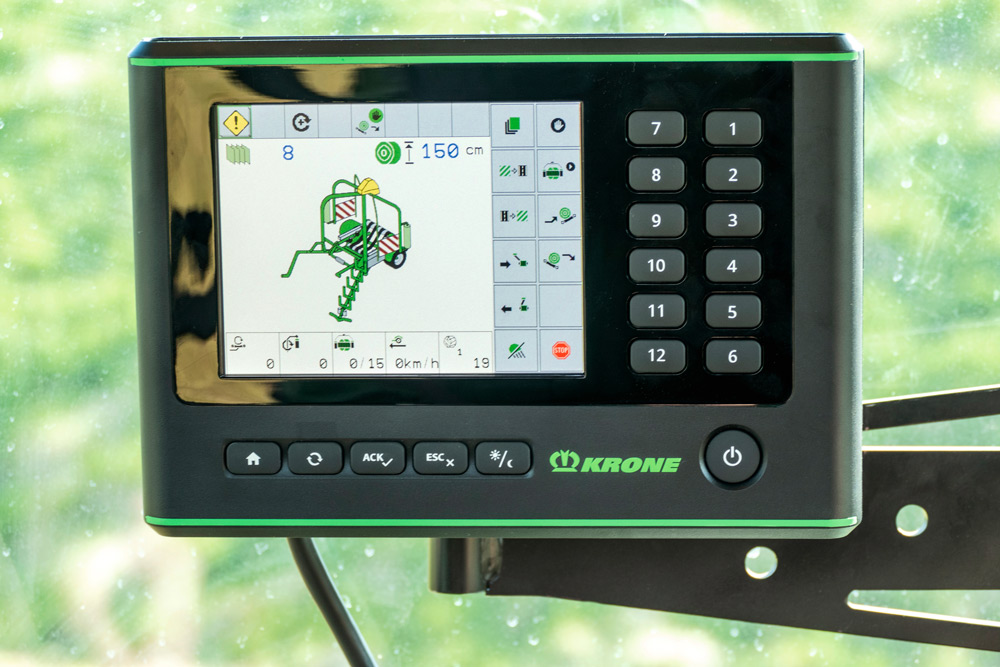

Le pilotage de l’enrubanneuse se fait depuis terminal DS 500 grâce à l’écran tactile 5,7″ et aux douze touches de fonction.

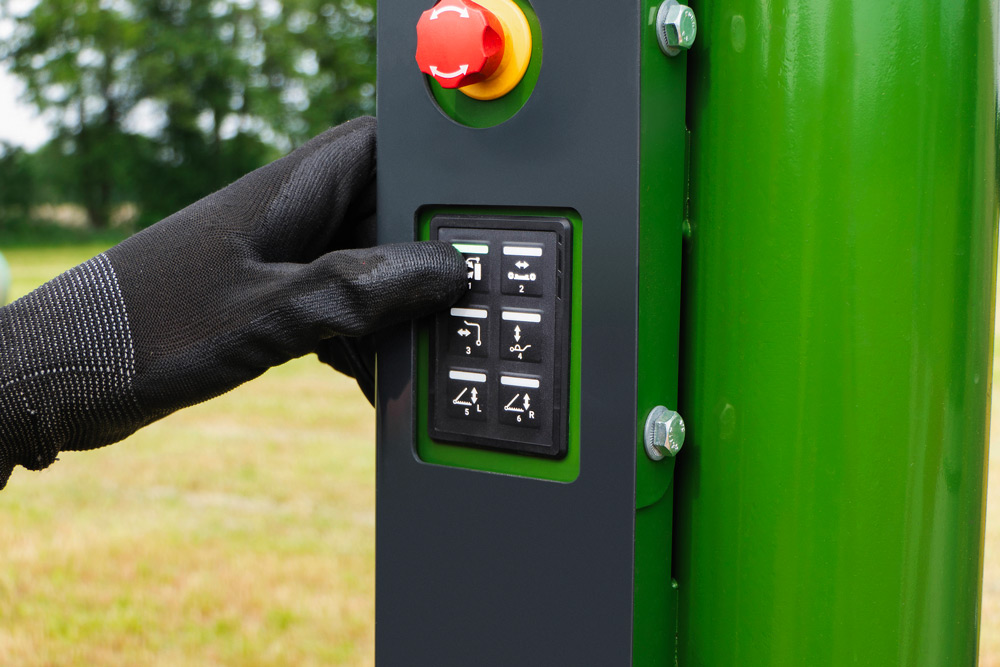

Des commandes se trouvent sur la machine, avec un bouton d’arrêt d’urgence à portée de main. Il est également possible d’employer un terminal CCI 800 ou CCI 1200 ainsi que le terminal isobus du tracteur.

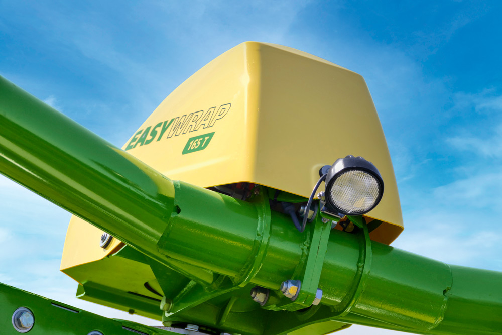

L’enrubanneuse est équipée en standard d’un système d’éclairage composé de phares de travail à LED pour un travail de nuit.
