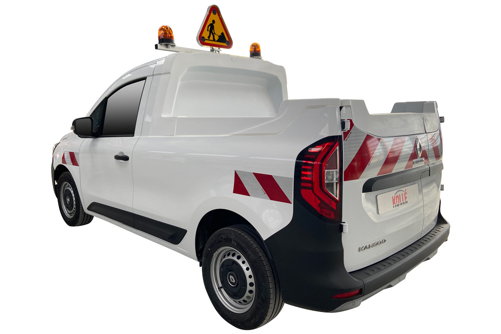

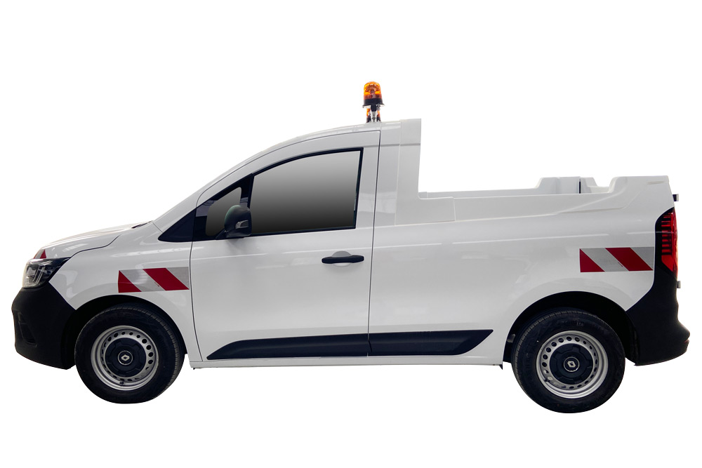

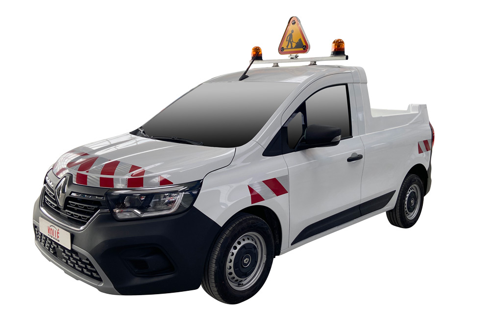

Version pick-up
La transformation Renault Kangoo Van en pick-up n’impacte pas l’habitacle du véhicule, ni sa motorisation. Elle est conçue pour conserver un maximum d’éléments d’origine dans le but de limiter les coûts et les délais. Le Renault Kangoo Van Pick-up est transformé en conservant tous les renforts d’origine du véhicule avec un bac en polyester étanche qui recouvre à la fois le plancher, les flancs et la cloison de séparation de la cabine. Kollé a également préservé les feux arrière et l’emplacement de la plaque d’immatriculation et rajouté un troisième feu stop. Deux bondes positionnées en partie avant du plancher permettent d’évacuer les eaux et huit anneaux d’arrimage au sol permettent de maintenir le chargement.
Cette transformation Pick-up, sur la base d’un Renault Kangoo Van, facilite l’accessibilité à l’espace de chargement permettant aux utilisateurs de monter directement dans cette partie du véhicule grâce aux deux portes arrière. Sa charge utile peut aller jusqu’à 800 kg sur certaines versions. Le prix de base de la transformation est de 4.490 € HT
  • Longueur utile au sol : 1 720 mm
  • Largeur utile vers l’avant : 1 500 mm
  • Largeur utile entre les passages de roues : 1 200 mm
  • Hauteur des côtés : 705 mm
  • Hauteur des portes arrière : 707 mm

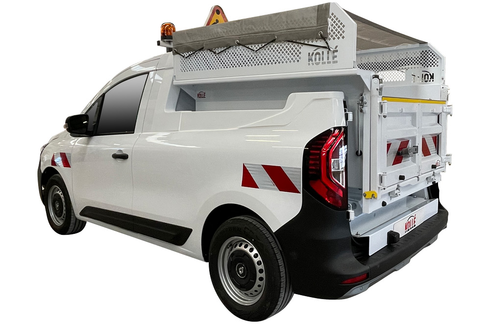

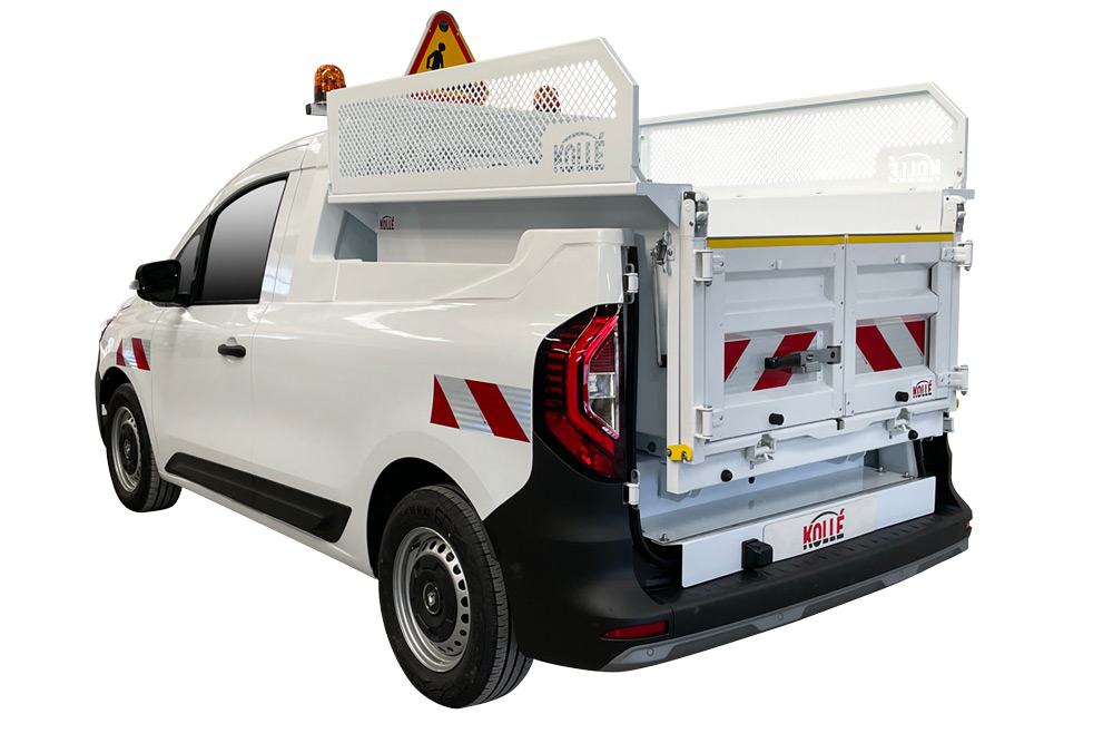

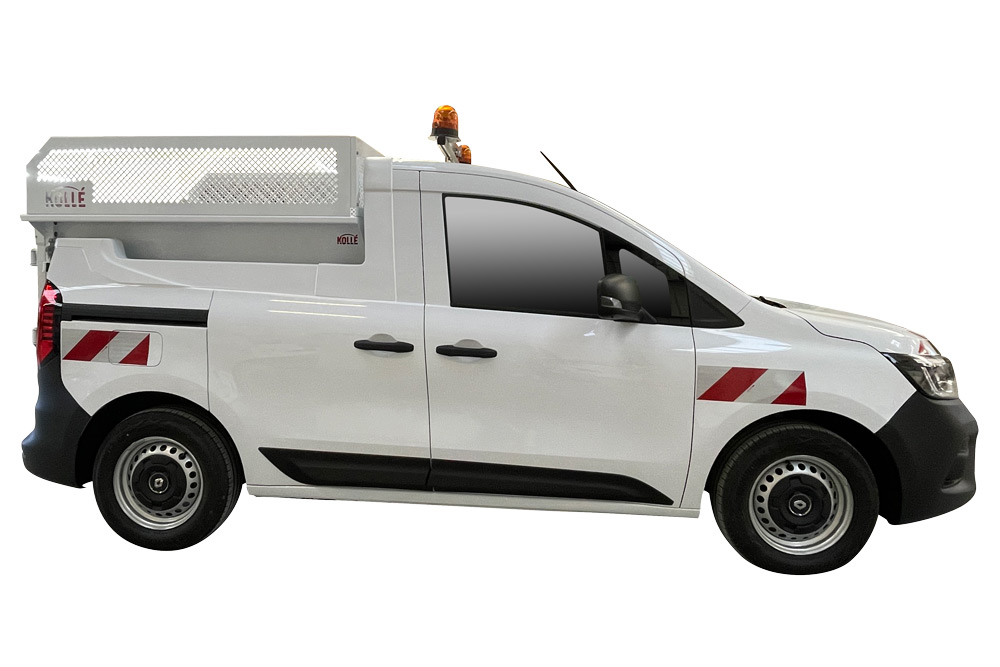

Pick-up benne basculante
Dans sa version avec benne en aluminium, le basculement se fait hydrauliquement via un vérin via un un groupe électro 12 V commandé par une télécommande à deux boutons en cabine. L’ouverture arrière du hayon est automatique. Elle dispose d’un clapet et béquille de sécurité.
Le fond plat de la benne assure une bonne stabilité et optimise la capacité de chargement. Deux portes universelles sont disponibles en option.
  • Longueur utile au sol : 1 570 mm
  • Largeur utile vers l’avant : 1 060 mm
  • Hauteur des côtés : 650 mm
  • Volume : 1 m³
  • Poids : 200 kg
  • Charge utile augmentée : 600 kg

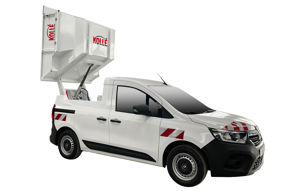

Pick-up benne à bec
Même principe de basculement pour cette benne à bec en aluminium recyclable. Elle est dotée d’un vérin télescopique et commandée de la même façon. Le basculement arrière atteint 95° pour une évacuation optimale et sa charge utile peut aller jusqu’à 550 kg.
  • Longueur utile au sol : 1 040 mm
  • Largeur utile vers l’avant : 740 mm
  • Hauteur des côtés : 1 120 mm
  • Volume : 1,7 m³
  • Poids : 250 kg
  • Charge utile augmentée : 550 kg
