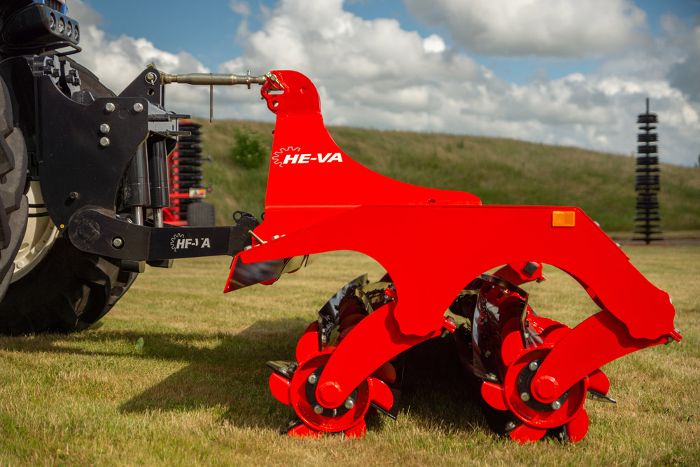

Jusqu’alors proposé combiné à autre outil He-Va, le Top Cutter se décline dans une version solo. L’utilisateur pourra choisir un ou deux rouleaux.

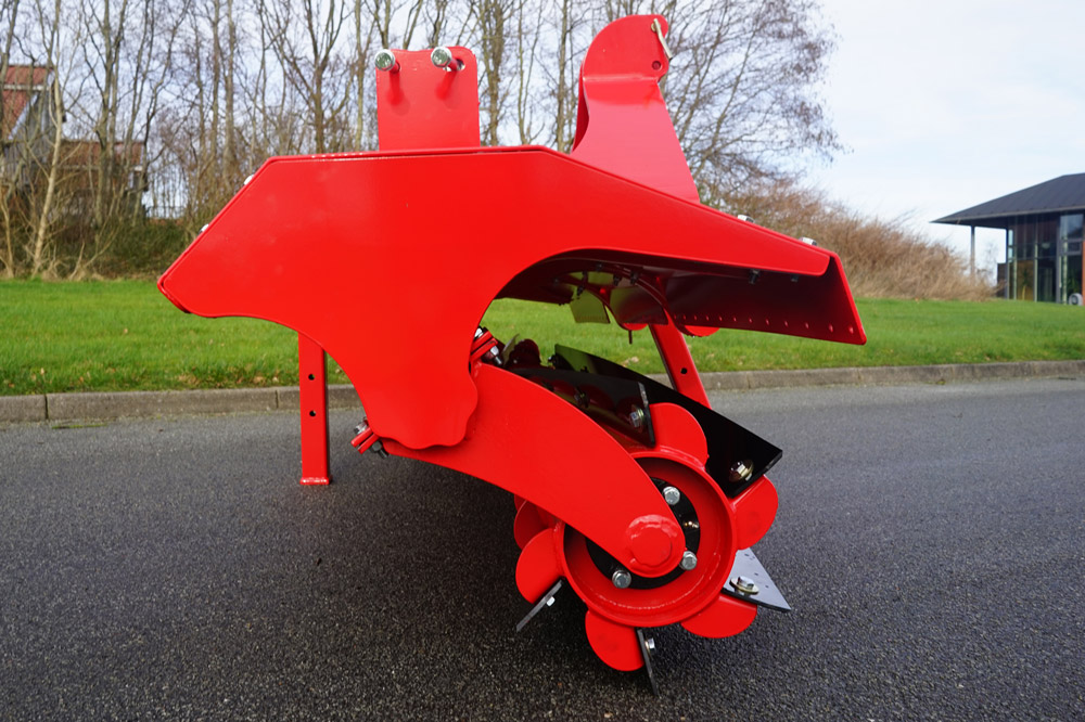

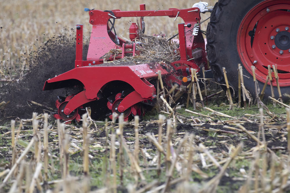

Il s’agit d’un rouleau destructeur destiné à hacher, couper ou lacérer un couvert ainsi que des résidus de cultures (maïs, tournesol, colza, soja, céréales…) pour enclencher leur humification, grâce à un ou deux rouleaux de 390 mm de diamètre, armés chacun de six couteaux et amortis par des élastomères.
Auto-animés par la vitesse, les couteaux sont disposés hélicoïdalement, de façon à accroître leur efficacité bidirectionnelle et augmenter leur agressivité. Pour limiter la projection de terre, le constructeur danois a caissonné cette version solo et propose un tablier caoutchouc.
De base monté à l’avant du tracteur, le Top Cutter peut via un attelage trois points double (en option) être attelé à l’arrière. Pour les conditions sèches, He-Va propose de lester la machine avec des masses de 30 kg par mètre de largeur de travail.
Le Top-Cutter se décline en version fixe à un élément de 3 – 3,5 et 4 mètres ou repliable en 4 – 5 et 6 mètres en trois éléments.
