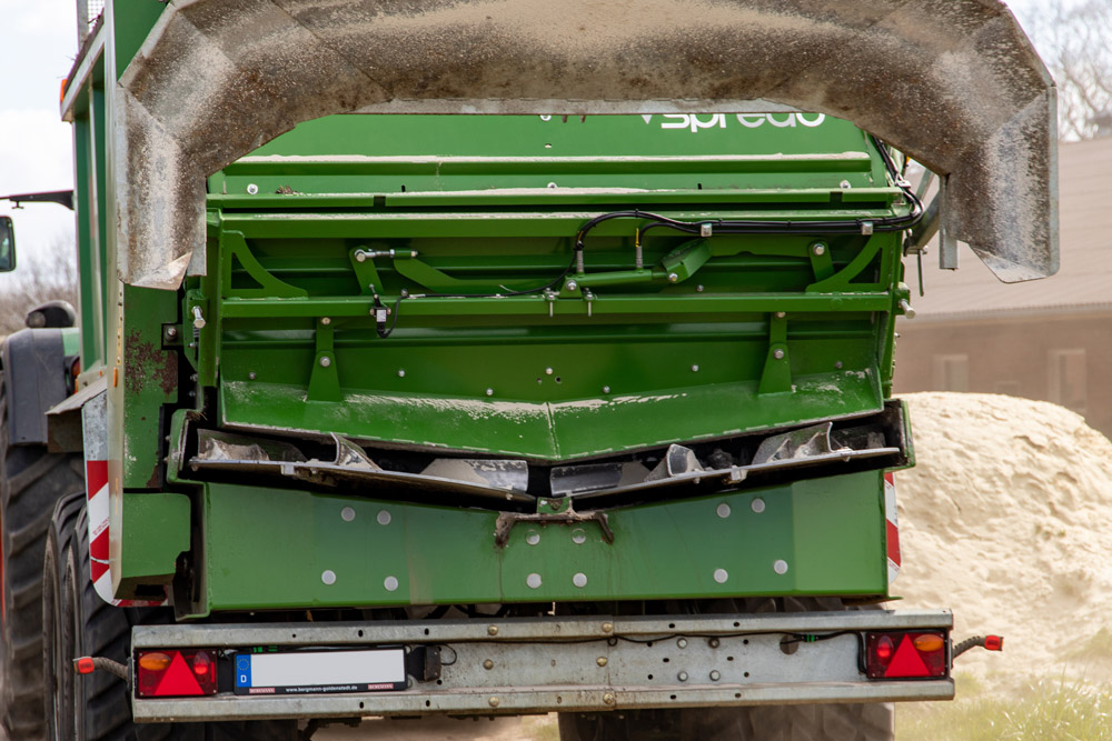

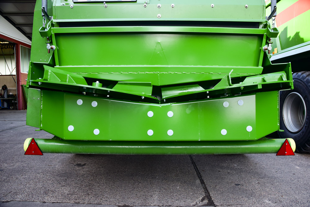

Lancée à l’occasion de l’Agritechnica 2019, la table d’épandage V-Spread de Bergmann est capable d’épandre jusqu’à 36 mètres. Elle est aujourd’hui proposée sur un modèle à caisse surbaissée, le TSW 2140 E. Liée à aux épandeurs universels à deux essieux de la série TSW 5210 et TSW 6240 ainsi que pour l’épandeur universel TSW 7340 S à trois essieux, cette table est capable d’épandre sur une largeur de travail maximale de 36 mètres, selon le produit épandu. Pour obtenir une bonne répartition transversale, elle hérite de disques d’épandage de plus grand diamètre, pour une distribution uniforme du produit, disposés en V transversalement au sens de la marche. L’entraînement à cardan des hérissons de fraisage est impératif pour la V-Spread. Il nécessite peu d’entretien et est bien plus silencieux qu’un entraînement par chaîne.

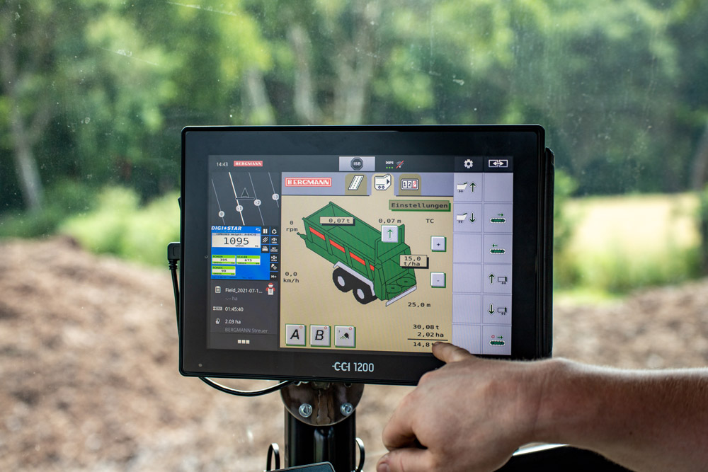

Le nouveau système de compensation du poids ExaRate en option permet d’épandre l’engrais organique avec encore plus de précision qu’avec le système de pesée jusqu’alors proposé. Intégré au logiciel ISOBUS, il enregistre en continu la perte de poids pendant l’épandage et la compare avec la quantité d’épandage prescrite (t/ha). La quantité d’épandage réelle est automatiquement adaptée à la quantité d’épandage prescrite. Un épandage précis peut ainsi être obtenu dans de nombreuses conditions, comme le souhaitent les utilisateurs, surtout pour les produits d’épandage coûteux ou difficiles à manipuler, comme par exemple la chaux, les fientes de poule déshydratées ou les boues d’épuration.

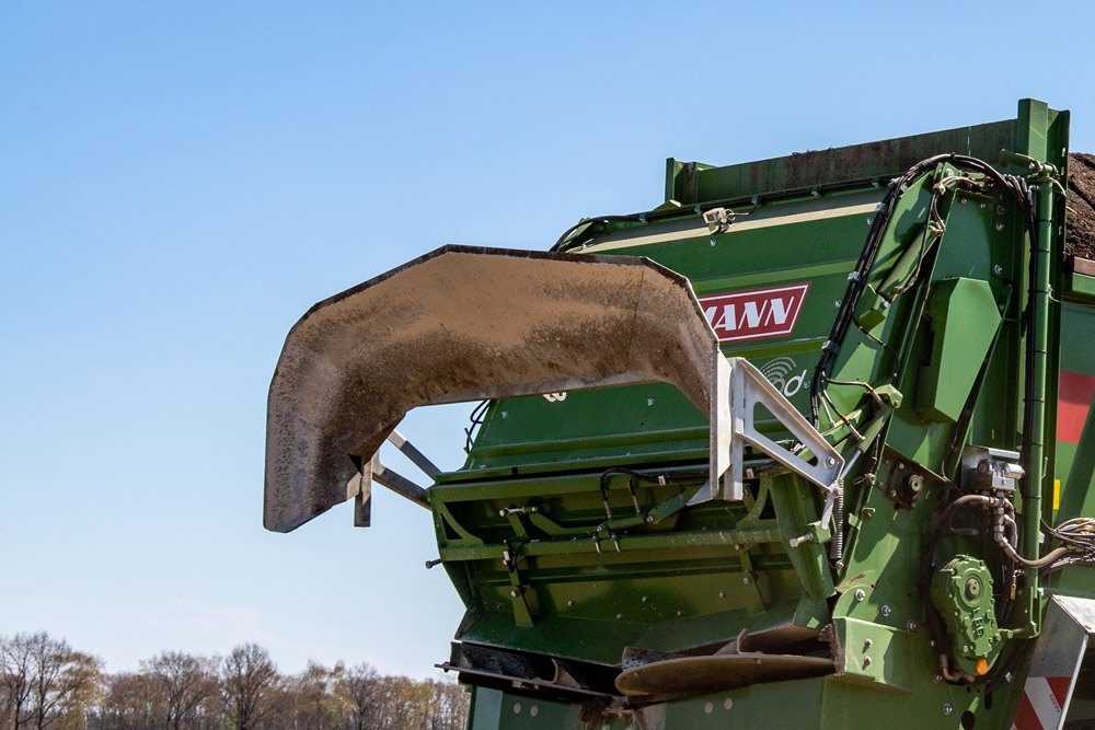

La partie inférieure de la porte arrière des épandeurs série TSW 5210 S/W évolue pour la saison prochaine avec une pré-série de machines livrées en Europe. Le réglage restera manuel de série, mais se fera à l’avenir avec une broche filetée montée au centre à la place des deux broches filetées montées sur le côté.

Tous les véhicules Bergmann sont compatibles ISOBUS. Lorsqu’ils sont dotés de la fonction ISOBUS optionnelle ainsi que d’un CCI 800, CCI 1200 ou d’un autre terminal compatible avec l’ISOBUS et l’Agrirouter, des données relatives aux machines, au GPS et aux tâches disponibles au format ISO-XML peuvent être transférées facilement aux points de terminaison souhaités via le terminal et l’Agrirouter. L’utilisateur peut définir dans l’Agrirouter les données devant être transmises à différents logiciels agricoles, comme par exemple un Farm Management Information System (FMIS).
