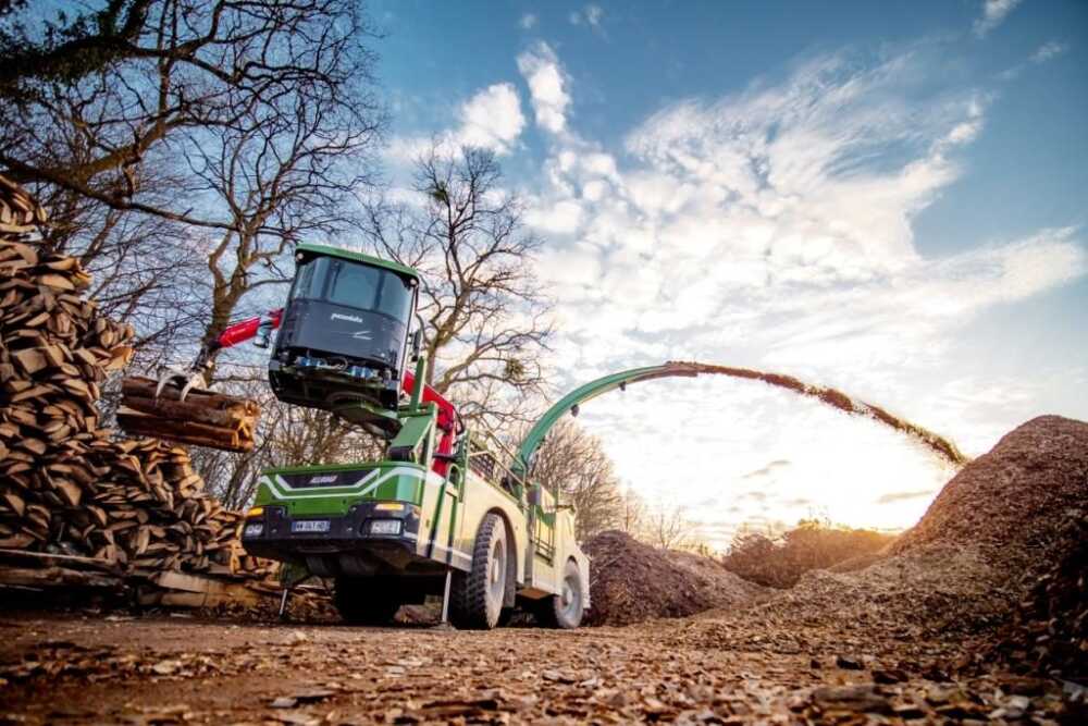

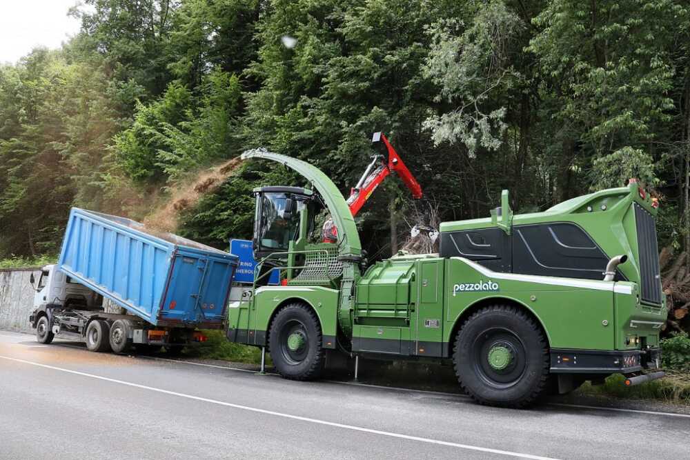

Pezzolato lance son nouveau modèle Stage V, le PTH 1400/1000 Allroad, un appareil de 796 chevaux capable de déchiqueter jusqu’à 380 m3/h.
Les points forts:

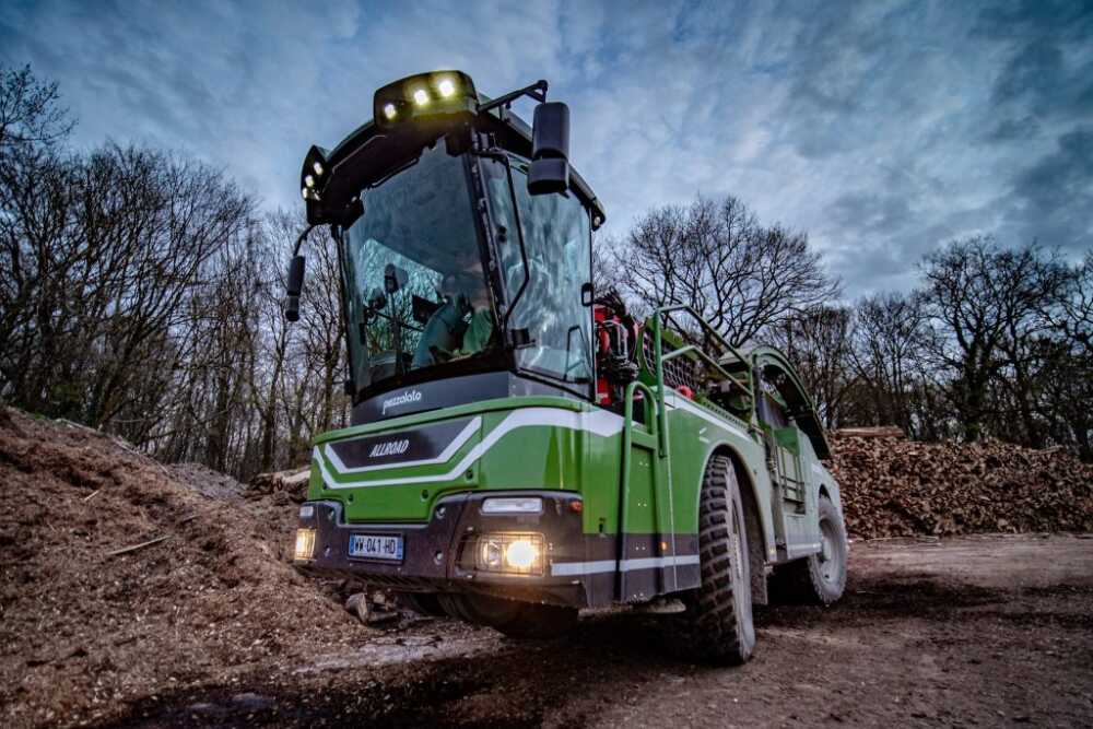

4 roues motrices et directrices et quatre pneus mixtes Nokian 650-65 R38
Moteur 6 cylindres Volvo Penta TWD 1683 VE (Stage V) de 16,12 litres et 796 chevaux (3.650 Nm). Positionné à l’arrière, il offre un meilleur équilibre et un niveau de bruit plus faible depuis la cabine.

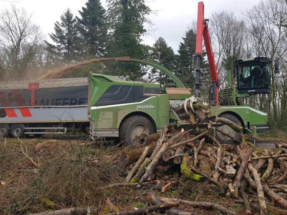

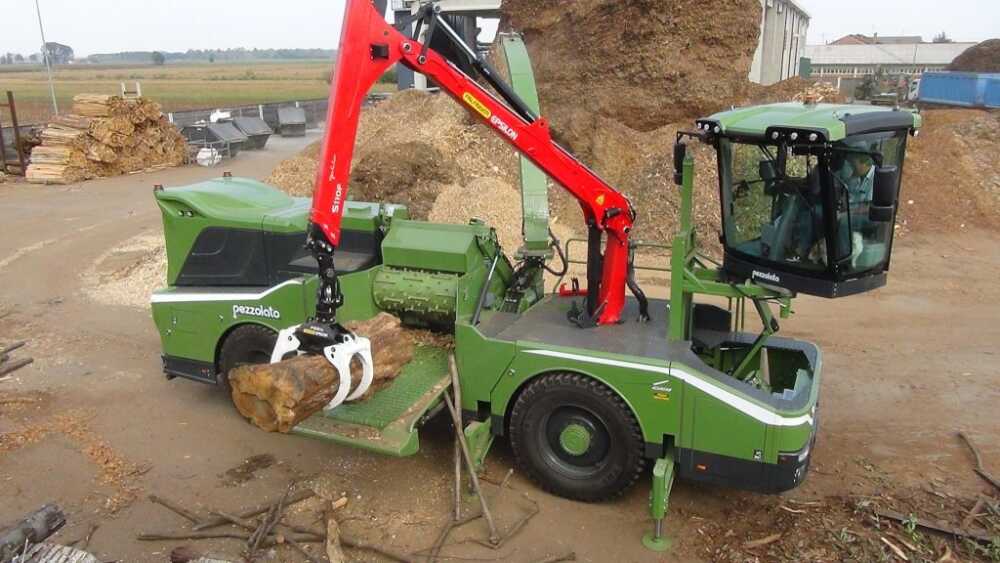

Grue Palfinger Epsilon S110F104 avec longueur de bras de 10,1 mètres avec pince FG31R et contrôles électriques avec joystick. Elle est positionnée au centre de la machine pour une meilleure répartition des charges pendant le transport et pendant le travail, ce qui évite torsions anomales sur le châssis du véhicule.
4 béquilles hydrauliques pour un meilleur équilibre

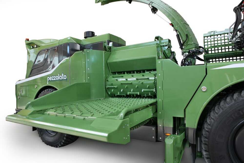

Grande trémie de chargement conçue spécialement pour travailler du matériel volumineux, équipée d’une chaîne d’alimentation de 1400 mm et positionnée à 1050 mm du sol pour accélérer les opérations de chargement.
Tambour fermé Pezzolato sans d’entretien, de 1400 mm de large et il a un poids d’environ 4500 Kg. Il est à sections pour mieux répartir l’effort de la machine, au profit d’une réduction des vibrations, du bruit et de la consommation.

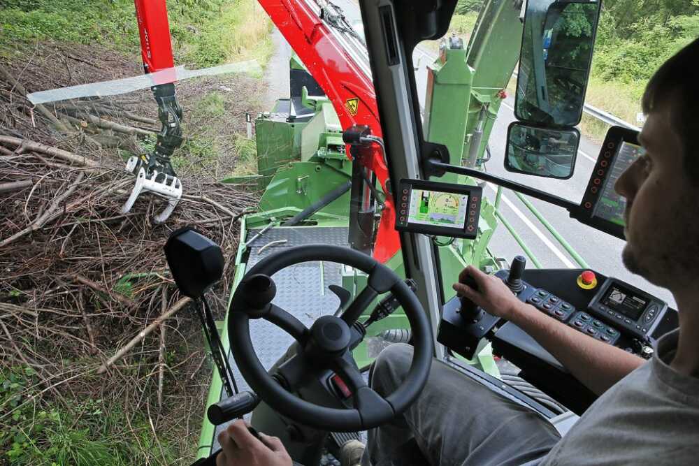

Cabine confort, télescopique et pivotante pour optimiser la visibilité sur la zone de chargement pendant l’utilisation de la grue et du convoyeur de déchargement. Entièrement vitrée et climatisée, la cabine est équipée de contrôles pour la complète utilisation de la machine pendant le déplacement et pendant le broyage.
Logiciel optimisé pour le déplacement, de la part de l’opérateur, du véhicule sur le chantier sans devoir interrompre le broyage, ainsi que le passage automatique de la configuration routière à celle de travail en moins de 60 secondes.
  • Éjecteur à entraînement hydraulique et à variation de vitesse continue qui permet d’adapter le système aux besoins réels en réduisant la consommation énergétique et la production de plaquette trop fine. La vitesse, réglée par l’opérateur, est constante grâce au système, même si le régime du moteur principal change.
  • Pièce d’usure du ventilateur et du convoyeur de déchargement réalisées avec plaques anti-usure composées d’une base en acier normal et revêtements en carbure (CDP – Castodur Diamond Plates), adapté à des produits ligneux.
