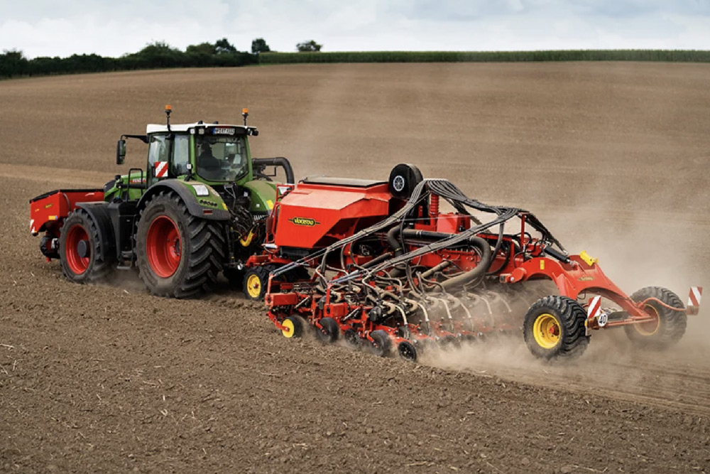

Avec le Proceed, Väderstad promet de semer avec précision non seulement des céréales, mais également des semences plus particulières telles que le colza, la betterave sucrière, les pois, le maïs, le tournesol et bien d’autres. Un seul semoir donc pour tout semer sur votre exploitation, et ce, peu importe que vous soyez un adepte de la charrue ou non.

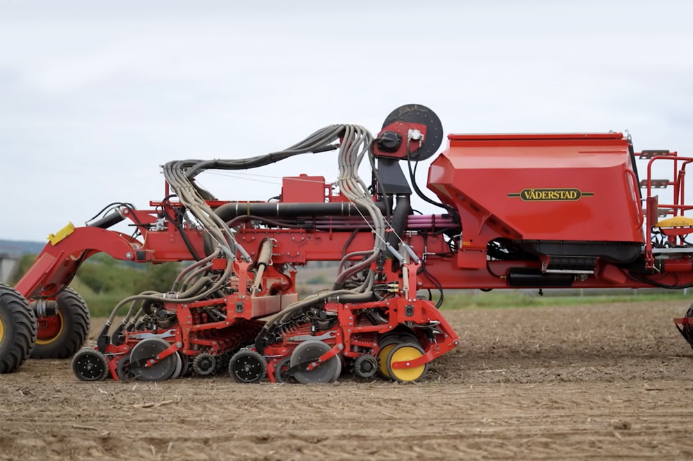

C’est le rêve de tout un chacun, n’avoir plus qu’un seul semoir pour tout semer avec précision et le cas échéant incorporer l’engrais en même temps. C’est la promesse du spécialiste du semis rapide, qui en puisant dans ses différents best-sellers a concocté un tout nouvel appareil, un vrai couteau… suédois! D’abord, pour les semis de céréales, l’appareil devra proposer des écartements de 22,5 ou 25 cm et pour les betteraves, le colza, il passera facilement à 45 ou 50 cm. Enfin pour le maïs, le tournesol et le coton, il passera à 75 cm. L’originalité du concept est que les éléments semeurs sont disposés sur deux rangées, de façon à moduler les écartements rapidement.

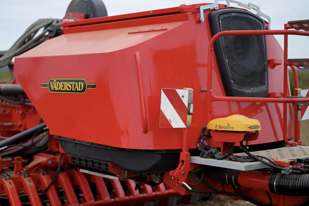

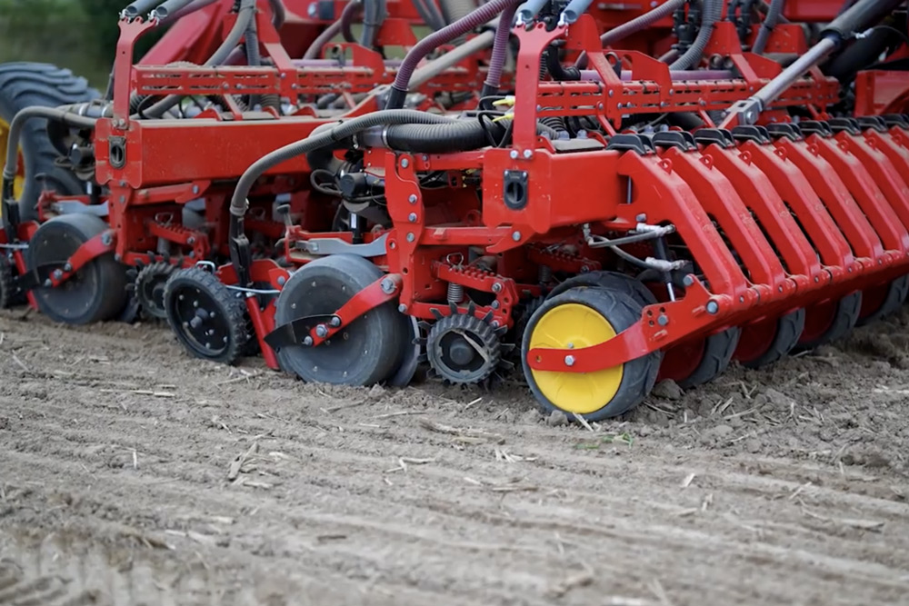

Le Proceed hérite de la trémie centralisée du Tempo L, avec 3.000 litres répartis de façon à accepter semences et fertilisant. Il repose sur le système de distribution du Tempo, la technologie PowerShoot, qui utilise la propulsion de l’air pour maintenir le contrôle total de la graine jusqu’au sol. La gravité et les vibrations ne viennent alors pas altérer la précision de semis. C’est pourquoi, la vitesse n’est pas un problème pour ce nouveau semoir. En sortant du tube court de semence, chaque graine est reçue par une roue de pré-semis. Cela garantit un contact optimal entre les semences et le sol à une profondeur sélectionnée sur toute la largeur de travail.

Puisqu’il permet d’intervenir sur sol non préparé, en direct comme sur sol labouré et affiné, le Proceed sera proposé avec différentes roues de rappui et chasses-débris positionnés devant chaque élément semeur.
