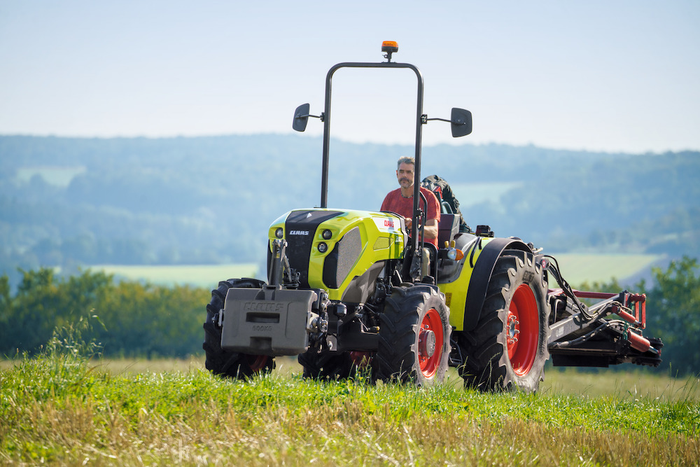

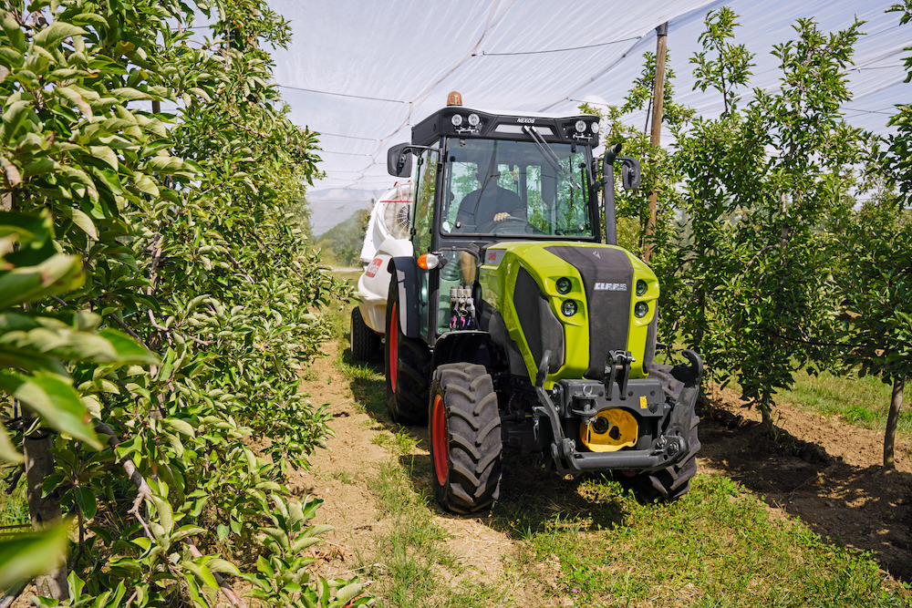

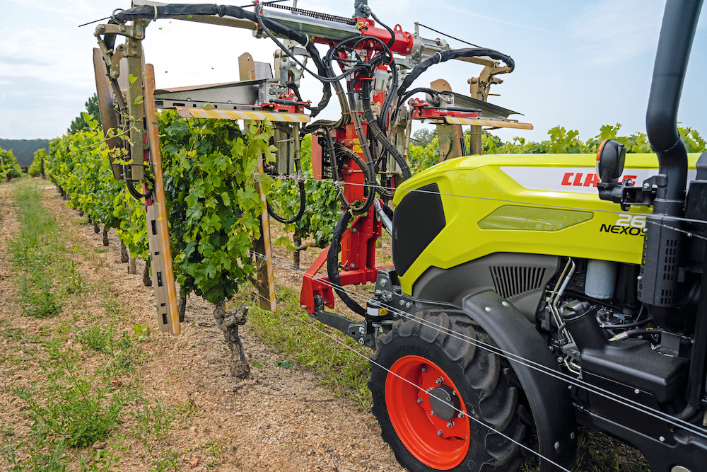

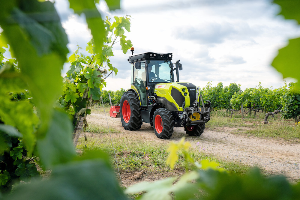

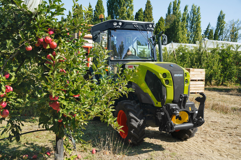

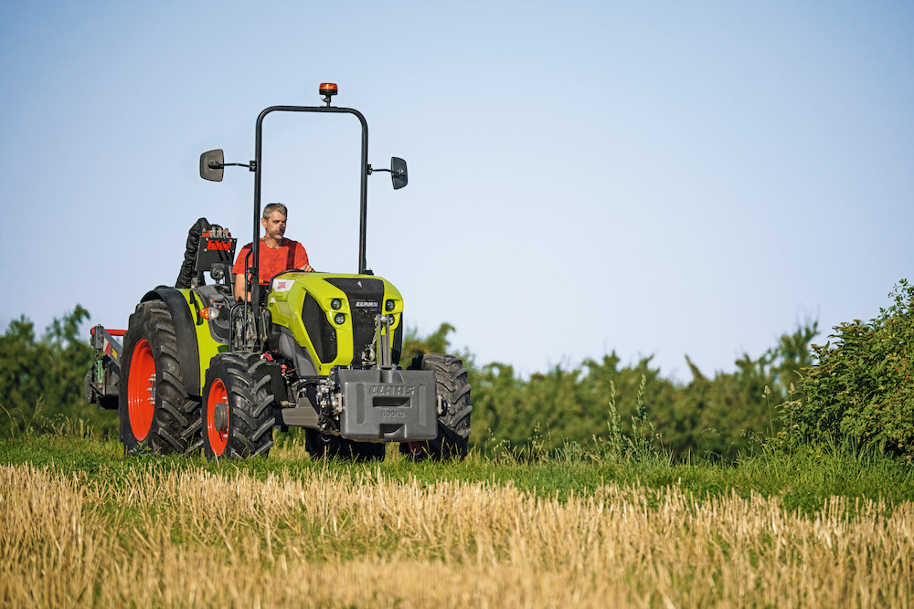

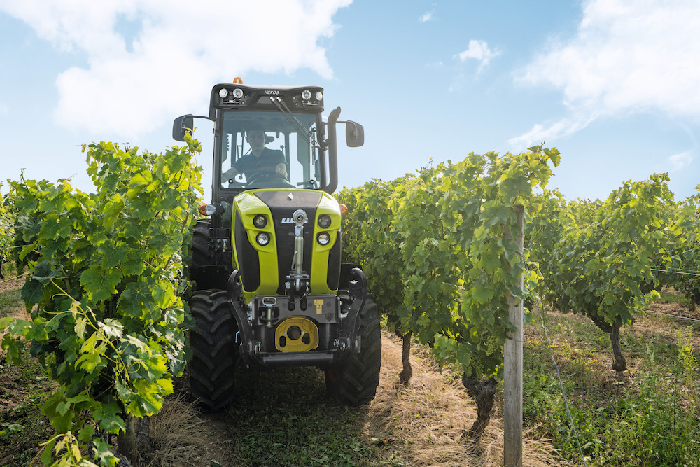

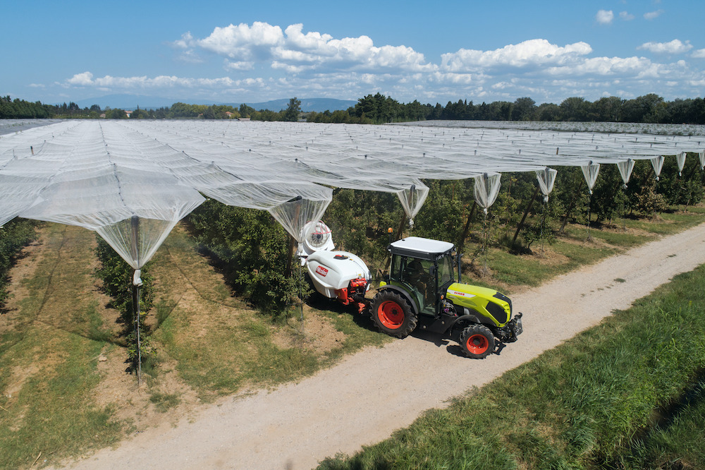

Le nouveau Nexos se démarque d’abord par son capot moteur plus plat, pour améliorer la visibilité depuis le poste de conduite. Ceux-ci arborent désormais de nouvelles désignations. Les anciens Nexos VE, VL et F, avec des largeurs respectives de 1 m, de 1,25 m et de 1,45 m, ont laissé la place aux modèles Nexos S, M et L de largeurs hors tout identiques. La gamme s’étoffe dorénavant avec le nouveau Nexos XL d’une largeur hors tout de 1,55 m ainsi qu’avec les modèles Nexos MD et Nexos LD à plate-forme de 1,25 m et de 1,45 m de largeur pour les vergers. Les Nexos MD et LD sont disponibles exclusivement sans cabine, les Nexos L et XL peuvent être commandés sans cabine en option. Les séries S, M, L et XL se déclinent également dans une version de 120 chevaux avec le Nexos 260.

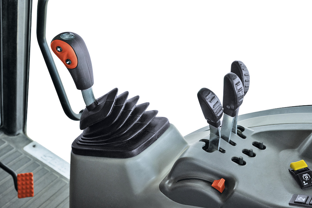

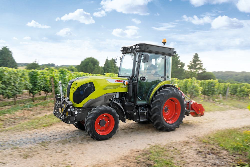

La nouvelle cabine à 6 montants est suspendue sur silentblocs et profite d’un plancher plat. La console à droite du conducteur a été remaniée pour un meilleur agencement des commandes, notamment pour commander les vitesses. Cette dernière est profilée de façon à ne pas gêner l’accès et la sortie par la porte de droite.
Lors de la pulvérisation de produits phytosanitaires, le conducteur est protégé des poussières, des aérosols et des vapeurs chimiques par le système de filtration de cabine de catégorie 4 (conforme à la norme EN 15695), intégré dans le toit. L’isolation de la cabine limite l’exposition aux substances nocives et réduit le niveau sonore ; le conducteur y gagne ainsi doublement.
Le nouveau toit peut être équipé d’usine avec jusqu’à huit phares de travail, en version halogène ou à LED au choix. Avec son niveau d’équipement haut de gamme et pack d’éclairage Premium à LED, le NEXOS peut travailler partout, de jour comme de nuit.
