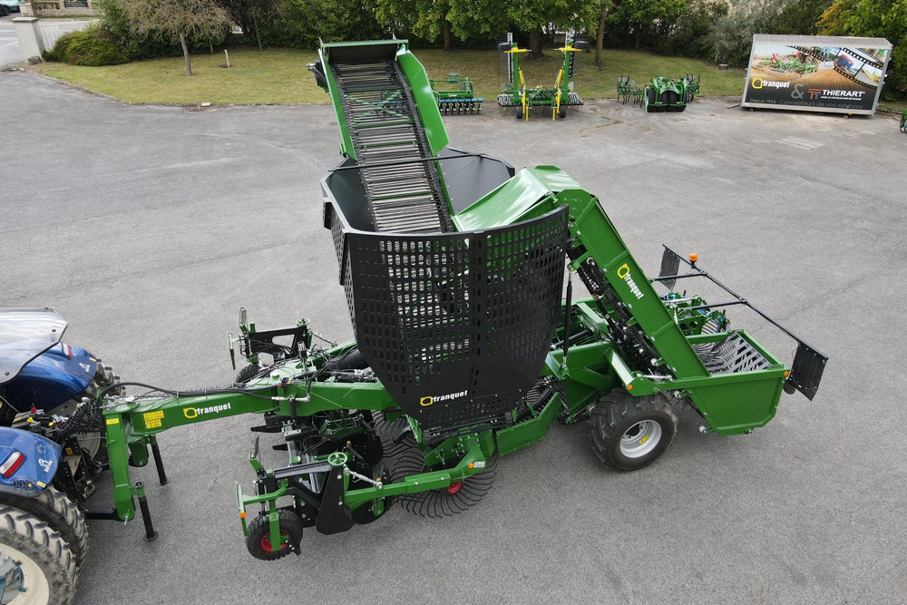

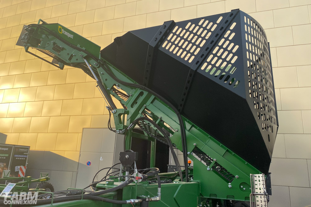

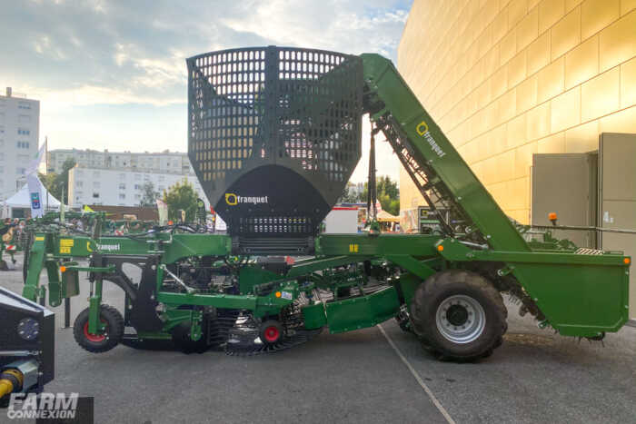

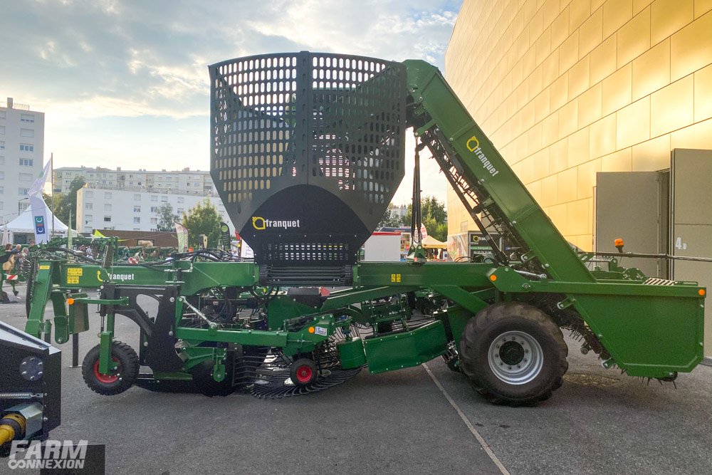

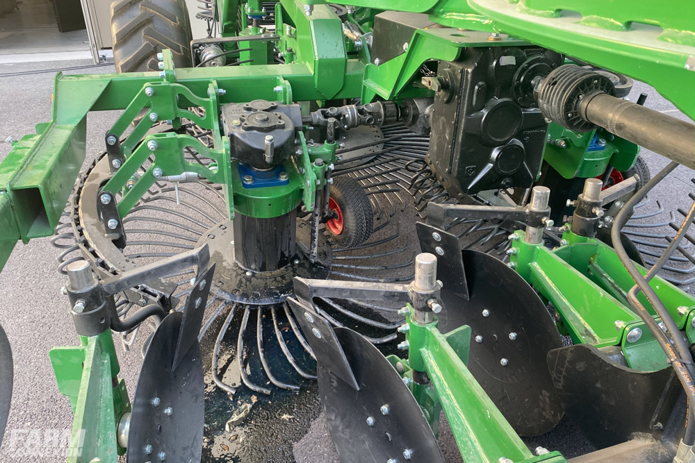

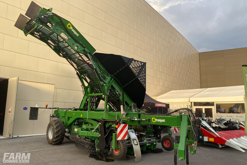

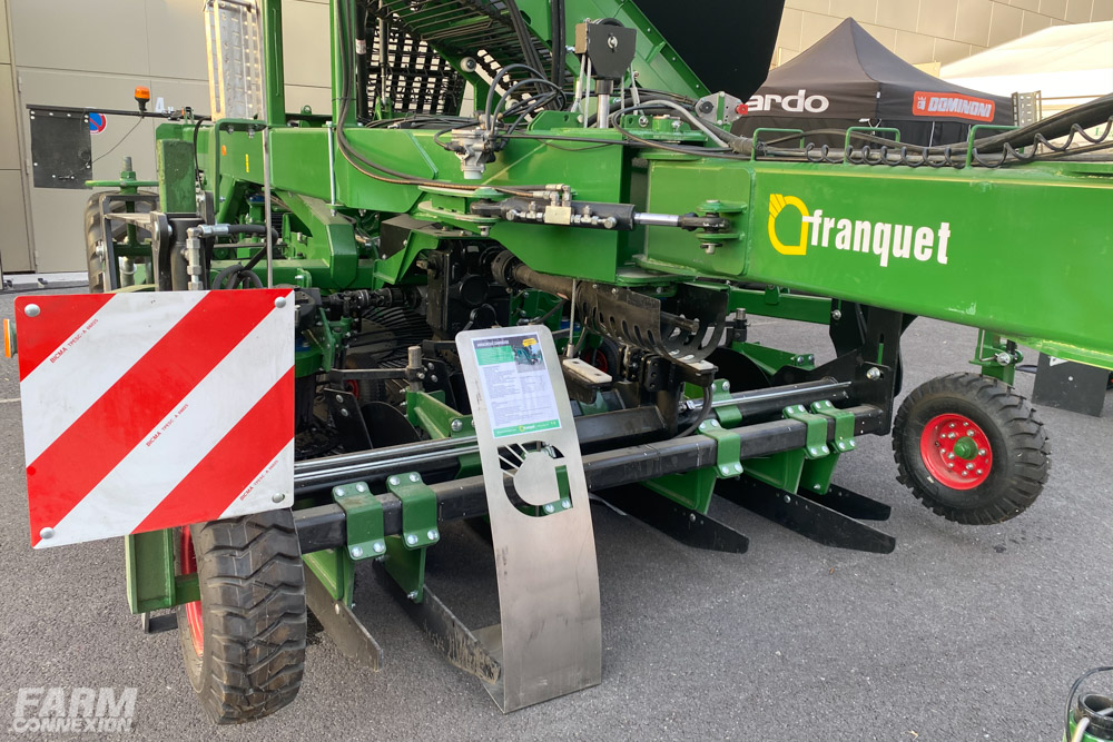

La nouvelle SBH 6 D est une machine 6 rangs, proposée avec des écartements de 45 ou 50 cm. Le contrôle de la hauteur d’arrachage se fait via les deux roues de terrage avant. Elle est animée mécaniquement, toujours dans un intérêt économique et dispose deux turbines de ramassage (de 1,4 m de diamètre) et deux autres de nettoyage (1,7 et 1,4 m), équipées de grilles à barreaux droits ou à ressorts réglables en hauteur. Un élévateur achemine la récolte vers une trémie de 6 m3, vidangeable via un élévateur à tapis hydraulique de 1 mètre de large. Il est possible de remplir des bennes jusqu’à 4,2 mètres de hauteur. Avec un poids de 8,5 tonnes à vide, un tracteur de 150 chevaux suffit selon Franquet pour l’emmener avec une effeuilleuse frontale. La SBH 6 D est en outre dotée d’une flèche directrice avec vérin et d’une tête d’attelage pivotante pour suivre parfaitement le tracteur et faciliter les manoeuvres.
Plusieurs options sont proposées, comme le cardan avec limiteur de couple pour protéger les organes de la machine en cas de surcharge, un distributeur hydraulique avec joystick de commande (1 simple effet + 1 retour libre) permettant le réglable hydraulique des roues de terrage, mais aussi du bâti arracheur et l’élévateur de chargement, afin de pouvoir moduler les réglages en cabine et réduire la hauteur de déchargement en fonction des bennes. Franquet propose aussi des palpeurs devant les disques pour auto-guider la machine, un éparpilleur de fanes hydraulique et monté sur un bras latéral, des caméras pour superviser les opérations depuis la cabine du tracteur, de roues déboureuses…
