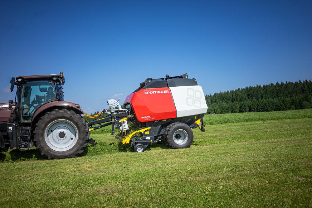

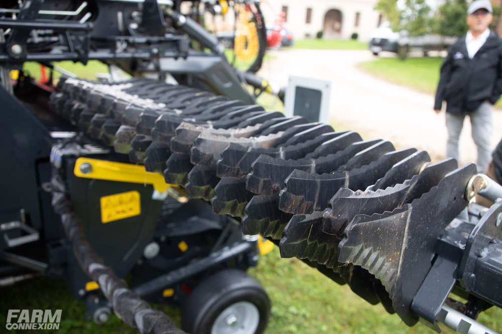

Points forts de cette Impress 3000, le pick-up pendulaire, le rotor Liftup ou le dispositif de coupe avec jusqu’à 32 couteaux ont été conservés à l’identique. Néanmoins, avec une augmentation de la force de pressage de 20 %, les modèles Impress V produisent des balles encore plus fermes et lourdes qu’auparavant.

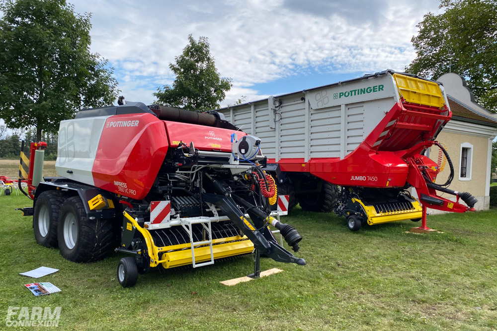

La gamme standard comprend toujours deux presses à chambre fixe, les Impress 3130 F Master et Impress 3130 F Pro, ainsi que trois modèles à chambre variable. Les Impress 3160 et Impress 3190 sont disponibles sans dispositif de coupe (version V), avec une barre de coupe à 16 couteaux et un système de contrôle simple (version V Master) ou avec une barre de coupe à 32 couteaux, le Load-Sensing, le système de contrôle Isobus et de nombreux automatismes de fonctionnement (version V Pro).

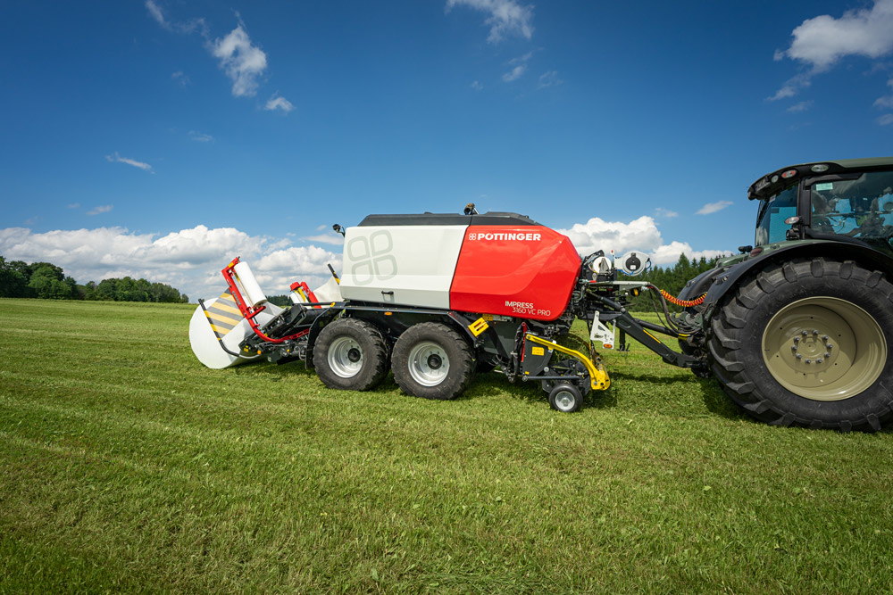

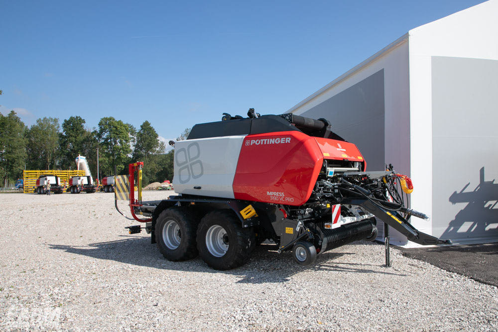

La gamme est complétée par trois presses enrubanneuses : Impress 3130 FC Pro à chambre fixe avec 1,3 m de diamètre de balle, Impress 3160 VC Pro à chambre variable avec jusqu’à 1,55 m de diamètre de balle et Impress 3190 VC Pro à chambre variable avec jusqu’à 1,85 m de diamètre de balle. Les balles peuvent être enrubannées jusqu’à maximum 1,5 m de diamètre.

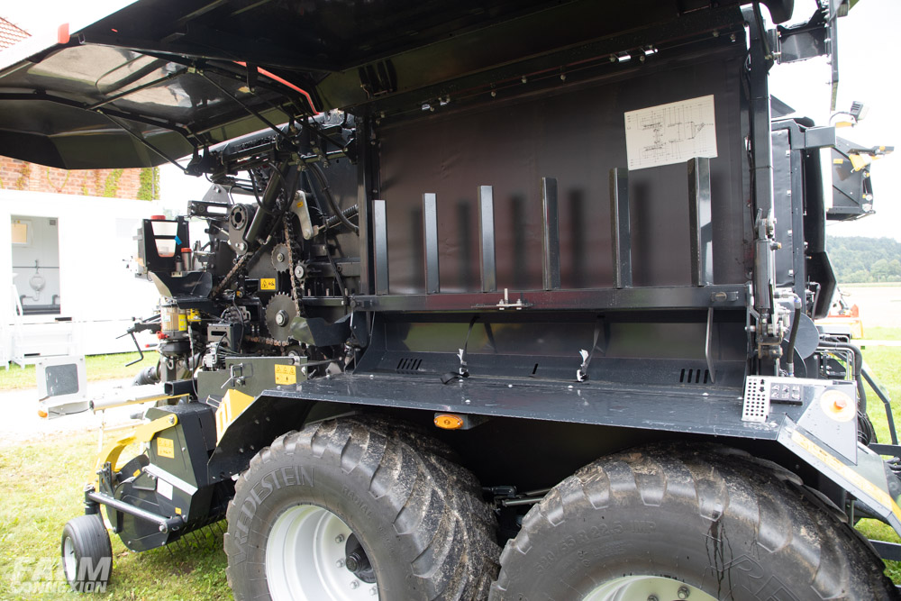

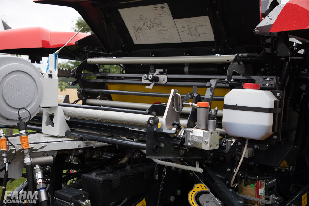

Le maintien et le freinage du rouleau de liage ne se font plus par le centre mais par l’extérieur. Ainsi, les rouleaux de liage peuvent être utilisées quel que soit l’état du carton central. La largeur maximale pour le liage est de 1.400 mm. Un système de tresse pour le liage film peut être employé. Le rouleau de liage n’est plus freiné électriquement, mais hydrauliquement. Les réglages pour le filet et le film sont enregistrés séparément. Si le changement entre filet et film est fréquent, un deuxième emplacement de rouleau de liage est proposé en option. Ainsi, le remplacement du lourd rouleau de film ou de filet n’est plus nécessaire. Il suffit simplement d’insérer le liage voulu dans les rouleaux d’entrainement. Pour le changement du rouleau, un support pivotant d’aide au remplacement du rouleau de liage en option assiste l’utilisateur. La nouvelle unité de liage est montée sur tous les modèles. Sur les modèles Pro, solo ou combi, ainsi que fixe ou variable, elle peut disposer du liage film. |

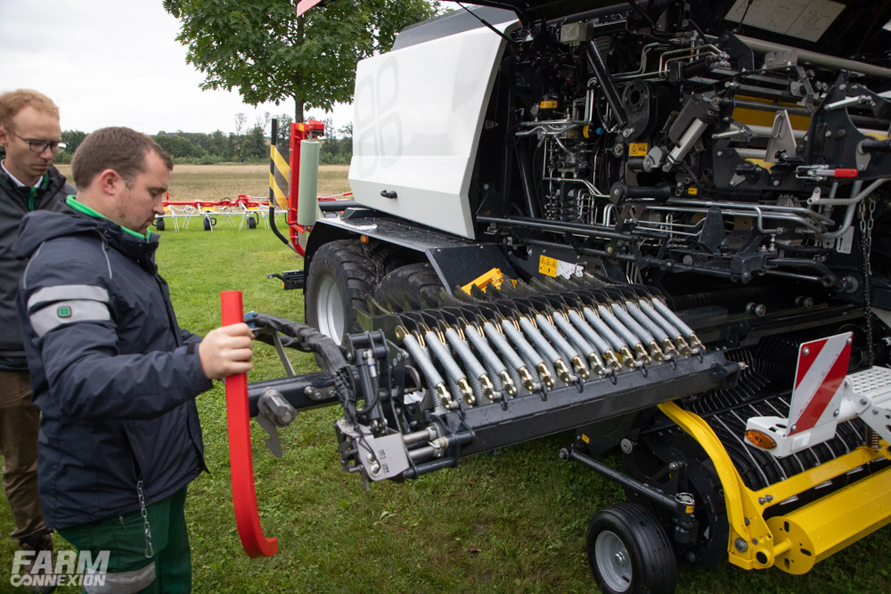

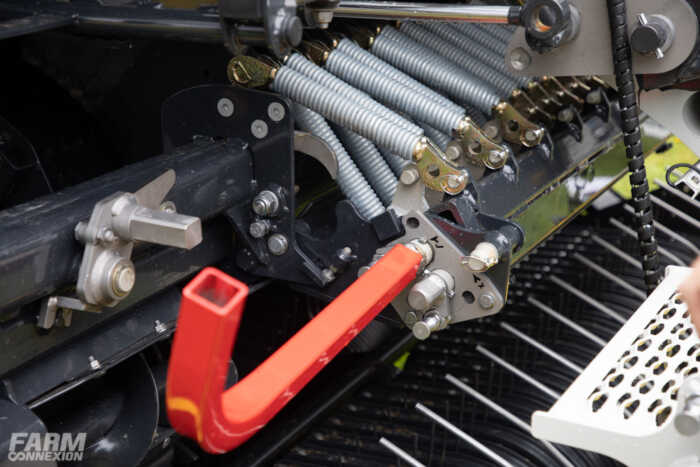

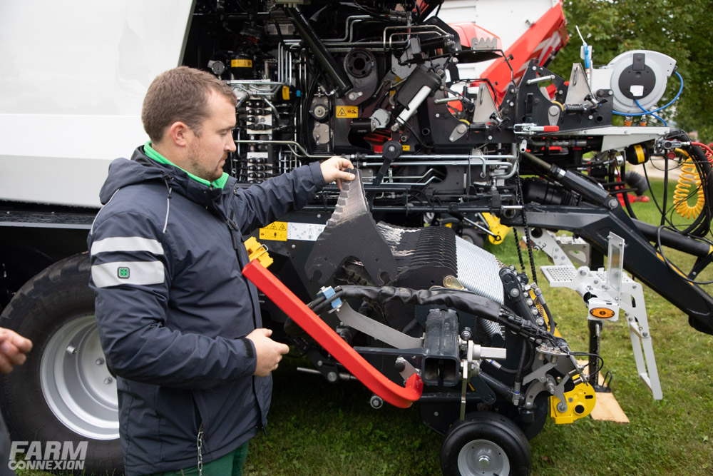

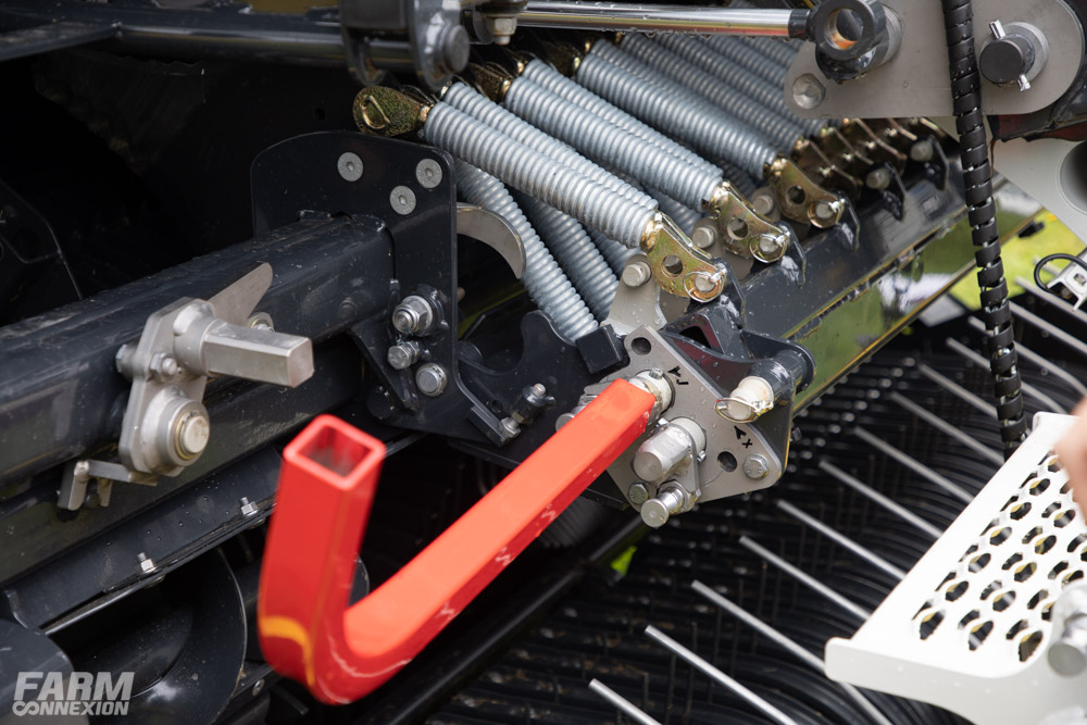

Dispositif de changement des couteaux ou du nombre de couteaux actifs, grâce à un simple levier monté sur le tiroir à couteaux:

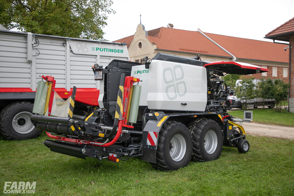

À côté des changements sur les presses proprement dites, il y a également des améliorations concernant les unités d’enrubannage. Les pré-étireurs et les dispositifs de retenue et de coupe du film ont été revus. La table d’enrubannage peut maintenant faire tourner la balle avant et après le processus d’enrubannage afin d’appliquer proprement l’extrémité du film (pour le liage film ou l’enrubannage). Cela évite d’avoir des fins de films qui gênent au transport ou au stockage. De plus, cela permet d’évacuer les poches d’air éventuelles hors du film, ce qui a une influence positive sur la qualité de l’ensilage. Les magasins de films peuvent à présent contenir 2 x 8 rouleaux de film d’enrubannage ou bien 2 x 6 rouleaux de film d’enrubannage et 2 x 1 rouleau de liage film. Avec le support de rouleaux de réserve pour les filets ou les films, à l’avant de la presse, ces réserves sont suffisantes pour de longues journées de travail. Par ailleurs, en option, des pneumatiques en 620 et 710 mm de large sont disponibles pour les marchés sur lesquels des largeurs de transport supérieures à 3 m sont autorisées.

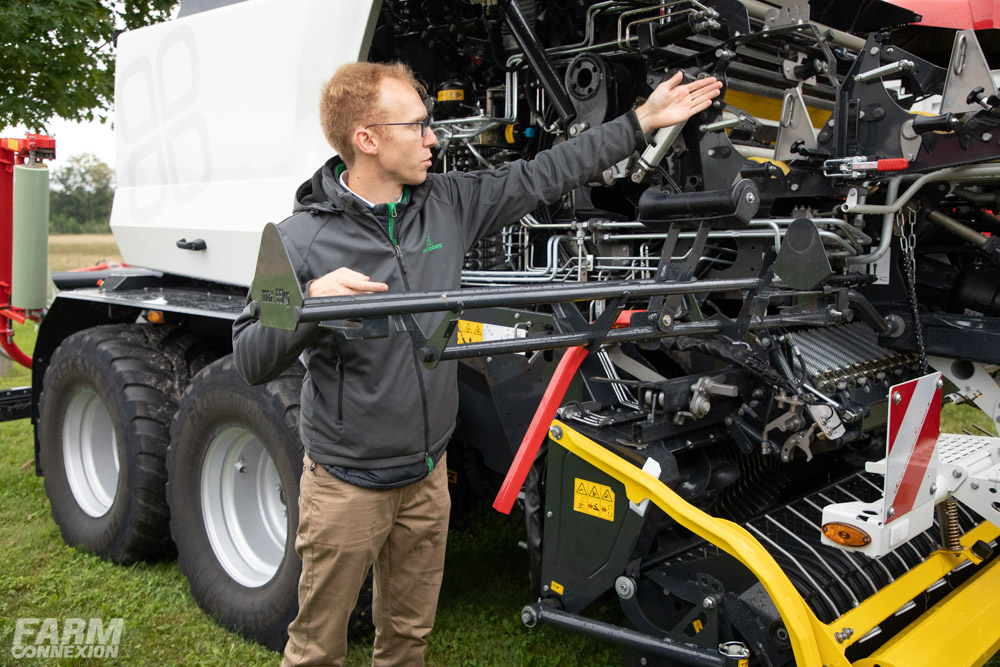

Les modifications pour ce qui est de la maintenance concernent principalement les paliers, le fonctionnement des chaînes et le graissage. Afin de garantir une mise à l’arrêt en douceur dans toutes les conditions d’utilisation, le rotor bénéficie d’un fonctionnement en roue libre. L’état de l’entretien est monitoré par un rappel de maintenance, qui informe l’utilisateur des intervalles de graissage. Pour parfaire le tout, l’entraînement à 1.000 tr/min est maintenant également disponible en option pour les Impress V et Master.

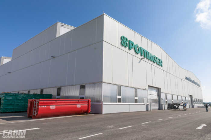

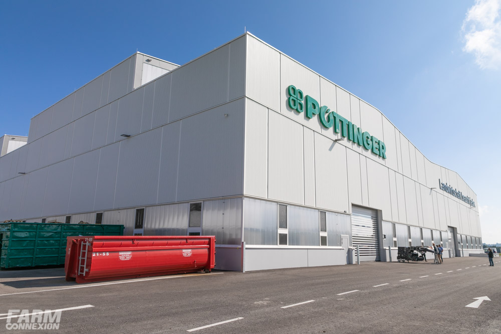

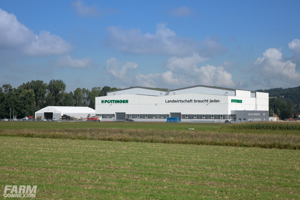

C’est à St Georgen, à environ 5 km de Grieskirchen (Autriche), où siège Pöttinger qu’a été érigé un nouveau site moderne et dédié aux presses et andaineurs de grande largeur. C’est dire à quel point l’autrichien croît en sa nouvelle famille de produits, en investissant pas moins de 25 millions d’euros dans ce projet. Le site comprend 6.300 m² d’atelier, qui pourront être étendus ultérieurement et par étapes. 60 salariés y seront affectés.
À l’occasion de l’inauguration de la première phase de la nouvelle usine en juin 2021, le chantier de la seconde phase a également été lancé officiellement, dans l’objectif de répondre à l’accroissement des ventes. Ainsi, l’ensemble de la production des matériels de récolte et de fenaison est localisée en Autriche. Les semoirs sont produits à Bernburg dans la région de la Saxe en Allemagne et le centre de production des matériels de travail du sol se trouve à Vodnany en République tchèque.
