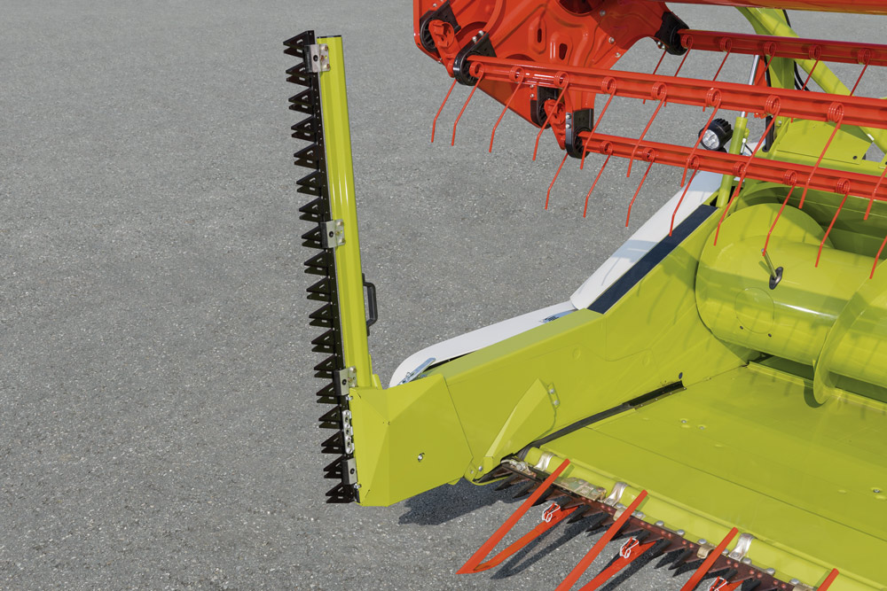

À compter de 2022, les barres de coupe Vario 1080, 1230 et 1380 peuvent être équipées de nouvelles scies à colza. Celles-ci sont dotées d’un entraînement mécanique avec limiteur de couple intégré. Leur puissance de coupe a quant à elle été relevée de 50 %. Ces améliorations permettent de faucher avec efficacité et sans incidents également les zones les plus difficiles, notamment en bordure de parcelle, ou les cultures envahies par les mauvaises herbes. Grâce à leur système d’enfichage intelligent à coupleurs rapides, les scies à colza peuvent être montées de chaque côté sans outils en l’espace de quelques secondes. De plus, elles affichent un poids réduit de 33 % pour atteindre 12 kilos ce qui facilite encore la tâche du conducteur lors de leur manutention et de leur installation.

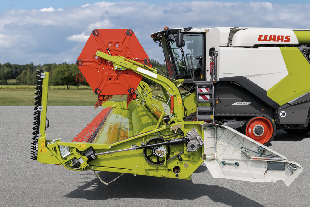

Les grandes barres de coupe Vario bénéficient également de série d’un nouvel entraînement du rabatteur. Grâce à la transmission directe du couple du moteur d’alimentation en huile vers le rabatteur, l’unité d’entraînement ne dépasse pratiquement plus sur le côté par rapport à l’ancien entraînement à chaîne. Ceci permet dorénavant d’exploiter la totalité de la plage de réglage du tablier de coupe Vario (700 mm), y compris lorsque les scies à colza sont montées. Autre avantage : les intervalles d’entretien du système d’entraînement ont été portés de 100 à 500 heures de service.
