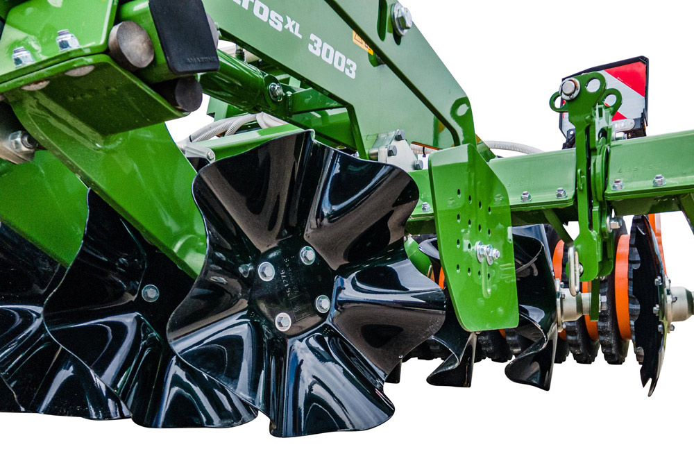

Vous souhaitez mulcher en surface après récolte et détruire efficacement vos couverts? Comptez sur l’agressivité du nouveau X-Cutter, un disque proposé en alternative aux modèles lisses, petits ou gros crénelages de 460 et 660 mm sur la gamme de déchaumeurs à disques Amazone Catros.

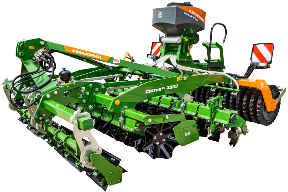

Avec le X-Cutter-Disc, Amazone élargit les capacités de de son déchaumeur à disques indépendants, en permettant un déchaumage très superficiel tout en assurant un scalpage total des adventices et repousses ainsi qu’un bon mulchage de surface. Fortement ondulé, ce disque de 480 mm favorise un bon contact terre-résidus qui va d’abord accélérer la décomposition mais également permettre au stock semencier de germer plus vite. Le faux-semis pourra plus tard être détruit plus agressivement. Économique et peu usant, compte tenu de son travail de surface, il représente une bonne solution pour si vous ne souhaitez pas investir dans un outil exclusivement dédié à un travail de scalpage ou de déchaumage très superficiel.
Le X-Cutter-disc est disponible sur les modèles Amazone Catros XL fixes en 3 – 3,50 et 4 mètres ainsi que les modèles Catros TX en 7 – 8 et 9 mètres.
