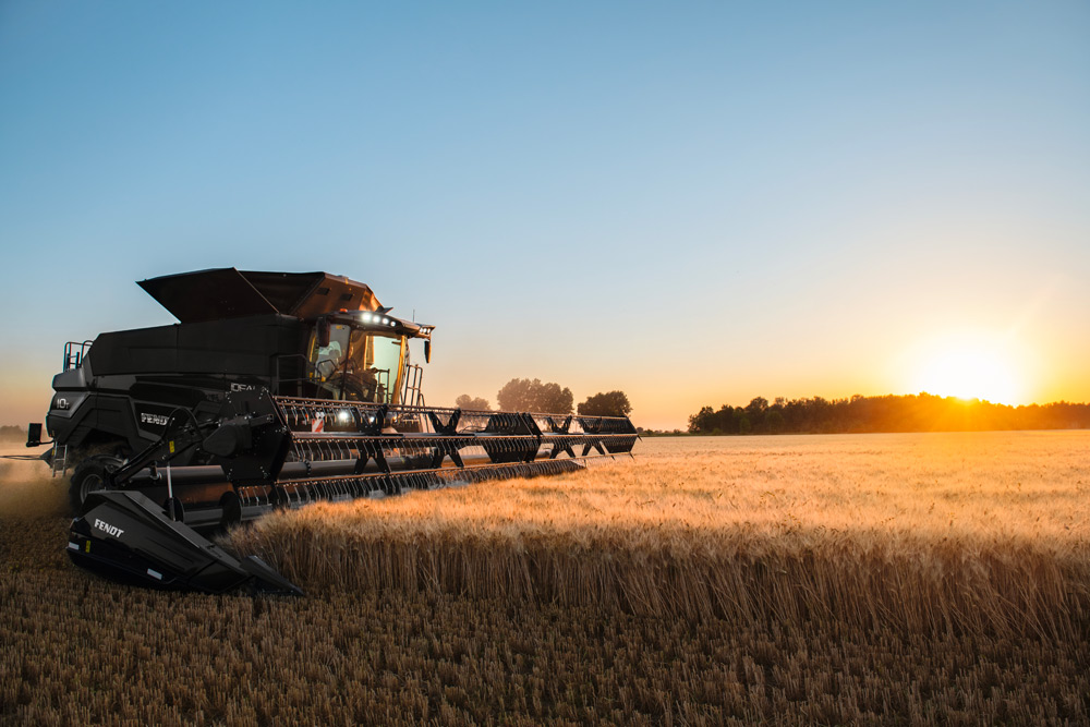

- Précision de travail à 2 cm près avec la Fendt IDEAL
Depuis leur lancement, les Ideal peuvent être équipées d’usine du système de guidage VarioGuide et d’un récepteur NovAtel ou Trimble. Désormais, les clients peuvent également commander le signal de correction RTK et ainsi profiter dès la livraison d’une précision de 2 cm d’un passage à l’autre.
- Nouvelle monte de pneumatiques
L’offre des pneumatiques a été élargie avec les 710/70R42 sur les modèles Fendt Ideal 7 (monorotor) et Ideal 8 (double rotor) afin de pouvoir emprunter les routes en toute sécurité en Allemagne, en France ou dans le sud de l’Europe. Ces deux machines ainsi chaussées atteignent une largeur extérieure inférieure à 3,30 mètres pour une empreinte au sol maximale. Les précédentes options de pneumatiques restent disponibles.
- Système de nettoyage amélioré sur Ideal 9
Sa puissance de nettoyage accrue contribue à une augmentation de la puissance générale de la machine. Le nouveau système de nettoyage est composé de deux chutes à sections incurvées qui alimentent la grille supérieure. Chaque section est composée de redans qui effectuent un tri densimétrique.
Les parties incurvées de chaque section concentrent les grains et permettent le passage d’un plus grand volume d’air, améliorant ainsi les performances du nettoyage. Grâce au système double chutes, la plus grande partie du grain et des menues pailles peut être isolée au premier niveau. Les éléments restants qui ne sont pas du grain sont isolés au deuxième. Le dispositif de nettoyage comporte quatre sections. Chaque section de la table de préparation peut être démontée pour un nettoyage rapide.
Le déflecteur de paille ActiveSpread SwingFlow a été spécialement développé pour les conditions de récolte difficiles. ActiveSpread SwingFlow est une option supplémentaire, conçue pour mieux répartir la paille dans des conditions de récolte humides.

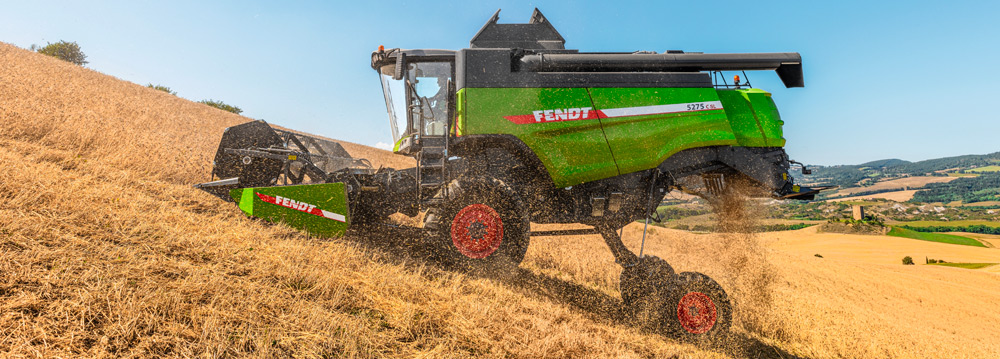

Toutes les moissonneuses-batteuses à secoueurs Fendt des séries E, L et C répondent à la norme antipollution Stage V pour l’Europe de l’Ouest. (ndlr: des moteurs Tier 2 sont encore réservés aux marchés de l’Ukraine, de la Russie, de la Biélorussie et du Kazakhstan).
