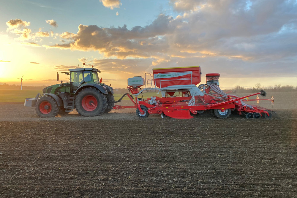

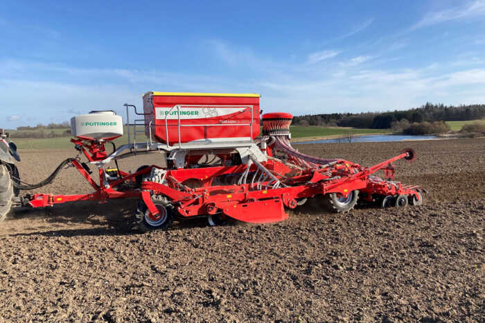

Une fois montée sur le Terradisc, le Tegosem offre plusieurs possibilités d’implantation. Le premier mode d’application possible se fait via des diffuseurs : la semence ou l’engrais sont alors déposés entre le rouleau packer à pneus et la rampe de semis. Ce mode est idéal pour une application en surface des éléments fertilisants ou de plantes compagnes. D’autre part, grâce à une application proche du sol, le risque de dérive pour les produits fins est évité.
En plus de l’application via les diffuseurs, le Tegosem peut également directement incorporer de la semence où de l’engrais au mélange de la distribution « single-shoot ». Ainsi, de l’engrais ou des micro-granulés peuvent être implantés en même temps que la semence, favorisant idéalement le développement des jeunes plants.
Avec le dispositif « single-shoot », l’implantation se fait par les doubles-disques éprouvés Dual Disc de la rampe de semis. Ce qui garantit le placement à une profondeur précise de la semence et des autres composants du mélange.
Pour plus de polyvalence et un grand confort d’utilisation, le passage du mode « single-shoot » au mode diffuseurs se fait facilement en permutant deux positions de distribution dans le dispositif de guidage des semences.
La semence du Tegosem est transportée pneumatiquement et la commande se fait depuis le terminal du tracteur. Le début et la fin de la distribution sont gérés par l’organe de distribution central du Terrasem. De série, deux roues de distribution sont utilisables : pour des semences de plus gros calibre tel que les pois, le soja ou pour des semences plus petites telles que le trèfle ou le cresson.
